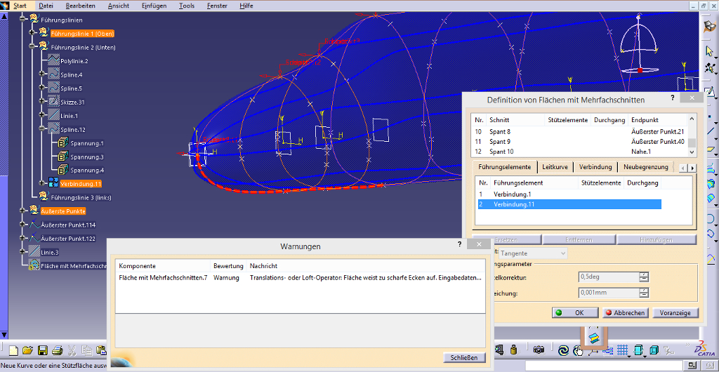

ich versuche gerade einen Flugzeugrumpf im Generative Shape Design zu straken.
Ich habe einige Profile sowie eine Führungslinie durch die oberen Punkte erstellt. Damit lässt sich ohne Probleme eine Fläche erstellen.
Sobald ich allerdings eine untere Führungslinie hinzu nehme, erhalte ich die Fehlermeldung: "Die Randfläche zwischen zwei Flächen kann nicht berechnet werden." Dazu das angehängte Bild und die Warnung:"Fläche weist zu scharfe Ecken auf." Ich kann aber beim besten Willen keine scharfen Ecken erkennen.
Der von Catia rot markierte Teil entspricht einem Spline durch die unteren Punkte der Teil der Verbindung für die Führungslinie ist.
Ich habe bereits mit der Tangentenspannung gespielt und eine Tangete mit einem kleinen Winkel zur z-Achse erstellt und diese für die Tangentenstetigkeit benutzt. Aber leider bekomme ich immer die gleiche Fehlermeldung.
Ich bin so langsam echt am verzweifeln.
Ich hoffe Ihr könnt mir helfen.

Dein Problem direkt lösen kann ich nicht, da ich dazu die geoetrie genauer sehen müsste.
Aber vielleicht helfen dir folgende Tips weiter.
- Eine so komplexe Fläche wie ein Flugzeugrumpf (oder alleine auch schon das Dach eines Autos) werden nie mit nur einer einzigen Fläche erstellt. alleine der "lineare" Bereich hinter dem Cockpit bis zum Konischen Fliegerende ist doch größtenteils eine extrusionsfläche, die du dann nicht in der Multisection-Fläche berücksichtigen bräuchtest.
- konstruiere nur eine Hälfte (im Flugzeugbau die linke) Und spiegle dann die rechte dazu
- versuche die Multisection-Fläche nicht in einen Punkt auslaufen zu lassen. Je nach release klappt das zwar, aber ich trau dem Braten noch nicht so ganz. Lieber einen kleinen Kreis vorne offen lassen und dann über ander Mittel füllen (Fill? Blend?)

Hallo Tom,
danke für deine schnelle Antwort.
Von der Uni wurde es uns in einem Beispiel mit nur einer Fläche gezeigt, daher habe ich es jetzt mal so versucht.
Der vordere Punkt ist tatsächlich schon ein kleiner Kreis mit Radius 1mm, an den ich auch äußerste Punkte angelegt habe.
Bei den meisten meiner Kommilitonen funktioniert es so auch sehr gut.
Wenn ich allerdings nur eine Fläche von der Spitze bis zum ersten Profil mache und den Rest des Flugzeugs mit einer zweiten Fläche, funktioniert es wunderbar. Aber ist der Übergang dann noch tangentenstetig?

Ja, wenn du es der Fläche angibst! In deinem Fenster "Fläche mit Mehrfachschnitten" hast du Stützelemente für die Schnitte. Damit kannst du die Tangentenstetigkeiten der ersten und letzten Schnitte auf angrenzende Flächen definieren (siehe Doku).

Perfekt, ich glaube das hat funktioniert.
Vielen Dank für deine Hilfe!
