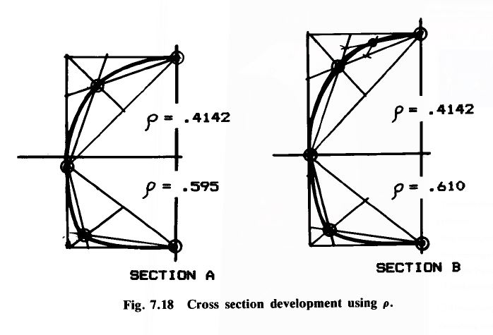

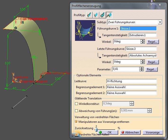

ich habe ein Frage zu der GSD-Funktion sweep conic mit 2 Führungskurven. Ich möchte gerne eine Halbschale , bestehend aus einer oberen Hälfte und einer unteren Hälfte mit mit jeweils einem conic shape parameter erzeugen. Kann man diese Flächen ausschließlich mit einer tangency erzeugen oder besteht die Möglichkeit, dass die Flächenenden ohne eine tangentenstetigkeit auslaufen. Im Anhang findet Ihr eine kleine Zeichnung zu meinem Vorhaben. In dem Lehrbuch sieht man, das die obere Hälfte keine Tangentenstetigkeit im vertikalen Auslaufnhat (Knotenpunkt unterhalt der Y-Ebene).
1. Die angestrebte Vorgehensweise aus einem Lehrbuch - sweepen_SOLL
2. Umsetzung in Catia
Es wäre klasse, wenn Ihr mit einen Ansatz nennen könntet...

Ich möchte gerne eine Halbschale , bestehend aus einer oberen Hälfte und einer unteren Hälfte mit mit jeweils einem conic shape parameter erzeugen.<<
Also zwei Halbschalen?
ja, aber dann musst du andere Randbedingungen angeben (also mehr als zwei Stützkurven+Parameter)
Diese Fläche hat sehr wohl eine Stützfläche, nämlich eine Grundfläche aus einer Achse.
Zeig bitte mal genau auf, was du haben möchtest!
