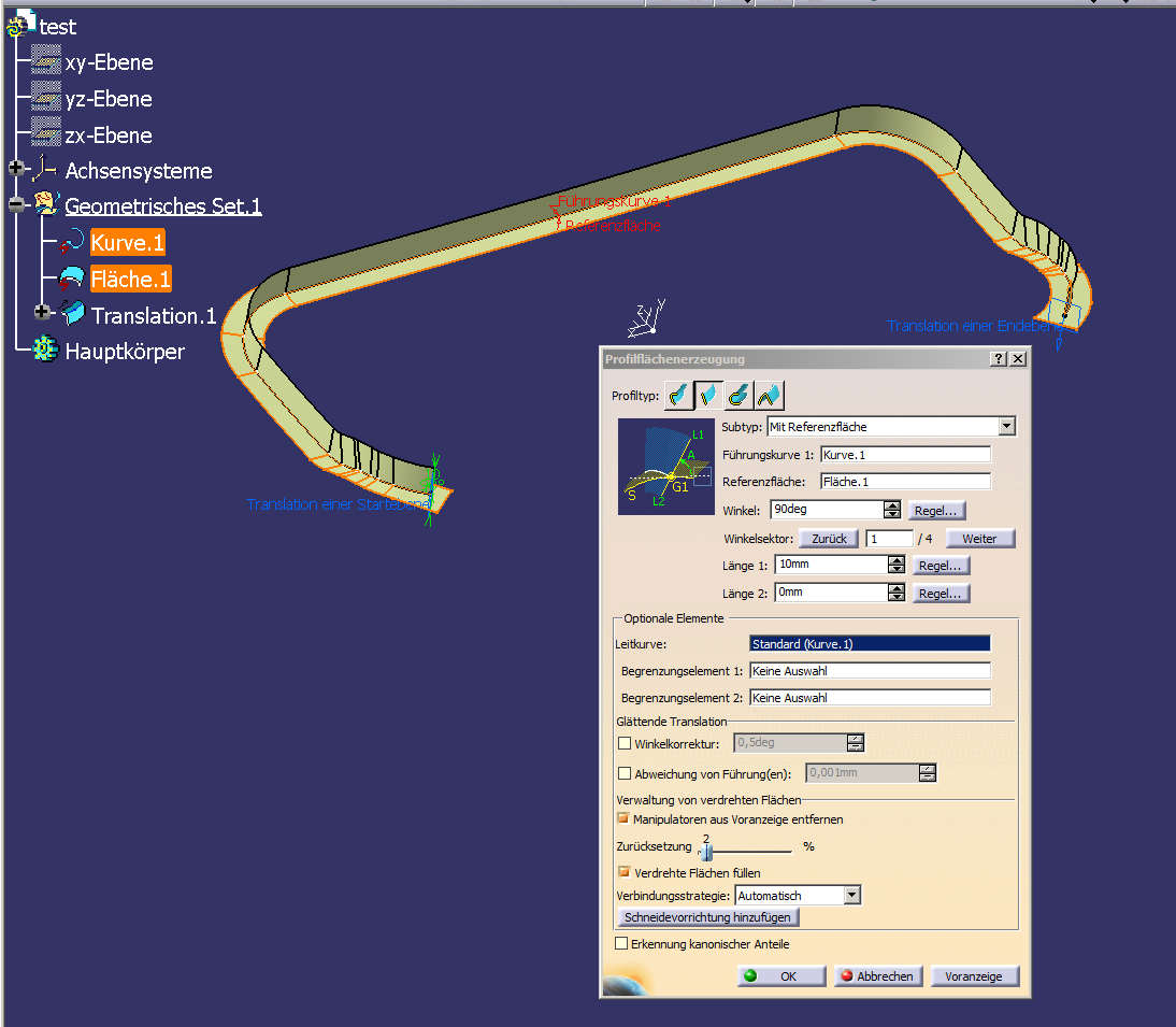

kann mir jemand sagen, wie ich eine Translationsfläche normal/senkrecht zu einer andren erstelle?
Ich habe hier jetzt eine Führungskurve, habe am Endpunkt dieser eine Linie senkrecht zur Fläche erstellt und dachte diese kann ich jetzt entlang der Führungskurve laufen lassen, aber eben mit der Anpassung an die Fläche.
Ich bekomme es nicht hin
Hoffe ihr könnt mir helfen.

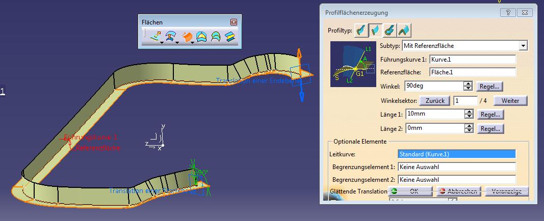

Hi Pant.
Du brauchst eine Translation Typ Linie "mit Referenzfläche" oder "mit Richtung der Auszugsschräge"! (siehe Bild)

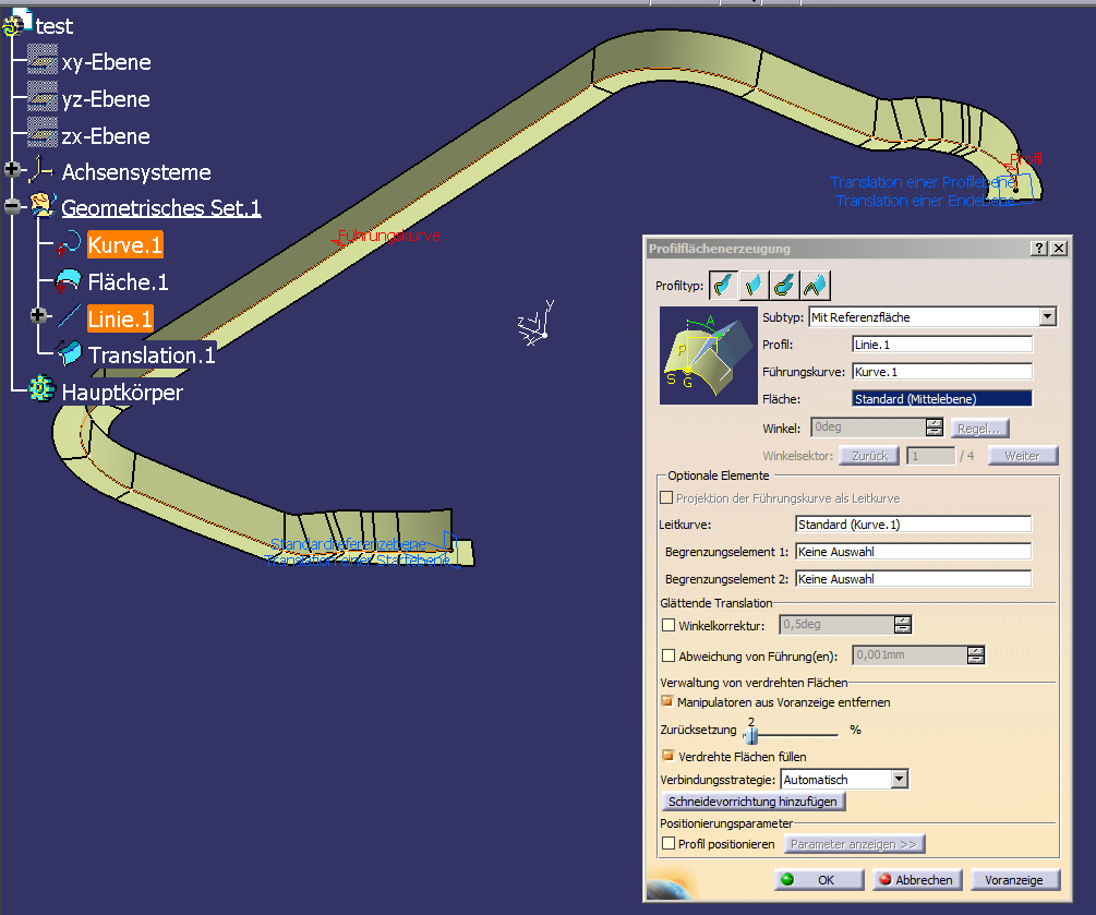

Du musst den Subtyp "Mit Referenzfläche" der Translation verwenden (entweder Profil manuell erzeugen oder Profiltyp "Linie")
wolfi_z
Beiträge: 2594
Registriert: 04.12.2004
erstellt am: 26. Mai. 2014 17:11    Editieren oder löschen Sie diesen Beitrag!  <-- editieren / zitieren -->   Antwort mit Zitat in Fett Antwort mit kursivem Zitat    Unities abgeben: 1 Unity (wenig hilfreich, aber dennoch)2 Unities3 Unities4 Unities5 Unities6 Unities7 Unities8 Unities9 Unities10 Unities Nur für Pant 10 Unities + Antwort hilfreich
Das Problem bei Sweep with Reference Surface ist, dass die Leitkurve auf der Flaeche draufliegen muss, und zwar komplett.
Wenn die Leitkurve uebersteht, oder irgendwo nur minimal abweicht (z. B. wegen Curve Smooth), dann geht es schon nicht mehr.
Moeglicherweise ist das Dein Problem. In solch einem Falle kannst Du eine Projection Curve machen und diese dann als Leitkurve fuer den Sweep verwenden.
LG ... Wolfi

erstellt am: 27. Mai. 2014 12:05    Editieren oder löschen Sie diesen Beitrag!  <-- editieren / zitieren -->   Antwort mit Zitat in Fett Antwort mit kursivem Zitat    Unities abgeben: 1 Unity (wenig hilfreich, aber dennoch)2 Unities3 Unities4 Unities5 Unities6 Unities7 Unities8 Unities9 Unities10 Unities
So funktioniert Prima, danke Euch
