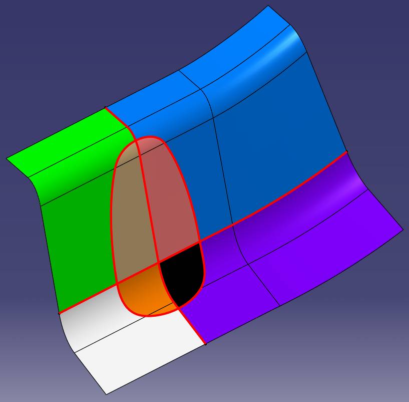

Hallo Zusammen,
ich möchte eine Fläche so aufteilen, wie man in dem angehängten Bild sieht (nur Bsp.)
Die Trennlinien sind vorhanden.
Wie kann ich es am einfachsten (und am schnellsten) machen?
Vielen Dank im Voraus

Hi, imation.
hab gerade kein catia hier und kanns nicht testen.
aber als tipp: Große Fläche zweimal an der runden begrenzu g splitten.
Die gewunschten patches vielleicht mit join oder extract oder multiextract zusammensetzen
gruß, Tom
