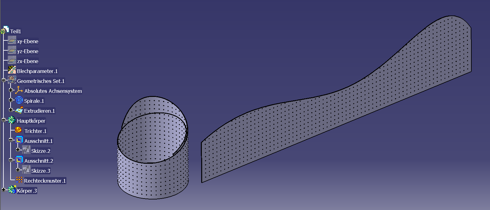

ich arbeite schon länger mit Catia, allerdings ausschließlich mit Part/Produkt Design. Beim GSD fehlen mir jegliche Anwenderinformationen.
Ich habe eine 2D-Skizze mit Aussparungen, gewisser Form etc. und möchte diese gerne auf die gebogene Fläche anpassen. Also nicht stumpf ein Block daraus ziehen, sondern sozusagen einen gebogenen Block
Warum ich dieses Problem gerne lösen möchte? Ich habe 2 gebogene Bleche, die ursprünglich mal eins sein sollten, aber das hat andere Gründe. Jetzt sollen durch beide Bleche winzige Löcher (0,3mm) gelasert werden, aber diese beiden Bleche werden ja mit etwas anderen Radien gebogen, da eins innen und eins außen und dann würden die Bohrungen ja nicht mehr übereinander liegen...
Ist meine Lösung (1.Absatz) da hilfreich oder fällt euch was besseres zu Absatz 2 ein?

ja, das Ganze im GSMD machen (sheetmetal)

v5-r19-lochblech.CATPart
ich habe mal eine Datei hochgeladen  -musst aber die Elemente aktivieren, da die Datei sonst 18 mb gross wäre -so nur 3.7 mb

V5_R19_GSMD-DeckungsgleicheBohrungen.CATPart
Original erstellt von MilaMauz:
das habe ich überlesen;-)
wenn die Bleche dieselbe Krümmung im Bohrpunkt aufweisen, sollte eigentlich ein Punkt für beide Bleche reichen, zuerst Punkt dann Fläche auswählen.
In GSD, die gebogenen Fläche abgewickelt, Skizze darauf und die Skizzenkontur wieder auf die gebogenen Fläche zurückgewickelt.
Rest im GSMD , Bohrung zb.
