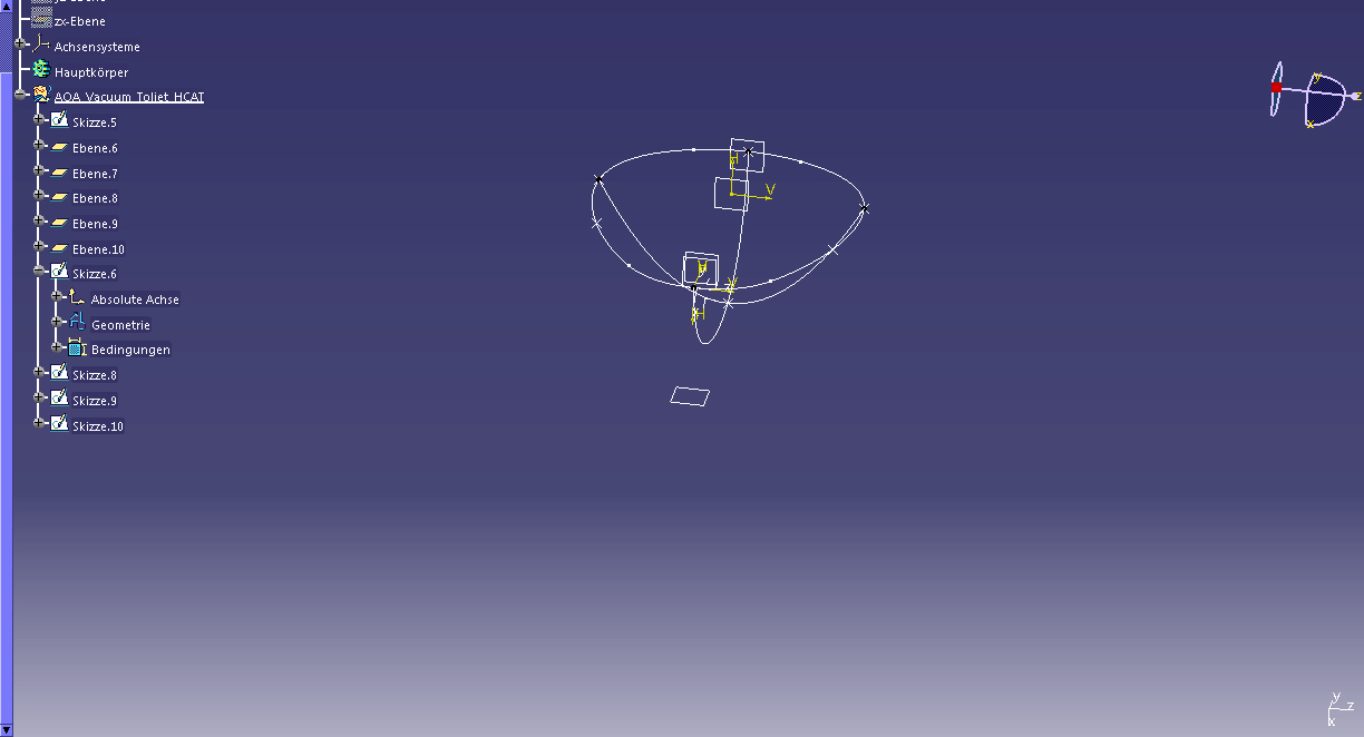

Hallo Forum,
ich versuche den Form von einem Toilettensitz hinzukriegen besonders die Scüsselform !aber wie weiß ich nicht..ich weiß nicht was fehlt.
Wenn Jemnad mir helfen könnte,wäre ich dankebar
Nach Bedarf kann ich auch CATIA-Part hochladen.

Also unter einem Toilettensitz verstehe ich was anderes.
Ich empfehle dir nur die Hälfte der Schüssel zu erstellen und dann zu spiegeln.
Du solltest die Fläche mittels "Fläche mit Mehrfachschnitten" erstellen können. (gff mal in die Doku schauen) Eine Skizze mit der halben Draufsicht eine mit der halben Vorderansicht und zwei Skizzen mit jeweils einer halben Seitenansicht (vorne und hinten)
