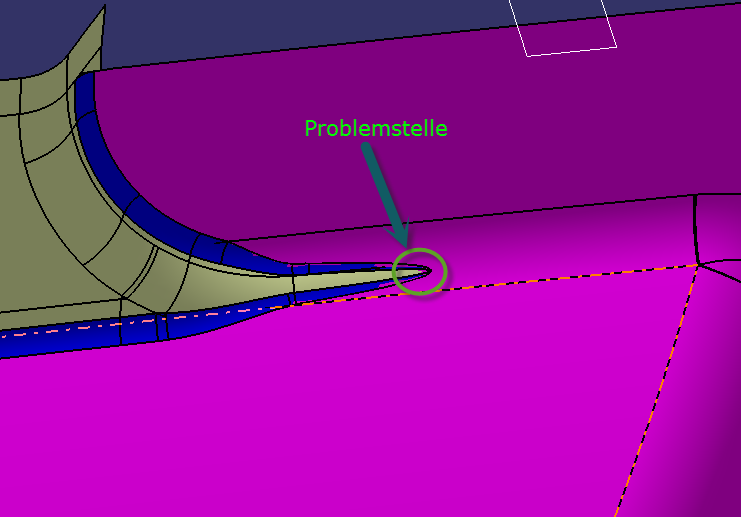

hallo freunde der flächen kunst,
ich muss ein element, welches nur als fäche vorliegt zum solid aufdicken. leider sind die toten flächen qualitativ durch migration von V4 auf V5 so schlecht, dass ich das ganze nochmal sauber aufziehen will.
nun will ich zwei elmente mit einer verrundung verbinden - allerdings bekomme ich eine fehlermeldung, die zwar bekannt, aber noch nie wirklich erkannt wurde bzgl. der genauen bedeutung:
"a single operator cannot process more than one ribbon. process each ribbon in a separate operation"
weiter " ribbon could not be trimmed as requested select another trim support option"
kennt jemand diese fehlermeldung u. ist die ursache dafür immer die gleiche?
was ist die genaue erklärung für ribbon?
ich habe die beiden zu verrundenden elemente als jeweis eigenständiges element vorliegen, somit kann ich nichts separat verrunden, wie in der 1sten meldung angemahnt?
gruß
andi

nochmal das derzeitige bildliche, fehlerhafte ist ergebnis

Hallo Andi,
mit ribbon ist ein Band (Verschneidungskuve) gemeint.
Mach mal einen intersect zwischen beiden Flächen. Hier sollten mehrere Bereiche entstehen die du entschärfen mußt.
Gruß Uwe

Hallo Andi,
ich kann ja nur vermuten, da ich den Datensatz ja nicht habe.
Könnte mir vorstellen, das das Problem in den gekenzeichneten Bereichen liegt.(Übergang Radius zur Flanke)
Kannst ja mal Einen Teilausschnit bereitstellen. Ist wie gesagt schwer ohne Daten zu beurteilen.
Gruß Uwe

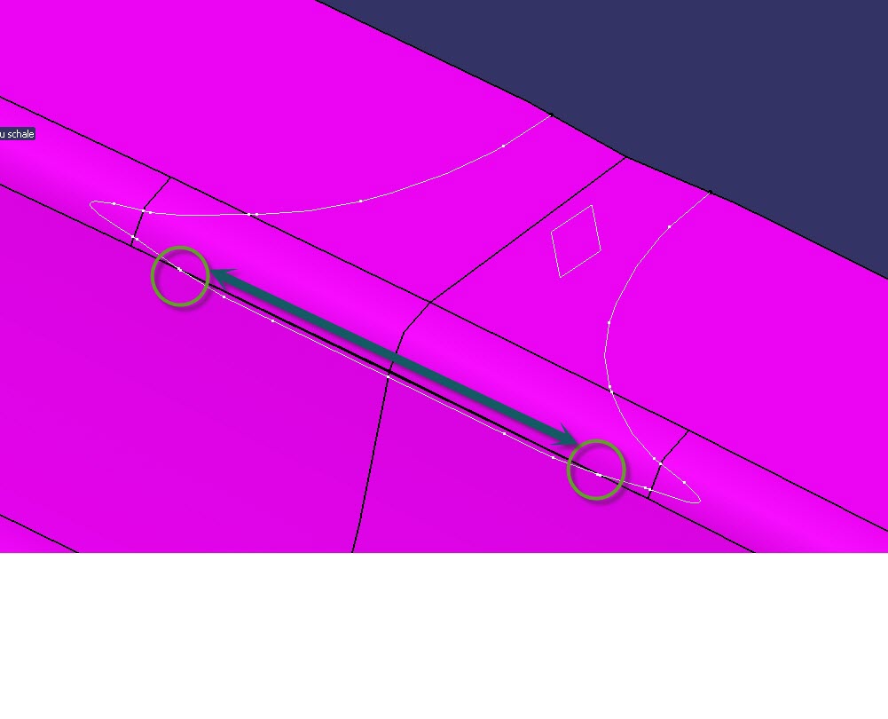

so, schau mal, ob das klappt-

Hallo Andi,
das Problem kommt daher, das die zwei Radien inneinander laufen hast. (siehe Bild)
Den Radius an der Schale entfernen, und von der Aussparrung (diese auch ohne Radius)splitten. Dann die Radien drüberlaufen lassen.
Gruß Uwe

erstellt am: 12. Feb. 2014 16:38    Editieren oder löschen Sie diesen Beitrag!  <-- editieren / zitieren -->   Antwort mit Zitat in Fett Antwort mit kursivem Zitat    Unities abgeben: 1 Unity (wenig hilfreich, aber dennoch)2 Unities3 Unities4 Unities5 Unities6 Unities7 Unities8 Unities9 Unities10 Unities
Danke - jetzt habe ich es geschafft - musste nur den öffnungswinkel von der aussparung etwas anpassen, da die schale u aussparung sich nicht vollständig durchdrungen haben.
danke für deine tipps
