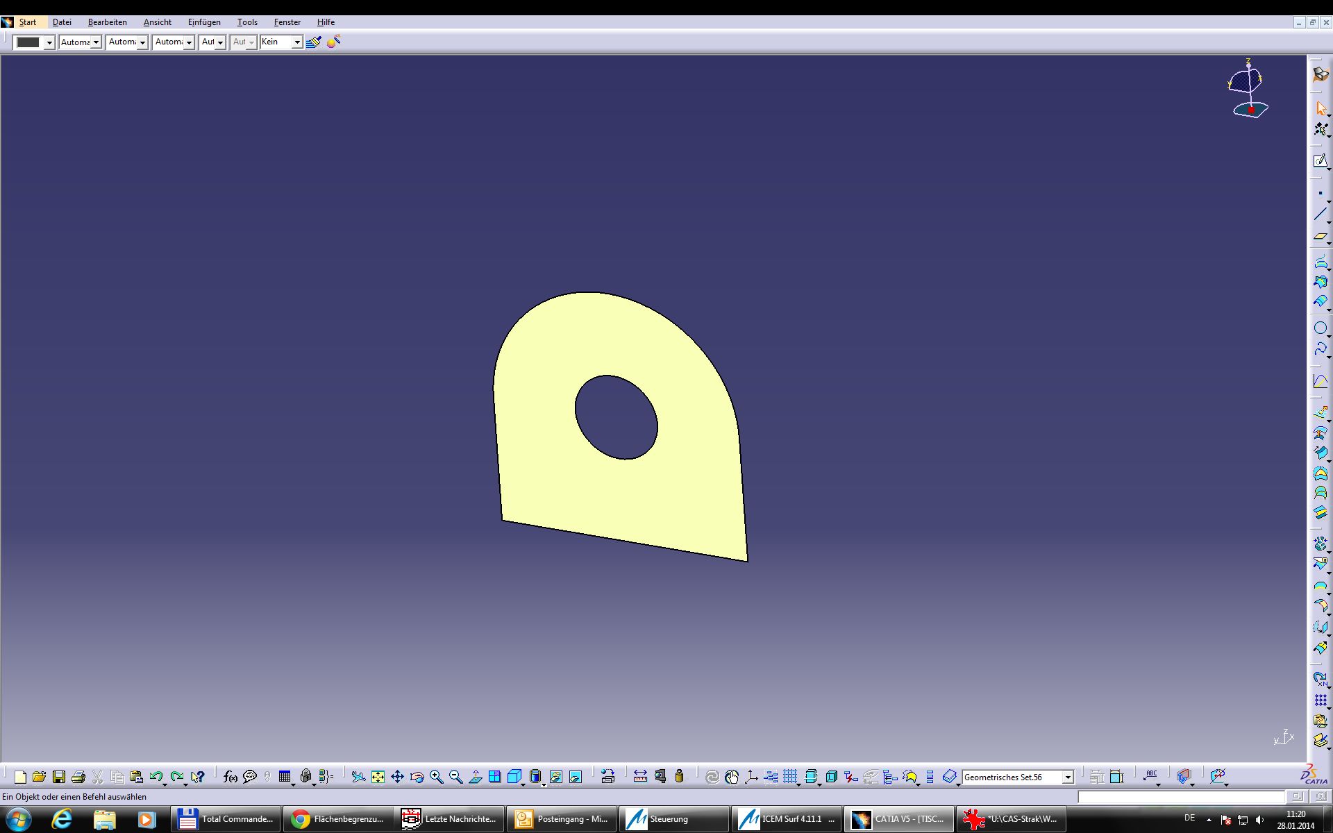

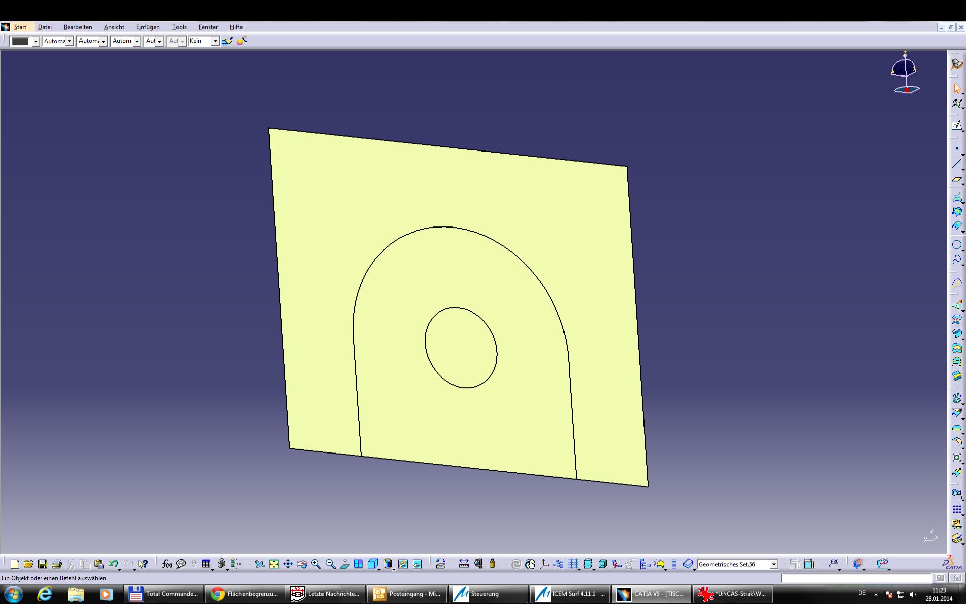

3 Bildchen dazu...
das erste is die getrimmte (gefacete) Fläche,
das zweite die original erstellte Fläche...
und das 3te ist die ungetrimmte (unfacete) Fläche wenn ich es als V4 speichere und dann wieder importiere (z.b.´in Icemsurf)...
ich hätte aber gerne wieder die original Fläche... und da gab es ne Einstellung wie gesagt... nur find ich se nimmer ;-)

Also: Ankommen tut Bild 3, Du haettest aber gerne Bild 2 ??
Richtig?

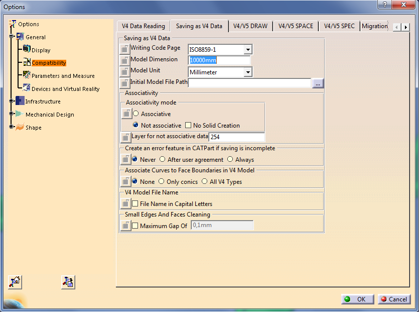

Also, ich hab mal zwei Sachen angehaengt.
Zum einen die Tools-Options beim entsprechenden Thema, zum anderen eine Datei, wo ich eine 'grosse' Flaeche, eine mit Beschnitt und Loch und eine 'Untrim' Flaeche aus der zweiteren drin habe.
Die 'Untrim' Flaeche ist grad mal so gross wie sie sein muss. Das ist aber so bei Surface Untrim, kenn ich nicht anders.
LG ... Wolfi

grosse_Flaeche.model
Hmm, wenn ich die 'grosse' Flaeche als V4 Model speichere, dann ist auch im V4 Model die ganze Flaeche drin ...
(haette mich auch gewundert)
Wenn Du also nur die 'Untrim' Flaeche (in meinem V5-Modell gruen) rueberbekommst, dann ist aus irgendeinem Grund nur diese (und nicht die originale) exportiert worden, vermute ich.
