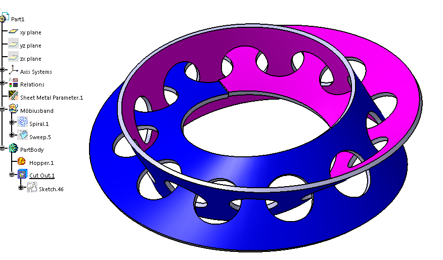

Hallo Ihr,
hab vor kurzem ein nettes kleines Tutorial entdeckt (http://www.youtube.com/watch?v=r6n1BtY2aZ8) und wollte das schnell selber nachkonstruieren. Dabei bin ich auf folgendes Problem gestoßen. Wenn ich die Löcher in das Band einfügen will (siehe Bild) tauchen bei 3 Punkten Fehler auf. Nachdem ich überprüft habe ob die Punkte überhaupt auf der Fläche liegen, spuckte mir Catia eine Abweichung von 0,001 mm aus. Die zweite Multi-Section Surface liegt also nicht exakt auf der von mir vorgegebenen Spine. Es sind keine Smooth parameters aktiviert und das circular pattern ist auch korrekt. Hat jemand eine Idee wo das Problem liegt?
Danke im Voraus

Wie hast du die Fläche bzw die Punkte erzeugt?
Wenn du das Möbiusband direkt mit einer Translation (mit Referenzfläche = Zylindermantel) ist der Schnitt mit der Mittel-Ebene auch wirklich ein Kreis (dann passen auch die Punkte).

V5_R19_Moebiusband.CATPart
quick und dirty
aber nicht herstellbar

Ich hab zwei Lofts erstellt mit je einem Halbkreis als Spine. Beide Halbkreise liegen auf der xy-Ebene mit Origin x=0 y=0 z=0. Das Circular Pattern liegt auch auf der xy-Ebene mit z-Achse als Reference. Alle Punkte liegen auf dem Kreis (bzw. den zwei Halbkreisen) aber die Fläche folgt bei 3 Punkten nicht exakt der Spine. Im Tutorial gibts keine Probleme.

Wenn du bei den Lofts, den Kreis (zusätzlich zur Angabe als Spine) als Führungselement angibst, liegen die Punkte auf der Fläche.

Hat funktioniert. Danke Bernd.

Kein Ding, mach ich doch gerne. Hab auch noch eine Lösung für alle die das BIW Template nicht haben. Einfach Sphären pattern und von den Flächen abziehen. Irgendwie doof das ich da nicht eher drauf gekommen bin.
