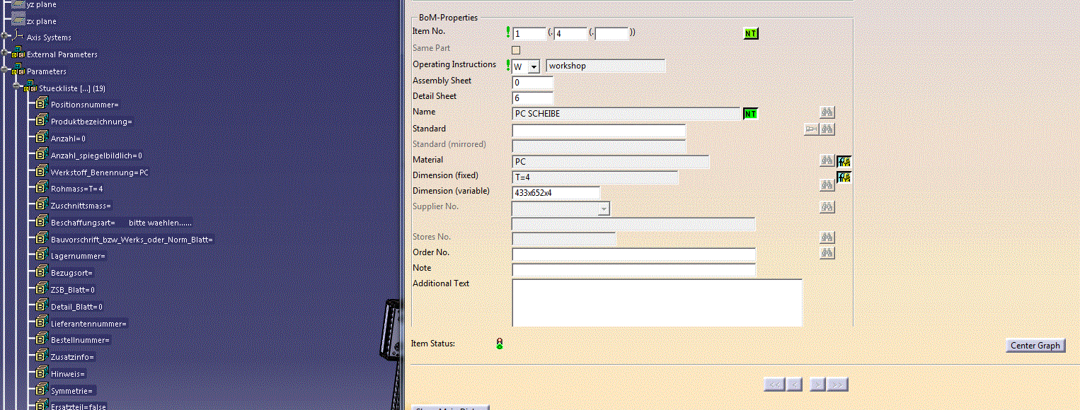

Hallo alle miteinander,
ich möchte um in meiner Stückliste die Bemaße direkt aus der Skizze rauszunehmen, die Maße aus der Skizze in ein Parameter einfügen. Müsste jetzt eigentlich nur wissen ob da mit irgent einem Zeichen die beiden Werte getrennt werden oder ob es da eine Besondere Funktion gibt.
LängeXBreiteXDicke
P1  X P2  X P3
So habe ich mir das ungefähr vorgestellt.
Wäre klasse wenn mir da jemand helfen kann.

erstellt am: 10. Dez. 2013 09:21    Editieren oder löschen Sie diesen Beitrag!  <-- editieren / zitieren -->   Antwort mit Zitat in Fett Antwort mit kursivem Zitat    Unities abgeben: 1 Unity (wenig hilfreich, aber dennoch)2 Unities3 Unities4 Unities5 Unities6 Unities7 Unities8 Unities9 Unities10 Unities
Das schaffe ich auch selber.
Ich möchte aber jetz das ich in einem Parameter sozusagen alle 3 Werte anzeigen lassen kann.
Du hast ja jetz 3 Parameter mit je 1 Wert.
Das Bild zeigt wie ich es derzeit habe.
Das ich die einzelnen Maße nachtragen muss.
Beim Material und beim Dimension (Fix) , sind hinten in der Zeile die Anzeige dafür das es per Parameter verknüpft ist

Hallo NBayernrules,
wilkommen im Forum. Bitte Systeminfo ausfüllen.
Du kannst Parameter in einem neuen Parameter mit einer Formel zusammenfügen.
z.B.
ToString(`Länge Bauteil` /1mm)+"x"+ToString(`Breite Bauteil` /1mm)+"x"+ToString(`Höhe Bauteil` /1mm)
zu Erklärung:
ToString kürzt in diesem Fall die Einheit der entsprechenden Parameter. (Parameter vom Typ Lenght)
Gruß Uwe

Danke an euch beiden.
Das war genau das was ich gebraucht habe.^^
