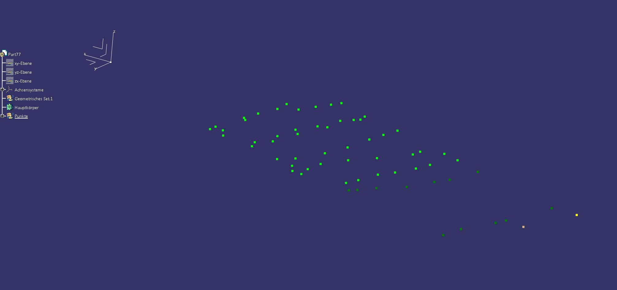

Hallo an alle Flächengötter,
versuche verzweifelt eine Fläche auf eine Punktematrix zu legen.
Habe es bisher aber nur geschafft eine bestehende Fläche manuell in die Nähe der Punkte zu ziehen.
Möchte allerding, daß die Fläche alle Punkte wirklich berührt.
An die Stetigkeit zwischen den Punkten, sowie die Fortführung am Ende der Punktewolke ist mir erst mal nicht so wichtig.
Hat jemand eine Idee ?

Welche Lizenzen stehen Dir zur Verfuegung?
Mit Standard-GSD faellt mir spontan nur ein, Kurven zu erzeugen jeweils aus einem Teil der Punkte, und dann aus diesen Kurven eine Multisection-Surface - einiges an Arbeit

Ja, das hab ich natürlich auch schon versucht.
Das Ergebnis ist dann aber sehr dynamisch, je nachdem von welcher Richtung man die Kurven erzeugt
Ich würde mir da eher eine sauberere Lösung wünschen.
Lizenz egal, wird gekauft wenn es eine Funktion gibt.
Die Frage ist nur wie und wo.

Da wirst du auch mit entsprechenden Lizenzen keine Lösung finden ohne Handarbeit reinzustecken.
Also viel Spaß.

Freestyle Shaper (FSS) heisst die Lizenz in Catia;
hat aber nix mit sauberen Flächen zu tun...

Vorsicht! Muss nicht unbedingt in der FSS-Lizenz sein! Hier ist die Quick Surfache Reconstruction oder Digitited Shape Editor verantwortlich. Kann sein, dass die in der FSS drin sind, weiß ich aber nicht genau...

Ok, und wie heißt der Workbench und der Befehl dann genau ?
Würde es gerne erst mal mit der Open-Version prüfen ob ein zufriedenstellendes Ergebnis erzielt wird,
bevor ich eine Investition beantrage.

Tom hat die schon aufgeführt.
Workbench
1. Quick Surfache Reconstruction
2. Digitited Shape Editor
