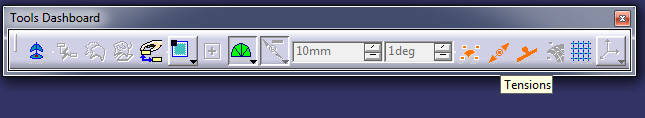

Ich habe nach der Online-Anleitung den Befehl angewandt. Am Beispiel der Online-Anleitung. Ich finde aber keinerlei tension-Icon, und kann deswegen auch nichts anpassen
In den Optionen habe ich unter Shape-Freestyle-Display alle Punkte aktiviert.
Weitere Möglichkeiten habe ich nicht gefunden?

Hallo Thomas,
schau mal im Dashboard, da kannst du die Tension einschalten.
Gruß Uwe

Danke, 10 points! Im tools-dashboard..  Das hatte ich noch überhaupt nicht auf dem Schirm...
