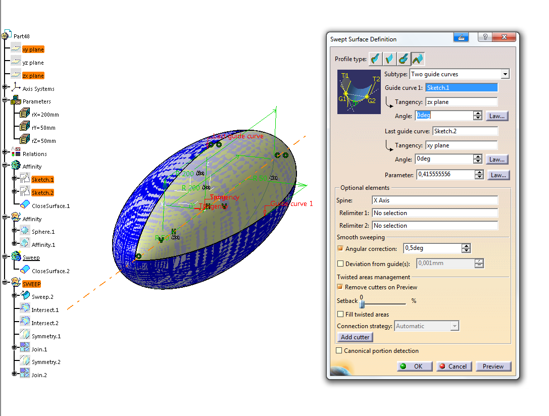

V5_R19_Ellipse_Affinity_Sweep.CATPart
Die Affinity-Lösung ist die Schnellste und auch Beste Lösung.
Eine angenäherte Sweep_Lösung wäre
2 Skizzen der halben Ellipse
Ein Sweep mit 2 Kurven und Tangenten und dem Parameter 0,415xxxx (letzter Reiter)

erstellt am: 05. Nov. 2013 08:48    Editieren oder löschen Sie diesen Beitrag!  <-- editieren / zitieren -->   Antwort mit Zitat in Fett Antwort mit kursivem Zitat    Unities abgeben: 1 Unity (wenig hilfreich, aber dennoch)2 Unities3 Unities4 Unities5 Unities6 Unities7 Unities8 Unities9 Unities10 Unities
Morgen Thomas,
das mit dem sweep ist ja eine feine lösung. hatte es zuerst auch so lösen wollen, aber leider nicht conic gewählt u. somit immer eine fehlermeldung erhalten.
ist natürlich bzgl. der eleganz des systemverständnis die höher klassige lösung

Hi Thomas.
Nur so aus interesse...: Wie kommste auf den krummen Parameterwert?
gruß, Tom
Thomas Harmening
Arbeiter ツ
Beiträge: 2897
Registriert: 06.07.2001
NX 12
erstellt am: 05. Nov. 2013 12:51    Editieren oder löschen Sie diesen Beitrag!  <-- editieren / zitieren -->   Antwort mit Zitat in Fett Antwort mit kursivem Zitat    Unities abgeben: 1 Unity (wenig hilfreich, aber dennoch)2 Unities3 Unities4 Unities5 Unities6 Unities7 Unities8 Unities9 Unities10 Unities Nur für AndiH1 10 Unities + Antwort hilfreich
In Ermangelug einer mathematischen Formel (gibt es sicher) war es nur ein schnödes Annähern
Spannung verringern, ups zuviel, also wieder ein bischen dazu, usw.
auf so einen Wert kommt man sicher wenn man irgndwas mit PI multipliziert
