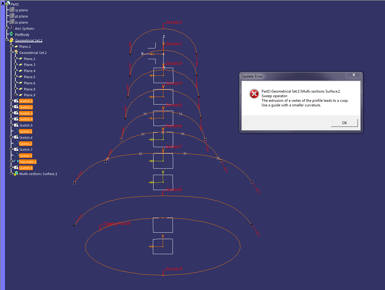

ich wollte meine Catia Kenntnisse etwas erweitern und mache grade folgende Übungen durch:
http://www.websites-factory.de/catia/HS_Download/Hochschule_R19/hochschule_r19.html
Nun hänge ich bei F2 gleich am Anfang:

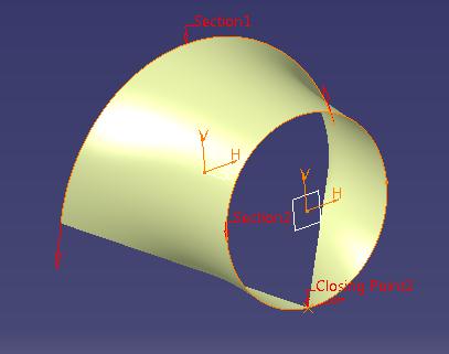

Ich soll ein Loft erstellen, aus Halbkreisen, Splines und am Ende einer Ellipse.
Bekomme aber immer nur eine Fehlermeldung, auch wenn ich die Position des Closing Point verändere.
Habe im Forum nichts zu diesem Problem gefunden, von daher hoffe ich, dass mir hier jemand weiterhelfen kann.
Vielen Dank
Simon

hmmm, bei mir gehts... hast du den Closing Point auch mal nach unten gesetzt?
gruß, Tom
P.S. In der Aufgabe steht aber nichts von einer geschlossenen Ellipse...
[Diese Nachricht wurde von thomasacro am 29. Okt. 2013 editiert.]

Ah, vllt habe ich mich etwas missverständlich ausgedrückt:
Ich brauch sozusagen eine offene Ellipsenhälfte.
Hier nochmal der Link zu der Übung, von der ich spreche:
http://www.websites-factory.de/catia/HS_Download/Hochschule_R19/F2-Flasche.pdf

du hast ein Profil das noch geschlossen ist. (Setcion.9 auf dem Bild.)
Dieses auch in ein halbes Profil umwandeln.
Gruß Uwe

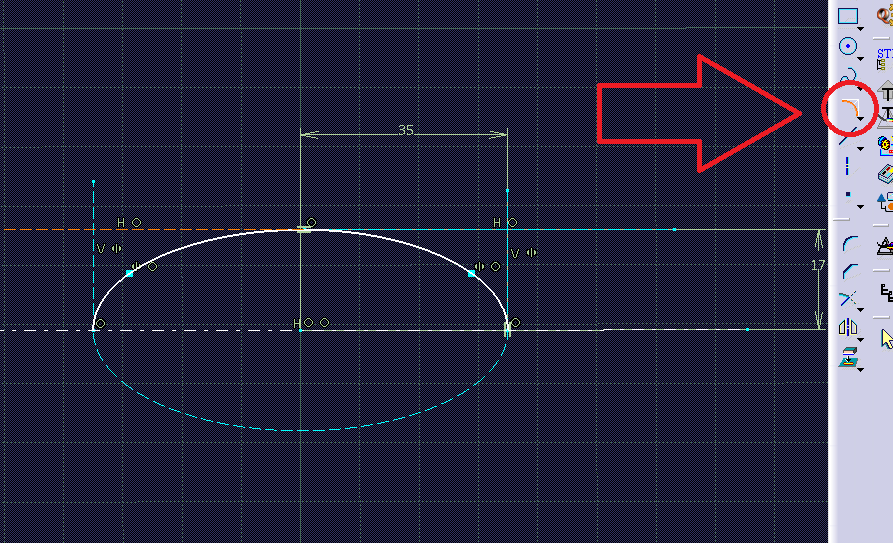

Ich weiß, dass das geschlossen ist, nur leider habe ich absolut keine Ahnung, wie ich eine halbe Ellipse konstruiere...
Nen Kreisbogen bekomme ich hin, aber das ...
Wenn da jetzt jemand ne Antwort parat hat, bin ich glücklich
Gruß Simon
EDIT: Hatte eine Idee und habe nun folgenden Befehl benutzt (siehe Bild) in Kombination mit einer "Hilfs-Ellipse"
[Diese Nachricht wurde von Smoerebrot am 29. Okt. 2013 editiert.]

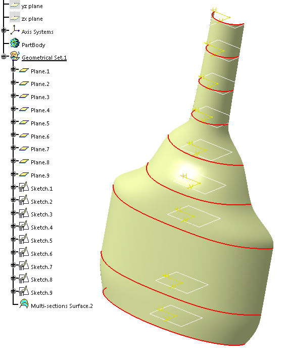

Leite dir die Elipse im 3D mit "Extract" ab, und schneide sie dir an deiner Mittelplane der Flasche.
Gruß Uwe

Hallo Simon,
anbei eine kleine "Kochanleitung"
Gruß Uwe

Genial
  Tausend Dank

IMHO lässt sich alles per Skizze machen und in der Skizze lässt sich die Ellipse auch splitten.
Skizzen 2-4 sind c&p auf die Ebenen und evt Masse des Radius ändern
Die Spline habe ich auch in der Skizze gemacht (halbe Pt Anzahl und über die Achse gespiegelt) -ist IMHO weniger arbeit als die PT im 3d  mit c&p die weiteren Skizzen erstellt.
Skizze 9 Ellipse und an der Achse getrimmt.

Okay, das mit dem Trimmen ist genial
Frag mich nur, wieso wir sowas nicht in unserem Catia Praktikum gelernt haben
