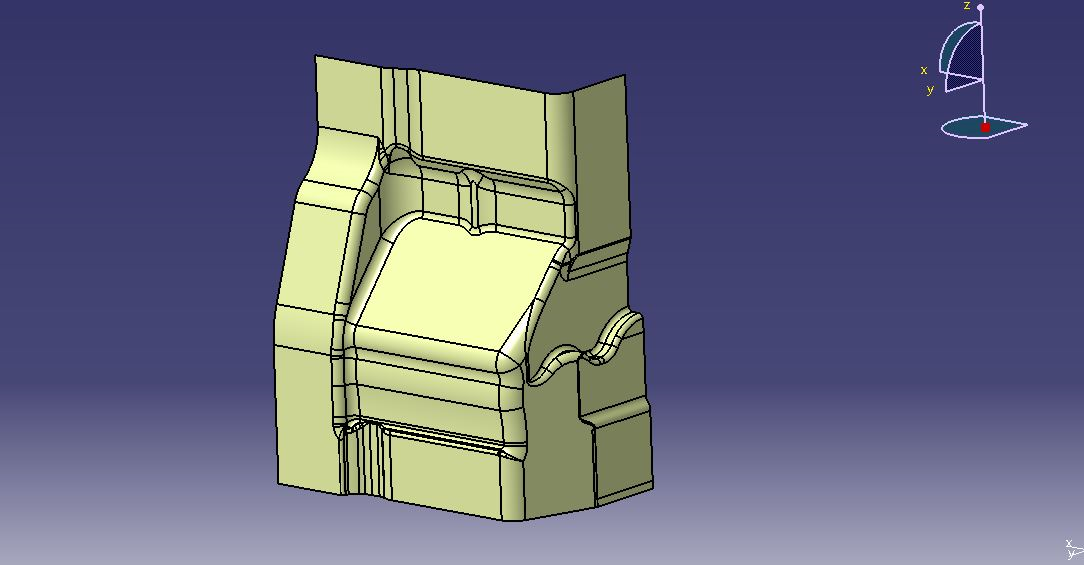

ich habe folgendes Problem.
Ich benötige von einem Flächenmodell ein Offset in 15mm Abstand. Der Raum dazwischen sollte am besten gefüllt werden.
Wenn ich nun ein offset erstellen möchte, bekomme ich in sämtlichen Variationen eine Fehlermeldung.
Im Anhang habe ich noch eine Bild rein gestellt, um welches Modell es sich handelt.
Vielen Dank schon mal für die Hilfe
Gruß David

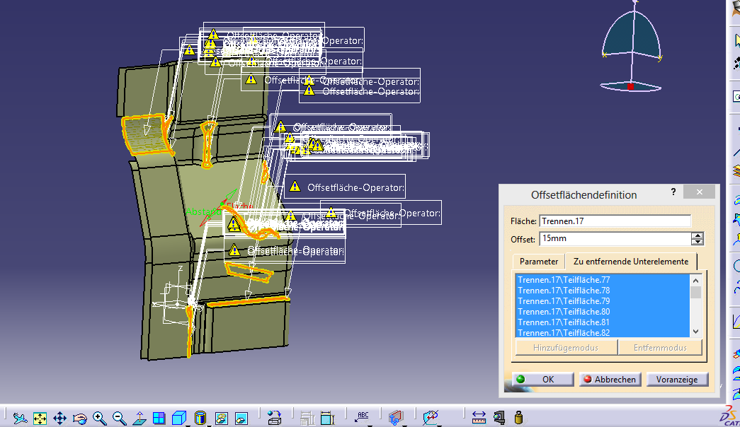

Es waere natuerlich hilfreich, wenn Du die Fehlermeldungen posten koenntest, aber es geht zur Not auch so
Das Problem besteht vermutlich darin, dass einzelne Flaechen nicht offsettierbar sind, bzw. dass Radien verschwinden und Kanten dann scharf werden usw.
Du wirst vermutlich die Einzelflaechen offsettieren muessen und Dir die andere Seite selbst zusammenbauen muessen.

Im Anhang die Fehlermeldung vom Aufdicken :-)
Gibt es nicht irgendwie die Möglichkeit, von dem Flächenmodell ein Duplikat zu erstellen und dies um 15mm zu versetzen, so dass die kanten in der Flucht bleiben. Die Randstücke die Fehlen, kann man ja dann anpassen. Zwar nicht die schönste Lösung, aber ein Fortschritt^^...

Für was brauchst du den Offset?
Muss der genau sein?
Wenn Nein, dann vielleicht ein Rough Offset?
Ansonsten bleibt nur ein teilweise Offset und die Lücken wieder zu zu konstruieren.
Translate, damit kannst du linear verschieben.

Genau, wenn sich die Mathematik beim Offsettieren erhaengt, dann ist es (in aller Regel) egal, welche Funktion man nutzt

Wenn ich mir das Bild von deinem Bauteil so ansehe, dann liegt es daran, dass du Verrundungen mit einem Radius von weniger als 15mm hast.
Das führt dazu, dass die Verrundung (beispielsweise 9mm) nicht geoffsettet werden kann. Wie auch, wenn du eine Radius um 15 kleiner machst und er vorher nur 9 war kann das ja nicht klappen.
Der Radius müsste also mindestens 15,001mm groß sein, damit du ein negatives Offset von 15mm durchführen kannst. Dann würden noch 0,001mm als Radius stehen bleiben.Klar soweit?
Die einzige wirklich sinnvolle und updatestabile Lösung wäre, dass du die einzelnen Flächen die du zu deinem Flächenverbund benutzt hast einzeln offsettest und danach wieder verrundest.
Zu dem Thema, dass du den Raum zwischen den beiden Flächen ausfüllen möchtest würde ich dir dazu raten, dass du einen Solid erstellst und diesen Solid dann an beiden Flächen beschneidest.
