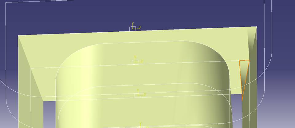

Entweder ich bin zu blöd oder das Programm, ich tippe leider auf mich ;-)
Beim Verwenden des tools Fläche mit Mehrfachschnitten tritt folgendes Problem auf:
Auf der einen Seite wird die Fläche wie gewollt gerade aufgezogen, auf der symmetrisch gegenüberliegenden Seite verwindet sich die Fläche zwischen den Profilen.
Ich hoffe ihr könnt mir weiterhelfen und mir sagen welchen Fehler ich begehe.
MfG David

Mal im Reiter Verbindungen anstelle Ratio/Faktor auf Punkte umstellen,
dann verwendet Catia zum verbinden die Punkte,
bei Faktor/Ratio, verbindet Catia über das Verhältnis der Kurvenlänge,
das kann manchmal sonderbar ausschauen.
und es ist kein Symmetrieproblem...

Wunderbar Danke, ja die Benennung war natürlich nicht ganz richtig ;-)
