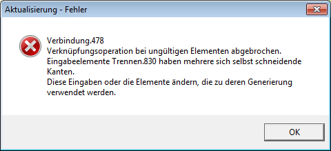

Ich habe Artikeldaten für ein Spritzgießwerkzeug bekommen an dem ich noch kleine Änderungen vornehmen muss.
Erzeugersystem dieser Artikeldaten ist NX.
Ich versuche nun die vom Solid abgeleiteten Flächen (ein Verbund) und meine erzeugten Flächen zu Verbinden und bekomme diese Fehlermeldung (Anhang). Ich sollte noch erwähnen das ich vorher den Artikel mit CCV gesplittet, und die einzelnen Flächensegmente mit "Gussbereich gruppieren" wieder verbunden habe.
Catia moniert sich selbst schneidende Kanten, wie kann ich aber in einem komplexen Flächenverbund herausfinden welche Flächen betroffen sind wenn Catia diesbezüglich keine Angaben macht.

Hi Jürgen.
VBersuch mal ein "Disassemble" aus der Toolbar, wo auch das "join" zu finden ist..
Die Funktion ist die umkehrfunktion des join und liefert dir wieder die Einzelflächen.
