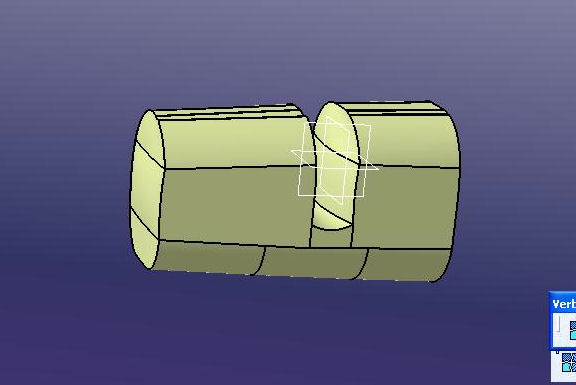

Hallo liebes Forum,
Ich bin neu hier, habe allerdings schon etwas Erfahrung mit Catia, werde also nicht nur Fragesteller sein
Nun zu meinem Anliegen:
Ich habe einen Tank in Catia als Flächenmodell nachgebaut. Leider sind in diesen Tank gewisse Elemente eingelassen, welche sich schlecht mittels Flächen realisieren lassen (z.b. Gewinde, Aussparungen etc.). Mein Plan was deshalb zuerst ein Flächenmodell zu erstellen, welches ich danach zu einem Solid machen wollte, dann die entsprechenden Aussparungen und Gewinde im Partdesign einfügen und schießlich den Hohlraum des Tanks mittels Schalenfunktion wieder herstellen. Leider scheitere ich im Moment an der Erstellung des Solids, da ich die Funktion nicht mehr finde, mit der das geht. Dacht ich hätte das mal so gemacht stehe aber im Moment etwa auf dem Schlauch...kann mir da vllt jemand helfen?
Vielen Dank!

Hallo kilian110690,
willkommen im Forum. Bitte Systeminfo ausfüllen.
Du mußt aus deinen Flächen einen Flächenverband machen "join".
Dann in die Workbench Partdesign wechseln und den Join mit "Close Surface" zum Solid machen.
Gruß Uwe

Wenn ich versuche Flächen mit "zusammenfügen", also "join" zu verbinden, bekomme ich die Meldung, dass dies nicht möglich sei, da meine ausgewählten Flächen aus zwei verschiedenen "Domänen" bestehen. Das verstehe ich nicht ganz, da ich natürlich die einzelnen Flächen getrennt voneinander erstellt habe, jedoch daraufgeachtet habe, dass die Grenzzeichnungen der einzelnen Flächen immer übereinstimmen. Folglich dürften keine Lücken o.Ä. entstanden sein.
Die Funktion funktioniert nur, wenn ich Flächen zusammenfügen will, die ohnehin in einer Flucht liegen. Flächen die einen 90°Winkel o.Ä. zueinander haben, kann ich nicht zusammenfügen...Woran könnte das liegen?

kontrolliere ob du vieleicht doppelte/überlappende Flächen hast.Gehe Schrittweise vor. Heist: Erst mal zwei, drei Flächen zusammenfügen. Wenn das geht immer eine Fläche hinzu bis der Fehler auftaucht. So kannst du den Fehlerbereich eingrenzen.
Gruß Uwe

Vielen Dank für die Tipps!
Habe eine Ebene flasch definiert, wodurch höchstwahrscheinlich eine mikrokopisch kleine Überlappung entstanden ist. Jetzt funktioniert alles!

Hi Kilian.
Wenn du nochmal sowas hast: Benutze doch den Surface connect checker! der gibt dir alle eventuellen unstetigkeiten direkt aus..
gruß, Tom

Alternativ (und geht IMHO schneller)
Datumsschalter setzen und eine Boundary vom Join ableiten - werden die von einem geschlossenen Verbund erzeugt, so stimmt da was nicht
Datum deshalb, da man so mehrere geschlossene Teilkurven und keinen Verbund bekommt.

@thomasacro: Danke für den Tipp! Wird mir das nächste Mal n Haufen Arbeit sparen!
@Thomas Harmening: Das habe ich jetzt nicht so ganz verstanden...was hat der Datumsschalter damit zu tun?

Hallo kilian110690,
"create Datum" bedeutet das die erzeugte Geometrie "tot" erzeugt wird oder nicht.
