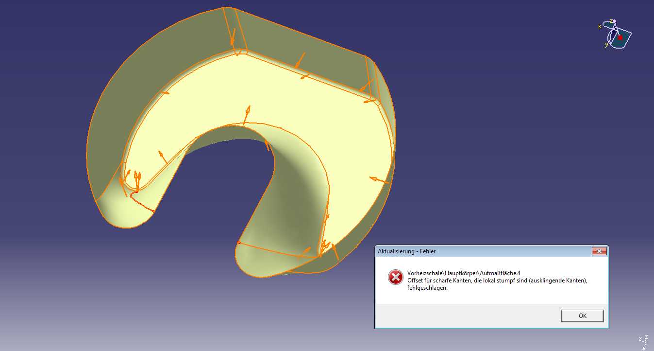

ich habe ein Fehler beim Umwandeln einer Fläche mittels Aufmaßfläche in ein Solid. Es handelt sich dabei um eine Nierenschale, die im GSD designt wurde. Diese soll nun in ein Solid (mit Blechstärke 0,5mm) überführt werden. Bei verwenden der Funktion "Aufmaßfläche" im PartDesign bekomme ich den Fehler "Offset für scharfe Kanten, die lokal stump sind (ausklingende Kanten), fehlgeschlagen."
Leider verstehe ich die Fehlermeldung nicht wirklich und habe daher auch keinen Lösungsansatz.
Hat jemand eine Ahnung was es mit der Meldung auf sich hat oder einen besseren Vorschlag wie ich aus den Flächen einen Blechkörper bekomme? (Screenshot anbei)
Mfg CAD0000

das System kann die obere Kante der Schale nicht interpolieren.
Du solltest darauf achten, das deine Patchgrenzen sauber (das heist zumindest tangentenstetig)konstruiert sind.
Es ist aber schwierig das ganze ohne Datensatz zu beurteilen.
Kannst ja mal den Datensatz bereitstellen.
Gruß Uwe

Vielen Dank, für den Hinweis.
Ich habe die Skizzen und Verbindungslinien heute überarbeitet und nun konnte ich die Schale auch im PartDesign aufdicken.
Mfg CAD0000
