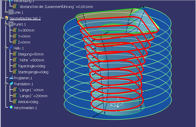

folgendes Problem:
Ich möchte gerne eine Helix auf eine bestimmte Hüllgeometrie legen.
Habe es bereits mit dem trick der gebogenen Helix probiert....ohne Erfolg.
Hoffe Ihr könnt mir weiterhelfen.
Alex

Bitte Systeminfo ausfüllen.
Du könntest dir eine Helix erzeugen, an der Helix eine Linie entlang "translatieren" und die Helixfläche mit deiner "Vase" verschneiden.

Danke Bernd war genau das was ich gesucht hatte
Gruß Alex
