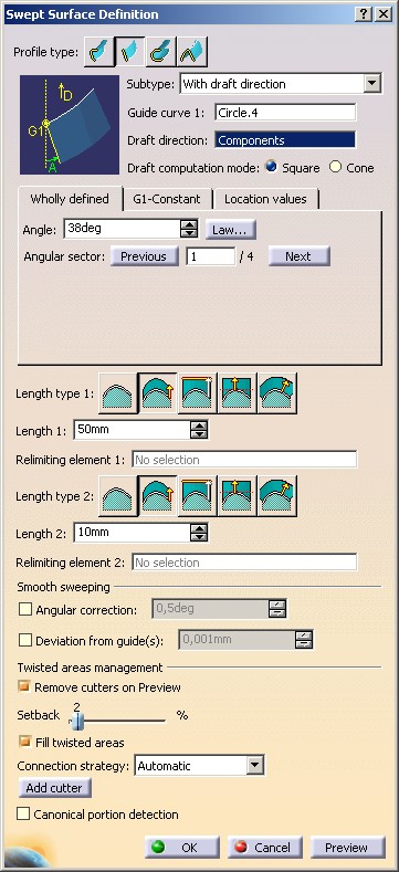

Hallo allerseites,
ich wüsste jetzt nicht, wie ich rauskriegen kann, in welche Richtung die Fläche entform ist (siehe Bild)?

Hi Power.
Als Entformungsrichtung wurde vermutlich die damals aktuelle Stellung des Kompasses vewendet. Mach mal im Baum das Sweep auf. dort siehst du dann den genutzten Ortsvektor der Entformrichtung.
gruß, Tom

Ja, genau, vielen Dank! Hab in der Zwischenzeit auch selbst rausgekriegt. Das gleiche sieht man wenn man in der Maske "Draft direction>RMT>Edit components" macht.
Merci!
