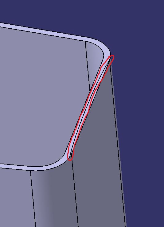

Hallo CAD-Mitglieder,
ich habe im GSD von einer externen Fläche ein Bauteil abgeleitet.
Dabei habe ich öfters Offset, Extrusion und Extrapolieren benutzt.
Da dabei immer neue Flächen erzeugt werden, sind ganz am Ende bei
Fläche schließen, diese immernoch vorhanden.
Kann man diese irgendwie löschen? Oder gibt es einen andere möglichkeit?

Hallo KITTZ,
willkommen im Forum. Bitte Systeminfo ausfüllen.
Einfach eine tote Kopie aus der externen Fläche erzeugen und mit der externen Fläche "replacen".
Auf den Pfeil für die Ausrichtung achten und gegebenenfalls selektieren.
Gruß Uwe

bgrittmann
Beiträge: 12206
CATIA V5R19
erstellt am: 22. Jul. 2013 16:04    Editieren oder löschen Sie diesen Beitrag!  <-- editieren / zitieren -->   Antwort mit Zitat in Fett Antwort mit kursivem Zitat    Unities abgeben: 1 Unity (wenig hilfreich, aber dennoch)2 Unities3 Unities4 Unities5 Unities6 Unities7 Unities8 Unities9 Unities10 Unities Nur für KITTZ 10 Unities + Antwort hilfreich
zB dein letztes Feature (das Trimmen.5) markieren -> RMT -> Objekt isolieren

bgrittmann
Beiträge: 12206
CATIA V5R19
erstellt am: 22. Jul. 2013 16:59    Editieren oder löschen Sie diesen Beitrag!  <-- editieren / zitieren -->   Antwort mit Zitat in Fett Antwort mit kursivem Zitat    Unities abgeben: 1 Unity (wenig hilfreich, aber dennoch)2 Unities3 Unities4 Unities5 Unities6 Unities7 Unities8 Unities9 Unities10 Unities Nur für KITTZ 10 Unities + Antwort hilfreich
kleiner Hinweis: Wenn du die Fläche isoliert hast, entfällt das ersetzen, du kannst alles außer die isolierte Fläche (und die PartFestures) löschen.

erstellt am: 23. Jul. 2013 08:50    Editieren oder löschen Sie diesen Beitrag!  <-- editieren / zitieren -->   Antwort mit Zitat in Fett Antwort mit kursivem Zitat    Unities abgeben: 1 Unity (wenig hilfreich, aber dennoch)2 Unities3 Unities4 Unities5 Unities6 Unities7 Unities8 Unities9 Unities10 Unities
CATPRT-049150.CATPart
Habe nun alles wie beschrieben gemacht.
Anbei nun das Part mit isolierter Fläche.
Das Problem besteht aber weiterhin.
bgrittmann
Beiträge: 12206
CATIA V5R19
erstellt am: 23. Jul. 2013 08:57    Editieren oder löschen Sie diesen Beitrag!  <-- editieren / zitieren -->   Antwort mit Zitat in Fett Antwort mit kursivem Zitat    Unities abgeben: 1 Unity (wenig hilfreich, aber dennoch)2 Unities3 Unities4 Unities5 Unities6 Unities7 Unities8 Unities9 Unities10 Unities Nur für KITTZ 10 Unities + Antwort hilfreich
CATPRT-049150_bereinigt.CATPart
Willst du die zusätzliche Kante löschen?
Oder nur den Baum aufräumen (so hatte dies Uwe verstanden und erklärt)?
Anbei zwei Möglichkeiten wie man solch ein Modell "bereinigen" kann. (gibt mit Sicherheit noch 1000 andere Wege)

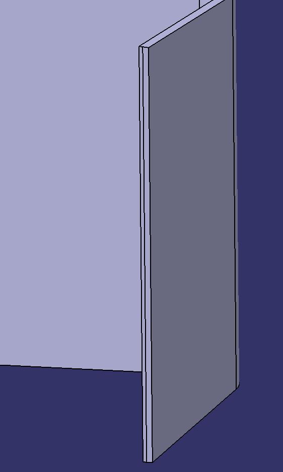

Sers,
ja genau, die "unnötige" Kante will ich weg haben.
Die in Körper.1 vorgeschlagene Lösung wäre für mich am einfachsten.
Jedoch ensteht auf einer anderen Seite nun eine Linie (Anhang).

Hallo KITTZ,
die Kante ist wohl eine Patchgrenze. (ich kann nur vermuten da ich die Datei nicht öffnen kann)
Diese entsteht dann, wenn du deine Fläche von dem Solid abziehst.
