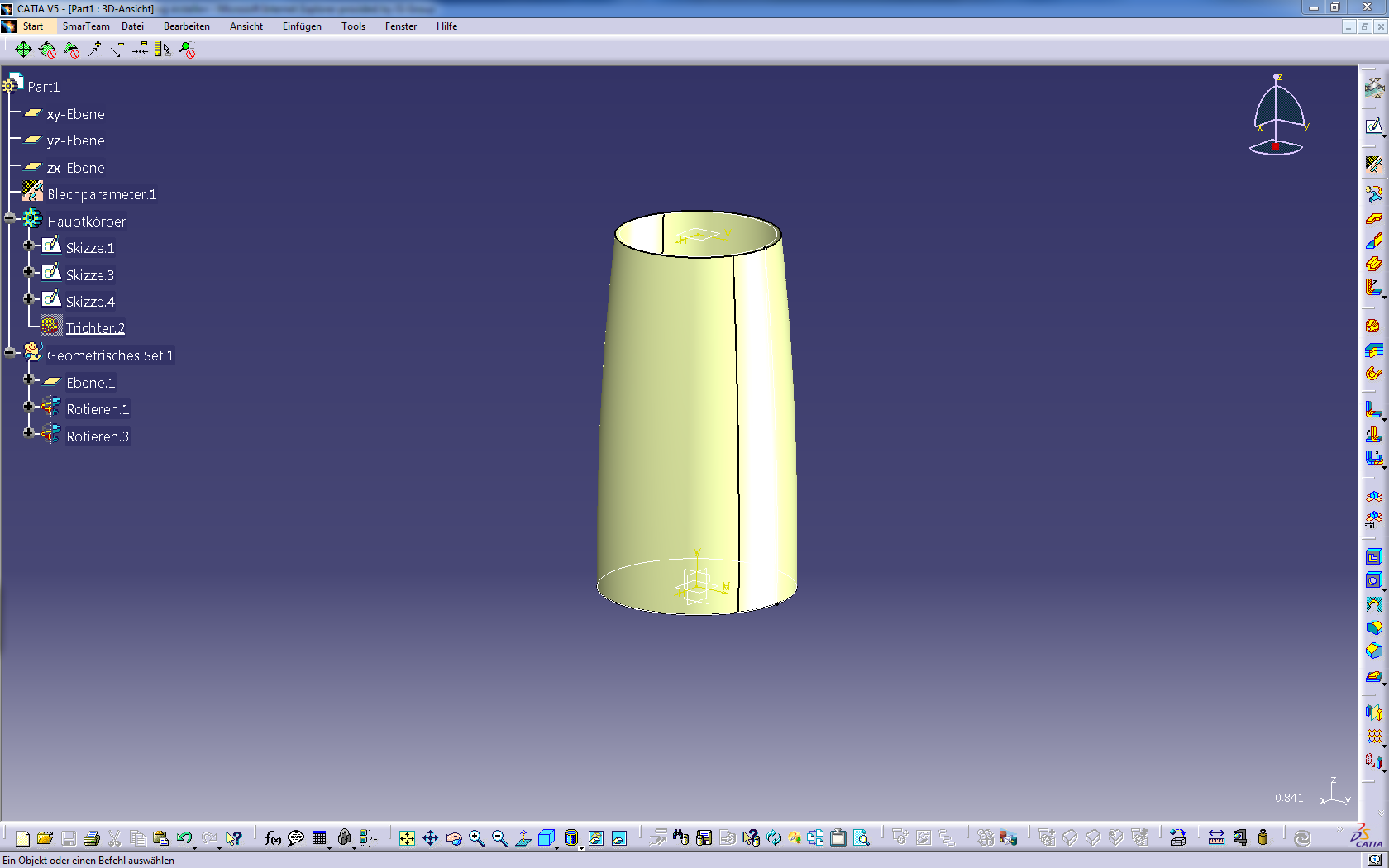

Servus Gemeinde,
ich bin neu hier und habe schon einige Threads und Beiträge gelesen komme aber zu keiner Lösung.
Wie ich schon im Titel geschrieben habe, will ich einen bombierten Körper (Cover) abwickeln. Ich hab den Befehl schon ein paar mal gebraucht aber immer nur in Verbindung mit Konischen Körpern.
Mein Konstruktionsweg bei Konsichen Körpern war recht simpel. Ich habe im SMD durch Rotieren eine Fläche erzeugt. Aus der hab ich im GSD einen Trichter erzeugt und den konnte ich dann mit dem Befehl "Falten/Abwickeln" ganz einfach abwickeln.
Das gleiche hab ich mit der bombierten Fläche probiert. Aber ich kann keinen Trichter erzeugen weil "Mindestens eine geometrische Fläche keine Regelfäche ist"
Vielleicht kann mir jemand von euch bei dem Problem helfen! Vielen Dank im vorhinein.

Ich befürchte das geht nur im Aerospace Sheet Metal Design oder mit der Abwickelfunktion im GSD (ggf Zusatzlizenz notwendig)

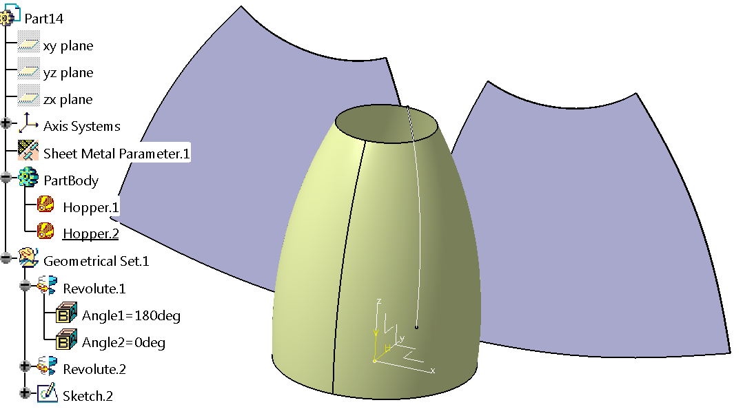

v5r19hopperabwickeln.CATPart
Original erstellt von Grolmus:
Ich denke wenn es funktionieren würde einen Trichter daraus zu machen, wäre das alles kein Problem
Ich habe schon den Befehl "erkennen" probiert, da es mit dem teilweiße möglich ist, einfache Formen und Körper umzuwandeln. Aber auch hier zeigt es keine Wirkung, außer das er eine ebene Fläche von mir verlangt :/
mit erkennen geht da nix, Trichter / Hopper ist da schon der Richtige Befehl und so kompliziert ist ja deine Fläche nicht?
Da geht mit Hopper manchmal mehr als man denkt ,)
Eventuell mal die Datei hochladen Edit: -obwohl R21- das haben dann doch weniger, eventuell dann als STeP oder IGS rausschreiben

Ich habs jetzt mit deiner Datei probiert und da hat es funktioniert. Leider hat es bei meiner Konstruktion nicht funktioniert. Das ganze 2-teilig zu machen, vereinfacht sicher die ganze Angelegenheit für Catia. Für meine Anwendung reicht diese Variante!
Macht es Sinn es mit IGS oder STEP zu schicken? Ohne dem Konstruktionsweg wird der Fehler nicht zu finden sein.
