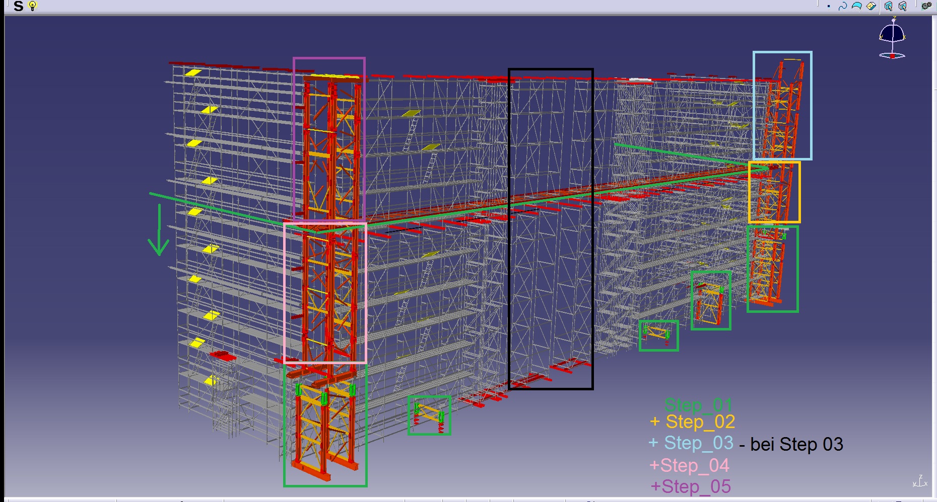

Mein Konvertierungsweg:
1. .DWG-Datei die Blöcke/Linien/Points/3D-Flächen/Texte/Schraffuren ect. enthält auf ACAD 2004 abgespeichert.
2. In Rhino importiert.
3. Schraffuren/Linien ect. alles was ich nicht brauche, raus damit.
4. Mesh to Nurb ausgeführt (In Nurbsflächen also umgewandelt).
5. .Igs Datei erstelllt. (1,74 GB groß)
6. In Catia Importiert. (Part Datei 864 MB Groß)
PS: Habe mal ein Bild angefügt, damit ihr seht, was ich da so mache. (Dimensionen 68m lang, 24m hoch und 22m breit.

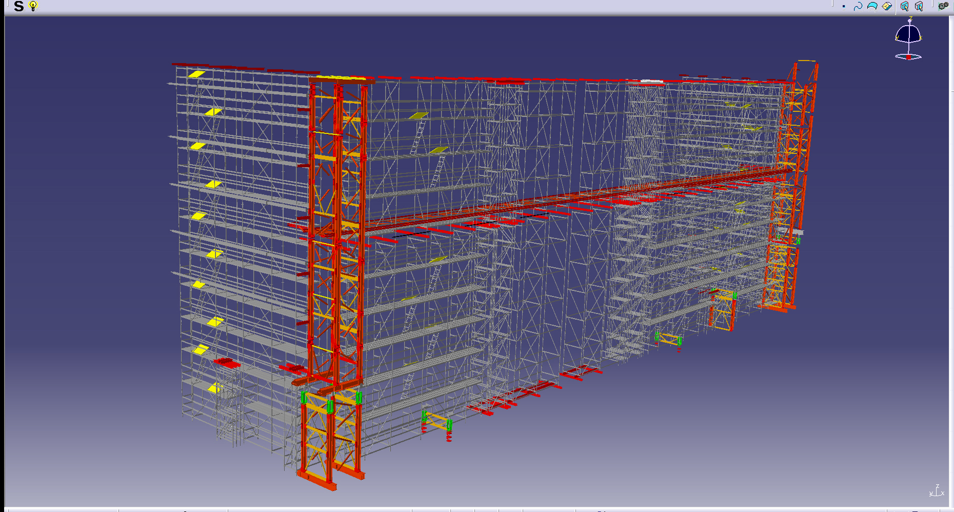

Welchen Teil des Gerüsts brauchst du in CATIA? ggf kannst du auch mit der Farbauswahl deine Elemente selektieren.

Das ist ein bisschen komplex, aber Sinnbildlich wie im Anhang.
5 Steps, wobei das Gerüst bei Step 3 zum Teil wieder abgebaut wird.

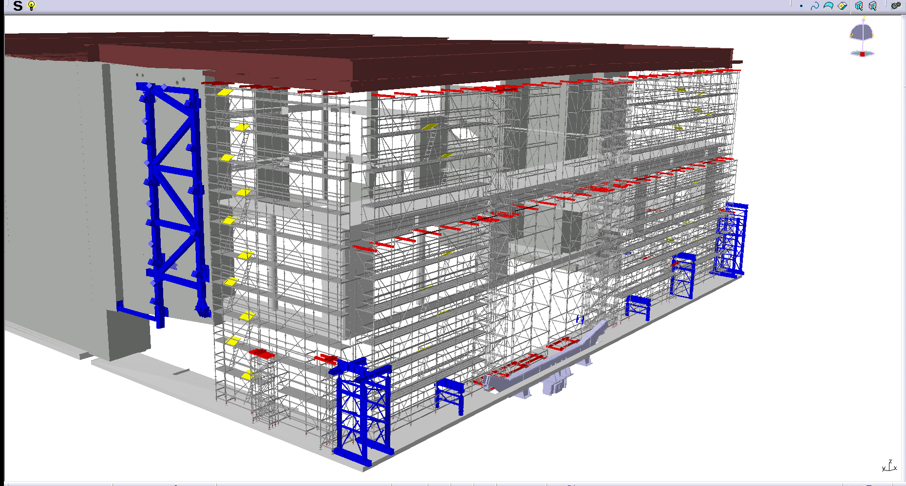

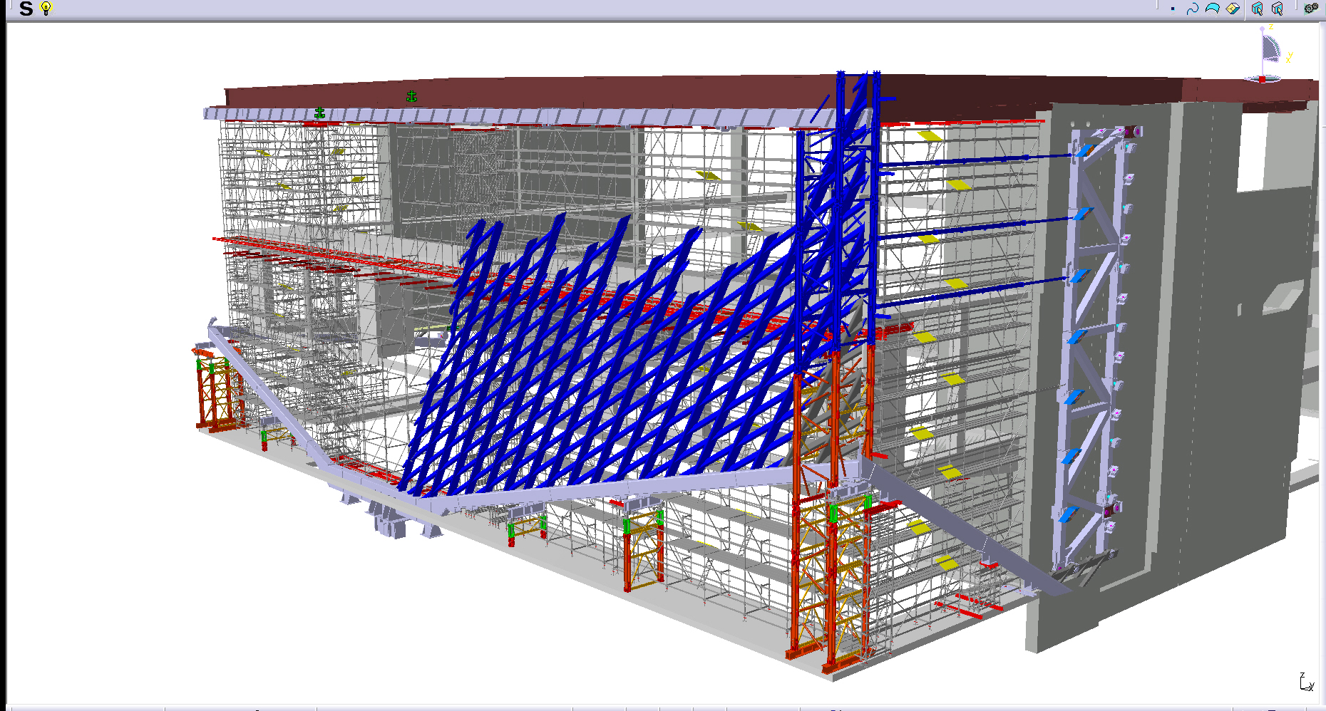

so Problem gelöst.
Wie? Nicht mit Catia, sondern mit Rhino bearbeitet und in Catia importiert.
Im Anhang ein paar Bildchen.

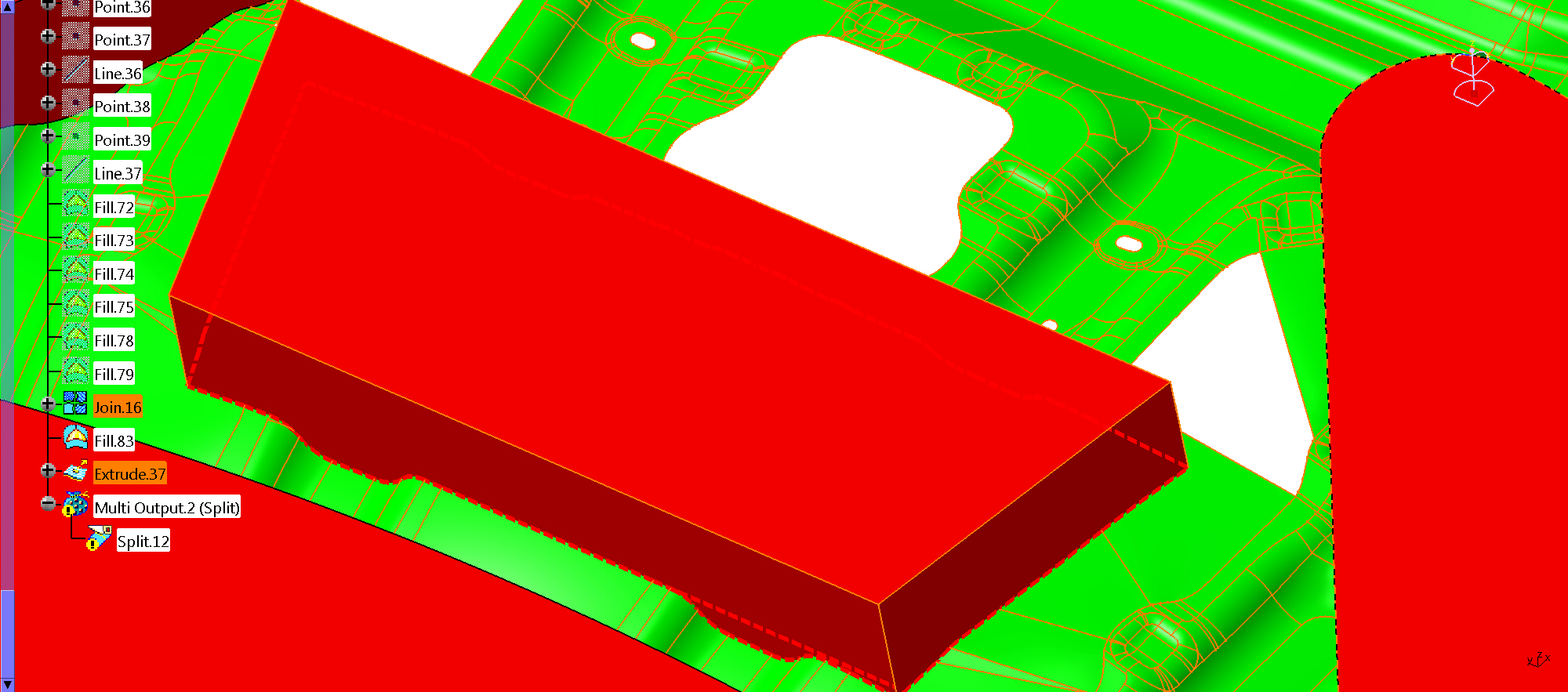

hallo habe wirklich ein problem bin am zweifeln ich hoffe das hier mir jemand helfen kann, versuche hier zwei flaechen voneinander zu trennen aber es klappt nicht bei anderen hat es einwandfrei funktioniert bei der letzten gehts nicht kann mir jemand helfen bitte.
gruS
wolfi_z
Beiträge: 2577
Registriert: 04.12.2004
NX 2312 Daimler
erstellt am: 20. Feb. 2015 10:55    Editieren oder löschen Sie diesen Beitrag!  <-- editieren / zitieren -->   Antwort mit Zitat in Fett Antwort mit kursivem Zitat    Unities abgeben: 1 Unity (wenig hilfreich, aber dennoch)2 Unities3 Unities4 Unities5 Unities6 Unities7 Unities8 Unities9 Unities10 Unities Nur für xam0560 10 Unities + Antwort hilfreich
zum einen kann man kleinschreiberei ohne punkt und komma nicht besonders gut lesen das hat bei anderen fragen besser funktioniert nur bei deinem gets irgendwie nicht kann mir jemand das dechiffrieren bitte hilfe bin echt verzweifelt
Ja, also vermutlich schneidet Deine trennende Flaeche das zu teilende Element nicht komplett durch. Oder die trennende Flaeche hat ein Loch.
Lade vll lieber das Modell hoch, oder den Screenshot der Fehlermeldung.
