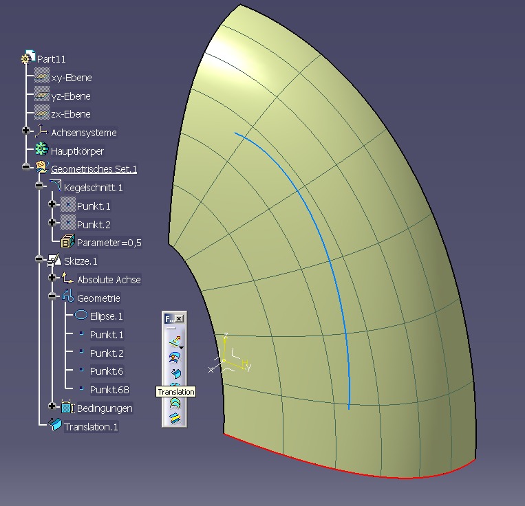

Fill ist nicht die richtige Funktion hierfür.
Macro: keine Ahnung, bei Bedarf im Programmierforum nachfragen
Tangentialer Übergang: entsteht automatisch bei Verwendung der richtigen Funktionen (richtige herangehensweise)
Siehe Bild:
Blau: "ovale Kurve" (hier Ellipse)
Rot: "Parabel"
Funktion: Flächen->Translation->Profilflächenerzeugung
für 4/4 (Linse) die "ovale Kuve" einfach vollständig Zeichnen (schließen)

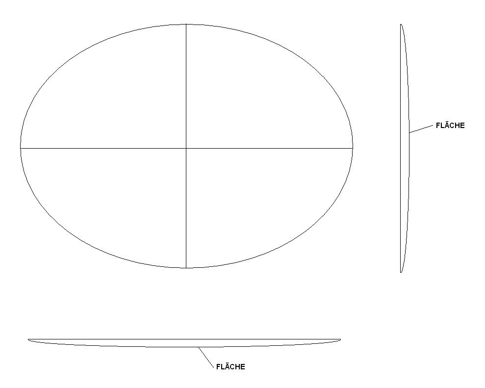

danke für die schnelle antwort.
leider führt diese funktion bisher nicht zum gewünschten ergebnis, da die parabel in X richtung eine andere form hat, wie die in Y richtung.
ich habe ein bild angehängt, welches die flächenform etwas genauer beschreibt.

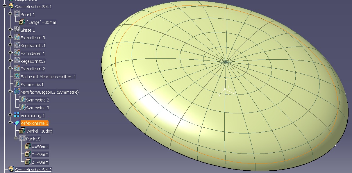

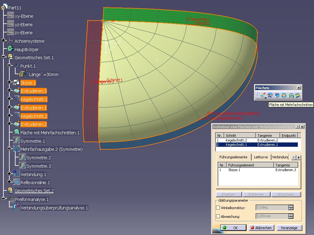

hier die Fläche mit unterschiedlichen Parabeln in y-(Rot) und z-Richtung(Grün).
Die Flächenränder sind tangential in x-/y- und z-Richtung
Im 2.Bild 4/4-Fläche mit einer Reflexionskurve ohne Knicke.
Stefan R.
