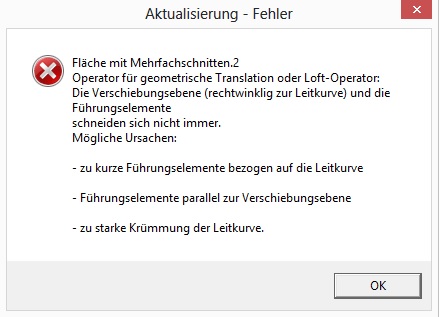

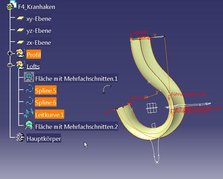

ich versuche gerade einen Kranhaken zu modellieren und bekomme bei einer Flächenerzeugung (Loft) einen Fehler den ich einfach nicht wegbekomme.
Im Anhang findet ihr die Datei als Catpart und die Fehlermeldung als JPG.
Und zwar möchte ich aus den Skizzen 8 und 9 und den Leitkurven "Spline 5", "Spline 6" und "Verbindung.1_Innere_Kontur" einen Loft erstellen, allerdings kommt die Fehlermeldung, wie im Bild zu sehen...
Ich habe schon alles probiert, Skizzen und Splines neu erstellt, aber immer wieder der Fehler.
Kann mir vielleicht jemand erklären worin der Fehler liegt?
Die Fläche mit den beiden 80° Teilkreisen und den Splines der äußeren Kontur ging dagegen Problemlos.
Danke im vorraus

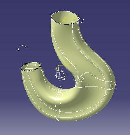

Hab deine Fehlermeldung auf gesehen. Habs dann aber nicht weiterverfolgt ,sondern das Ding komplett in mit einer Fläche aufgebaut.
Wenn du auf die Endpunkte und die Umlaufrichtung achtest, schauts doch so schon ganz gut aus!? Selbst die Führungselemente konnte ich ungeändert nutzen.
Vorsicht, das sind KEINE(!) Leitkurven!!! Denn die Leitkurve habe ich auf "berechnete Leitkurve" gelassen. Bestimmt kann man daran noch schrauben, aber vielleicht hilft das ja schonmal.

Naja, irgendwie zwingst du die Fläche halt in Regionen, die die Fläche ohne "Hilfe" nicht einnehmen will.
Als Hilfe kannst du eine "Leitkurve" durch alle(!) Schnitte erstellen, dann klappts auch mit diesem Flächenabschnitt unter Nutzung der Führungskurven.

Ich habe den Fehler entdeckt. Ich musste die beiden mittleren Querschnitte aufsplitten und nur die jeweiligen Teilkurven benutzen und nicht das komplette Profil... Blöder Fehler, hätte ich auch früher drauf kommen können.
