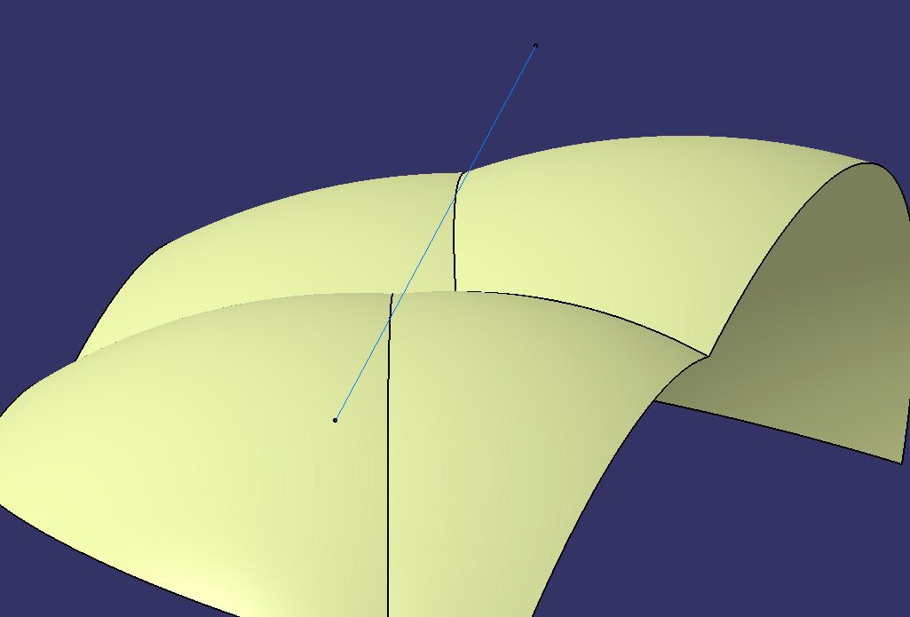

Hallo Zusammen,
ich brauche jemanden der ein gutes Vorstellungsvermögen hat. Vor folgendem Problem steh ich.
Ich habe 4 ineinander schneidene Kugeln und was ich brauche ist eine Achse die alle Kugeln tangiert(siehe Bild)
Nun würde ich gern wissen, habt ihr eine Idee wie man sowas kontruktiv umsetzen kann und wenn ja wie würdet ihr vorgehen um diese Achse zu konstruieren.

das was du willst, ist nicht möglich. Grund: eine Tangente durch vier Kugeln (Kugelfläche) ist überbestimmt und du hättest nicht nur eine Linie sonden unendlich viele. Wenn man sich jetzt nur die Schnittlinien der Kugeln als Beispiel hernimmt sind dies immer noch 12 Linien.
Dies ist somit also unmöglich zu konstruieren ausser, du nimmst die Methode mit den Schnittlinien, da sind aber 2 Linien immer gespiegelt.
Was ist denn deine Aufgabenstellung?
PS: Bei drei Kugeln sind es nur noch 4 Linien. (Schnittkantentangente)
