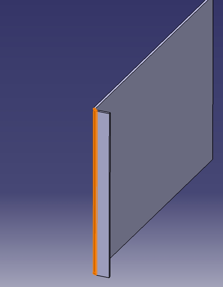

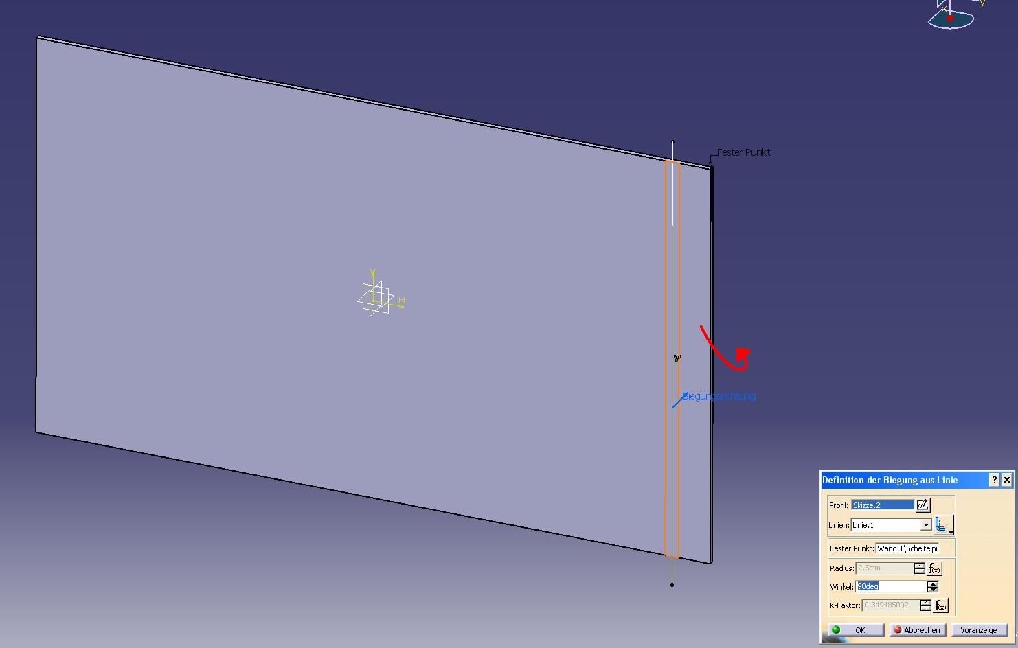

Hallo zusammen
Ich habe folgendes Problem;
Ich möchte gern die kleine Lasche (Bild 1) gegen den Uhrzeigersinn Biegen (roter Pfeil in Bild 1). Jedoch kommt immer das gegenteil heraus (Bild 2)! Kann ich beeinflussen, was gebogen werden soll?
Danke und noch schönen Tag
Gruss Bombar

du must den blauen Pfeil mit der Biegerichtung umdrehen.
Gruß Uwe

Schau mal wo in deinem 1. Bild der "fester Punkt" definiert ist.
AFAIR kann du im 3D diesen anklicken -> RMT -> neu definieren oder im Biegefenster das entsprechende Feld markieren (oder nur einen Punkt anklicken??)

Wow das ging ja schnell
(@moppesle) So war das nicht gemeint, ich möchte, dass die "grosse" Lasche so stehen bleibt wie in Bild 1 und die "kleine" Lasche eingebogen wird.
Hoffe es ist jetzt verständlich

(@bgrittmann) Super hat geklappt
Vielen Dank an alle ^^
