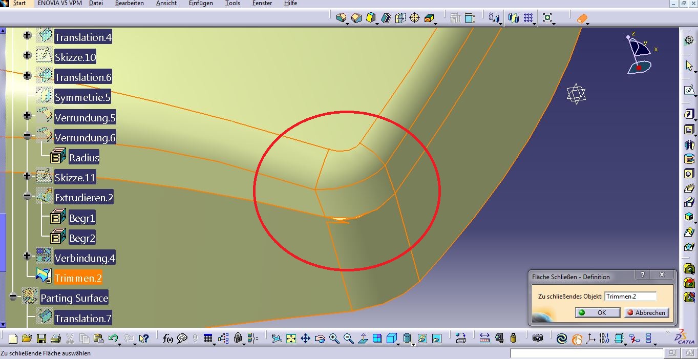

Ich versuche mich gerade ein wenig in CATIA einzuarbeiten und mach daher mal die Tutorials von Dick Sham nach. Hat soweit auch alles funktioniert bis zu folgendem Punkt:
Tutorial 2 (Maus modellieren)

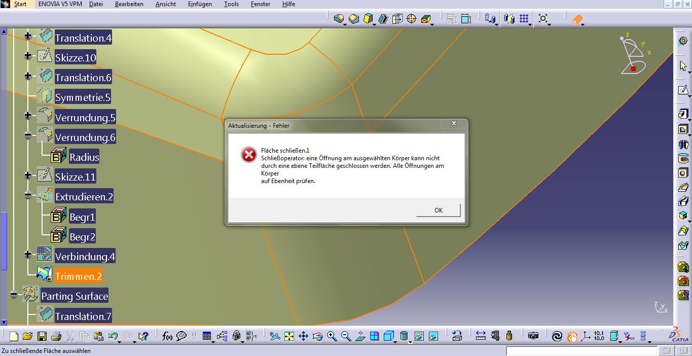

Nach dem ich in dem Generative Shape Design die Oberfläche erstellt hab, soll ich diese nun im Part design schließen.
Allerdings kommt bei mir die Fehlermeldung, ich soll überprüfen ob alle Öffnungen am Körper eben sind (siehe Bild)

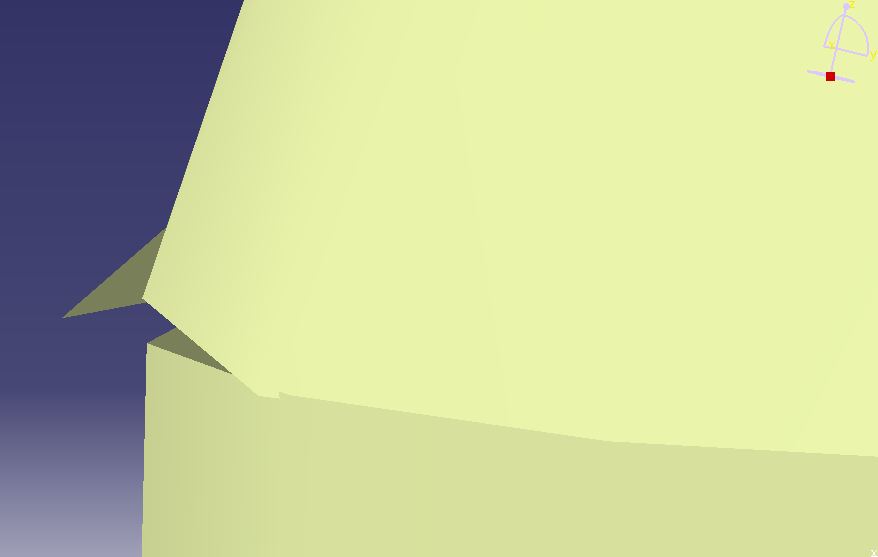

Meine Vermutung ist, das Problem liegt an den vorderen Ecken (siehe Bild)
Meine Frage: Was kann ich dagegen tun? Vielleicht haben ja einige von euch auch schon das Tutorial gemacht

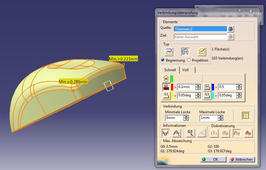

ob das Problem wirklich an der vermuteten Stelle auftritt oder nicht kannst Du relativ einfach prüfen:
Wenn Du Deine Flächen zu einem JOIN (auf deutsch wird's wohl ZUSAMMENFÜGEN o.ä. sein) zusammenfügst, dann lass Dir erst mit PREVIEW (VORSCHAU?) das Ergebnis anzeigen. Offene Bereiche werden dabei grün berandet. Dort hast Du wohl einen Fehler oder eine Ungenauigkeit.
Natürlich gibts auch noch die CONNECT CHECKER ANALYSIS (ÜBERGANGSANALYSE?), mit der man Lücken aufspüren kann.

Ich hab jetzt mal die Fläche mit dem Connect Checker analysiert. Sieht wohl so aus aus liegt das Problem an den vermuteten Ecken. Nun stellt sich natürlich die Frage wie ich diese Ecken zu bekomm? Ich hab mal die Healing Funktion getestet, allerdings verschwindet danach mein Bauteil vollständig, wenn ich die Lücken bis 0,3 mm schließen will.
Vielen Dank
EDIT: An der Ecke kann man ja auch schon bei genauem Hinsehen den Fehler entdecken. Die Fläche geht nicht mit in die Verrundung ein, sondern geht gerade aus weiter. Jetzt ist natürlich die Frage was ich bei der Verrundung falsch gemacht habe?
Vielleicht hat ja einer von euch auch schon das Tutorial gemacht und dabei das selbe Problem gehabt?

Du setzt voraus, dass die obere und untere (Ecken-) Verrundung einen gemeinsamen Rand besitzen. Das kann aber nicht sein, denn Du hast zwei Bereiche (oben und unten), die nicht tangential zueinander sind. Deswegen ändert sich die Bogenlänge der entsprechenden Verrundungen (trotz oder besser wegen gleichen Radius) an den Übergangsstellen.
