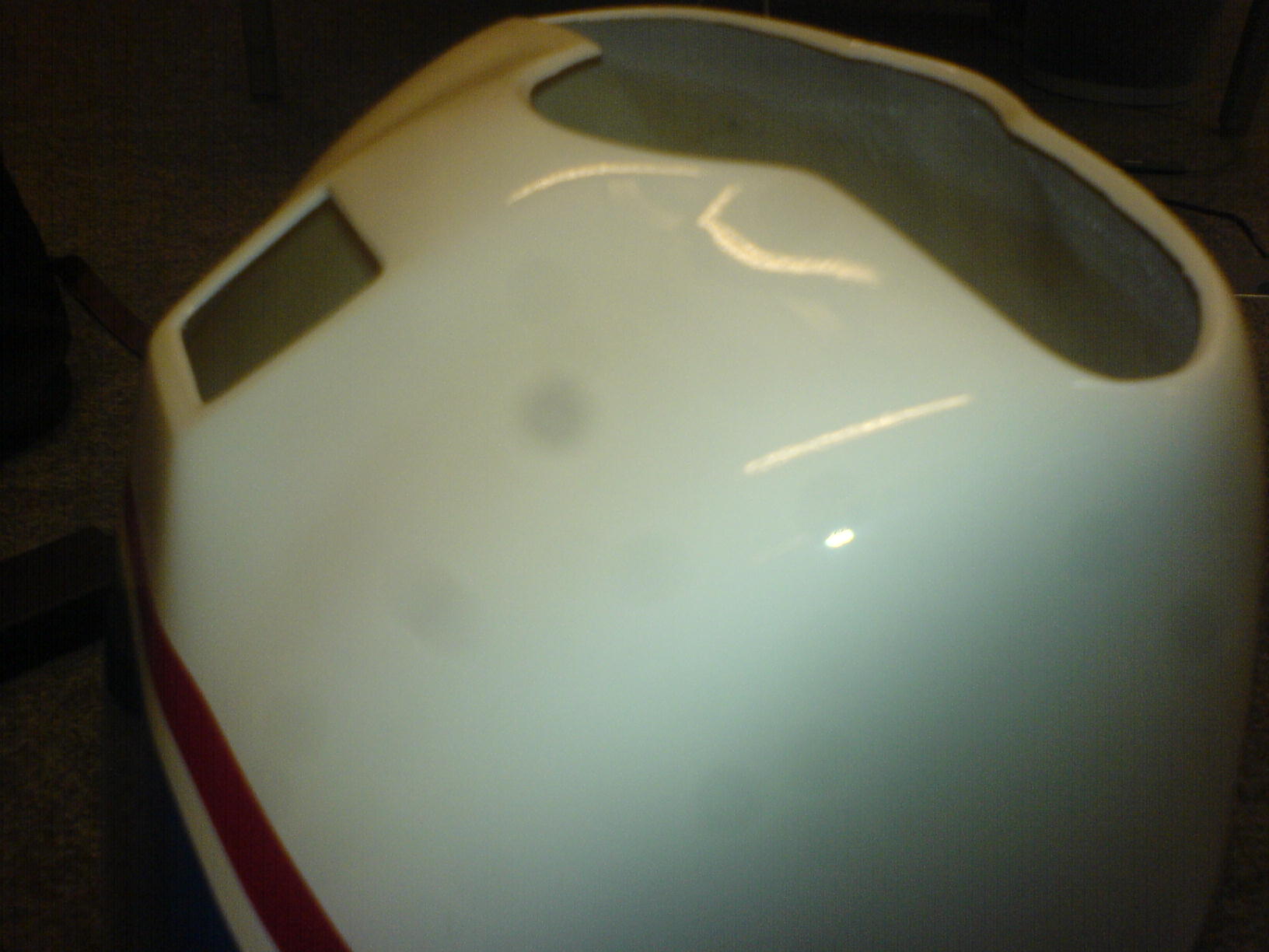

Hallo Liebe Gemeinde,
ich versuche gerade wie auf dem Foto 1 eine hochzuziehen, also ich möchte die vorhandene Fläche (Foto 2) hochziehen, damit diese Hervorhebung entsteht (also diese Rechteckige Fläche mit einer rechteckigen Öffnung dort drin)! Habe mit dem Tool Beule etwas erstellt, aber das war so wie ein Kegel, er hat es Praktisch nur unten als Fläche genommen und zu einem Punkt nach oben gezogen! Wie kann ich praktisch eine Fläche unten gegen eine bestimmte Begrenzung oben hochziehen?
Bitte um Hilfe...
[Diese Nachricht wurde von deny-m am 11. Feb. 2013 editiert.]

Hi deny-m
Wie du es vorhast geht es nicht. Zumindest würde es dann nicht so ausschauen, wie du es brauchst.
Erzeuge dir mindestens eine weitere Fläche, die den gesmten "Kühlkanal" darstellt. Diese kannst du dann mit diversen Tools (Verrundung, Übergangsfläche...) an die übrige Motorhaube anbinden. Alles aus einer Fläche zu bauen, wird nicht gehen.
gruß, Tom
