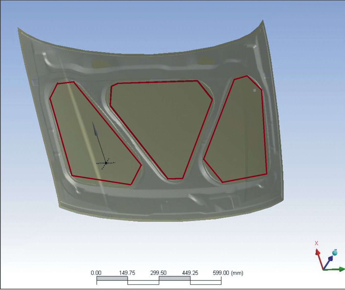

Grüß Gott zusammen,
mache gerade ein Praktikum bei einem Automobilzulieferer. Diese konstruieren Frontklappen. Meine Aufgabe liegt darin herauszufinden, ob freie Blechfelder der Motorhaube (spricht die Bereiche wo keine Verstärkungen sitzen) mittels Catia zu erkennen. Gibt es da Möglichkeiten? Arbeiten mit Catia V5 R 19. Umgebung ist Generativ Shape. Alles Flächen.
Wäre super wenn es da nen Automatismus gäbe.
Anbei mal ein Bild, damit Ihr meint was ich mit freien Feldern meine.
Danke vorab.
Sven

Kannst du dein Problem genauer erklärn? Die Bilder sind sehr klein und ich verstehe nicht was du brauchst. Evtl Den Bereich auf dem Bild markieren?

ggf könntest du die "Motorhaube" an den Versteifungen trennen. (entsprechende Flächen zuvor ggf zusammenfassen, ableiten, ...)

Sers,
anbei ein bearbeitetes Bild. Die rot umrandeten Felder sind freien Blechfelder, sprich unverstärkt und nur bestehend aus der Außenhaut der Motorhaube.
Diese Felder gilt es wenn möglich automatisiert zu erkennen.

Grüß Gott Bernd, wenn ich dich dutzen darf.
Bin leider kein Konsturkteur und habe bisher nur Grundkenntnisse in Catia.
Wie meins du dass denn genau? Also das mit den Flächen ableiten?
