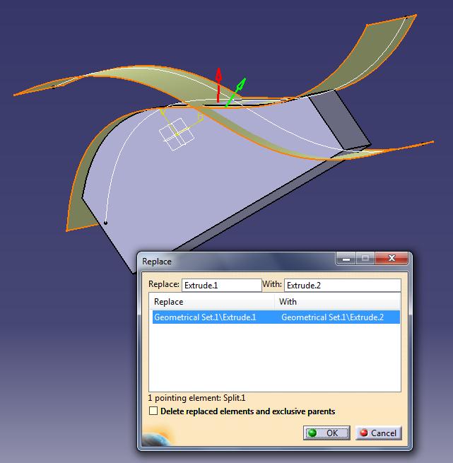

"Hallo Zusammen!
Ich bin heute das erste Mal bei Euch  im Forum und erbitte gleich Eure dringende Mithilfe!
Ich habe folgendes Riesenproblem mit einem Split:
Der Split wurde aus einer Extrude-Flaeche und als Cutting Element aus einer Intersection (zwischen der Extrude und einer anderen Flaeche) erzeugt. Soweit so gut. Jetzt tritt aber bei einem Update, nach einer beliebigen Geometrieaenderung irgendwo im Modell, folgendes Phaenomen auf: die Split-Flaeche wird auf die andere, als von mir gewuenschte Seite umgeschlagen. Dadurch wird das Update gestoppt, eine Fehlermeldung ausgespuckt und ich muss den Split ueber den Button "Other Side" wieder von Hand umdrehen. Danach laeuft das Update wieder sauber durch. Fuer den alltaeglichen Entwicklungseinsatz eigentlich nicht so schlimm, da es sich aber um meine Diplomarbeit handelt eher weniger toll!
Also, kennt jemand einen Kniff aus der Trickkiste, mit dem ich dieses Umschlagen unterbinden kann ( ähnlich wie z.B. im Sketcher das Umschlagen von Kreissegmenten durch Hilfslinien zwischen deren Endpunkten und den jeweiligen Kreisboegenmittelpunkte, verhindert wird)?????
Im voraus schon mal recht herzlichen dank fuer Eure Mithilfe
Gruesse
Lonso
Lonso
Hallo Lonso,
im Split gibt es die Optionen "Elements to keep" und "Elements to remove". Wähle z.B. als "Element to keep" eine Kante der Fläche an, die nach dem Split erhalten bleiben soll. Damit ist eindeutig, welche Seite weg, bzw. behalten werden soll. Mit den Elements to remove verhält es sich entsprechend.
Jochen Kaestle"

Hi Student und willkommen im Forum.
WIE tauschst du denn die Flächen aus? Wenn du es über "replace" machst, sollte doch der replace-Manager aufkommen, der nach den Flächennormalen fragt, die du dann bei Bedarf umdrehen kannst!
gruß, Tom

erstellt am: 15. Jan. 2013 15:45    Editieren oder löschen Sie diesen Beitrag!  <-- editieren / zitieren -->   Antwort mit Zitat in Fett Antwort mit kursivem Zitat    Unities abgeben: 1 Unity (wenig hilfreich, aber dennoch)2 Unities3 Unities4 Unities5 Unities6 Unities7 Unities8 Unities9 Unities10 Unities
Ich habe die besagten Flächen in Joins gepackt.
Wenn ich die Flächen über die replace-Funktion tausche, dann bleibt tatsächlich die gewünschte Seite stehen.
In dem Zusammenhang habe ich dann geprüft was passiert, wenn ich die Kontur tausche, die für die Erzeugung des Extrudes verantwortlich ist.
Dabei ist mir aufgefallen, dass das eigentliche Problem wohl dort zu suchen ist.
Denn bei einigen Konturen (die Konturen sind jeweils geschlossen) tritt das Phänomen auf, dass sich der Split "umdreht".
Kann ich darauf Einfluss nehmen??
-->> Entschuldigt den Aufriss, wenn ich die Flächen und Kurven über "Replace" tausche und auf die Pfeile achte, dann funktioniert alles reibungslos.
Manchmal sieht man den Wald vor lauter Bäumen nicht...

Original erstellt von Student388:
(...) wenn ich die Flächen und Kurven über "Replace" tausche und auf die Pfeile achte, dann funktioniert alles reibungslos.
Manchmal sieht man den Walt vor lauter Bäumen nicht...   (...)
Ich hab noch einen Tipp fuer Dich:
Wenn Du eine Flaechenkonstruktion durchziehst, dann mach am Ende der ganzen Geschichte hinter Dein Set, in dem Du diese Konstruktion abgelegt hast, eine Inverse und nutz dann diese fuer alle weiteren Konstruktionsschritte.
Dann kannst Du z. B. eine komplett andere Konstruktion unabhaengig davon aufbauen und ggf. die Inverse auf die neue Konstruktion beziehen. Wenn jetzt der Pfeil der neuen Konstruktion auf die andere Seite zeigt als der der alten, dann kannst Du das ueber die Inverse korrigieren
LG ... Wolfi
