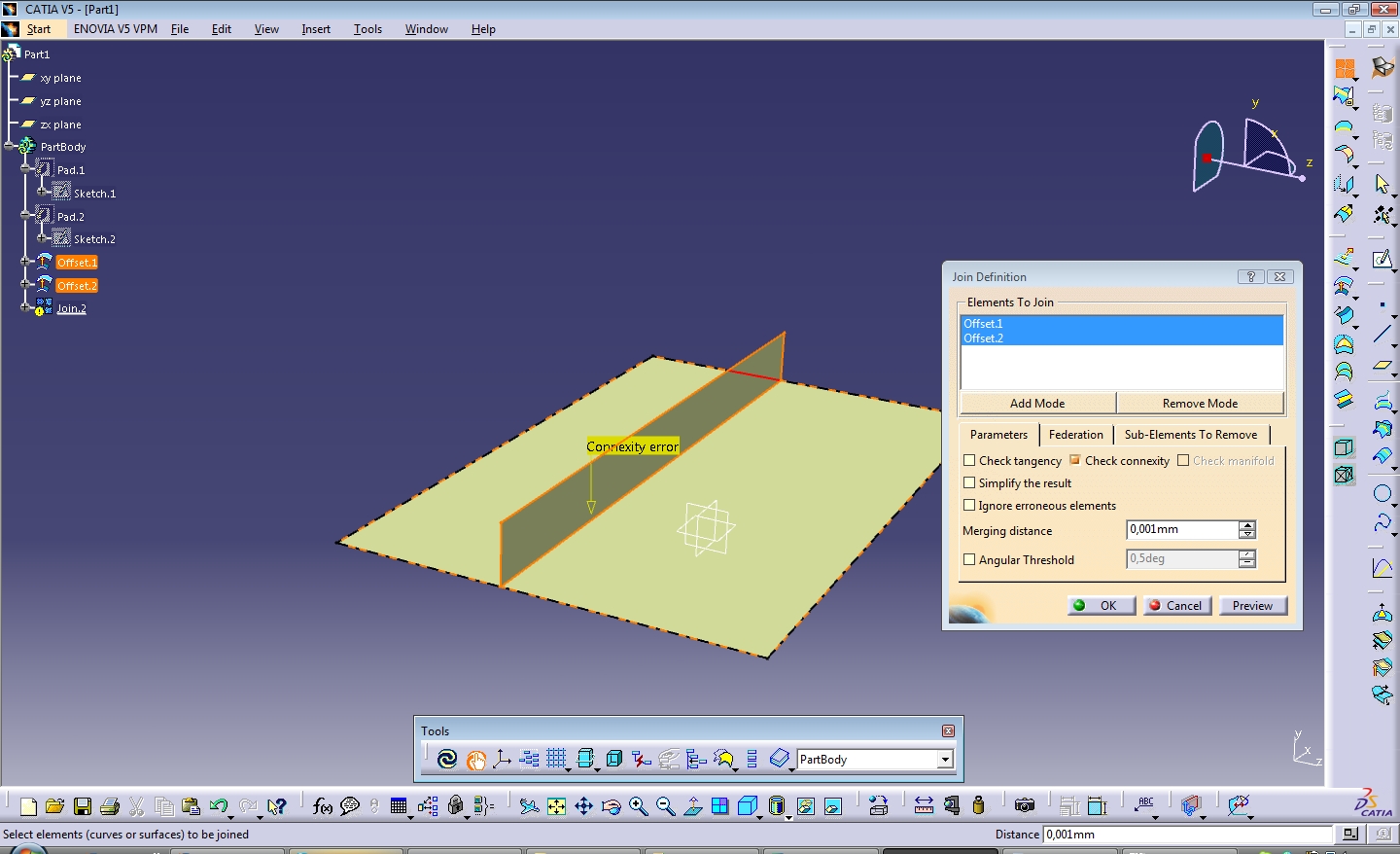

ist es prinzipiell möglich, zwei Flächen, welche normal zueinander sind zu joinen? Ich bekomme nämlich immer wieder eine Fehlermeldung (Non Connex Result; Result counts two domains).
Lg

Hallo apfelschorl3,
ja, du kannst alle Flächen joinen.
Deine Fehlermeldung deutet darauf hin, das die Flächen sich nicht berühren.
Gruß Uwe

Hallo moppesle,
danke für die schnelle Antwort. Meine Flächen berühren sich, das ist ja das Problem. Ich habe nämlich mit Extrude die eine Fläche auf die andere "extrudiert" und beim Joinen auch die "merging distance" auf 0.1mm eingestellt aber trotzdem die Fehlermeldung...

Kannst du mal ein Bild einstellen?
Gruß Uwe

Hallo apfelschorl3,
versuchs mal mit Trimmen.

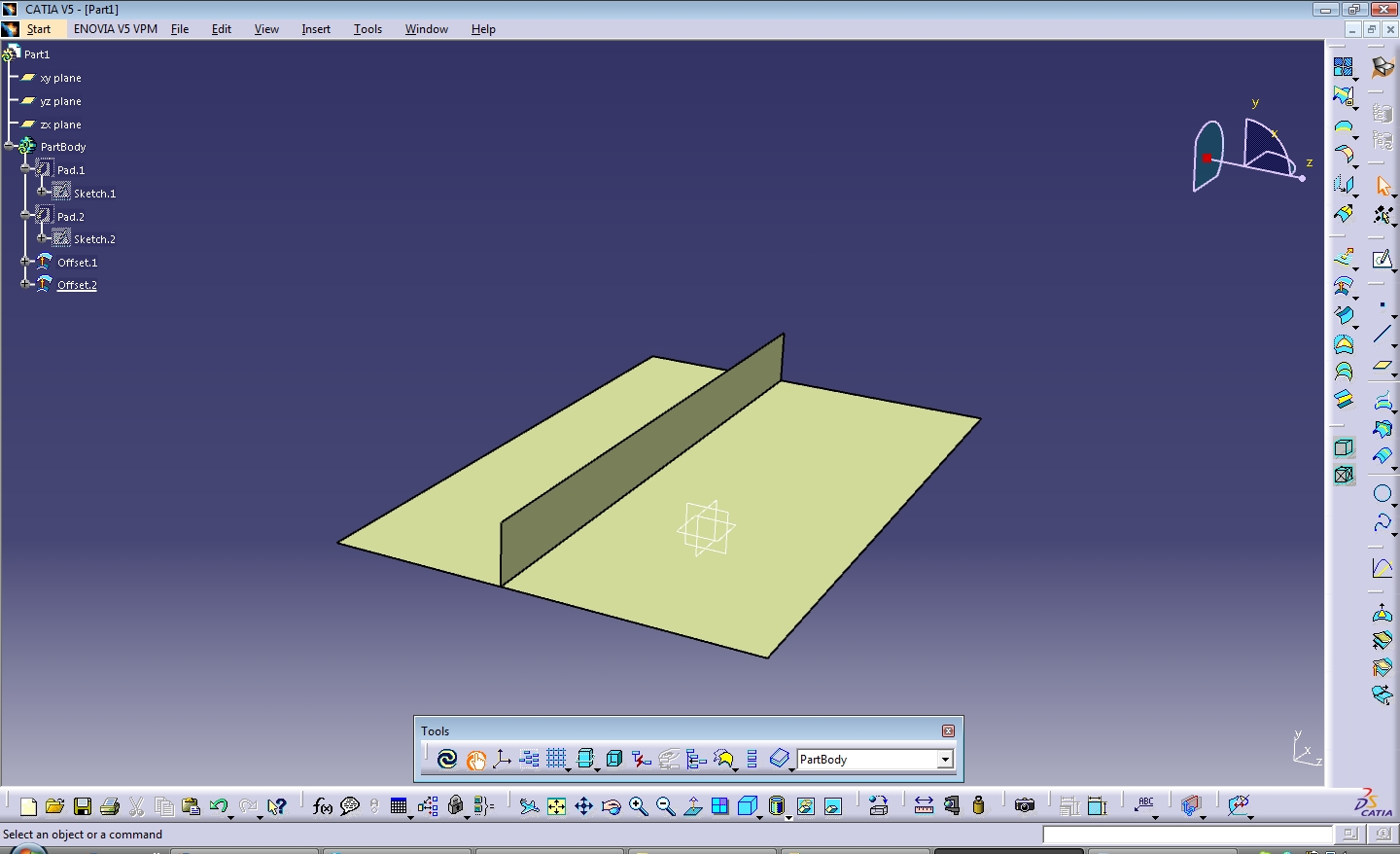

sorry für die späte antwort, habe mal den ausgang und die fehlermeldung als screenshot.
ich habe es gerade auch mit dem trimmen versucht, also von der unteren fläche wurde die linke seite "abgeschnitten" und die flächen welche normal zueinander waren, konnte ich auch ganz normal joinen aber wenn ich wieder aus der schnittebene eine fläche extrudiere (sieht dan so aus wie im ausgangszustand) kann ich die getrimmte und extrudierte fläche trotzdem nicht joinen (selbe fehlermeldung)...

ich wollte halt einen T-träger mit dem GPS berechnen, deswegen auch die normale auf die fläche... und nein, 3D-elemente möchte (kann) ich nicht benutzen (bei 1.2-1.8mm wandstärke wird es halt sehr an die ressourcen gehn...)
Also kann man sagen, dass man mit dem Catia-FEM keine Flächen vernetzen kann, welche normal zueinander sind, also zumindestens 3 teilflächen gejoint
Danke für die antworten!

Schon mal versucht im Fem-Modul die Flächen zu vernetzen? IMHO ist da vorher kein Join vonnöten.
Aber ich habe auch nie 2D vernetzt , wenn dann nur 3D vernetzung.

jap, habe ich. bekomme eine fehlermeldung, dass die flächen nicht zusammen sind und auch nicht vernetzt werden können. habe leider nicht den advanced meshing tool zur verfügung, sonst wäre es ja kein problem mit dem joinen etc...

Hallo apfelschorl3,
schalte beim joinen den Schalter "Check connexitx" ab.
Dann funzt das auch.
Gruß Uwe

das bringt mich leider auch nicht weiter weil dadurch die Flächen nicht gejoint werden. spätestens beim vernetzen im GPS kommt eine fehlermeldung dass die flächen nicht zusammen sind aber danke trotzdem!
