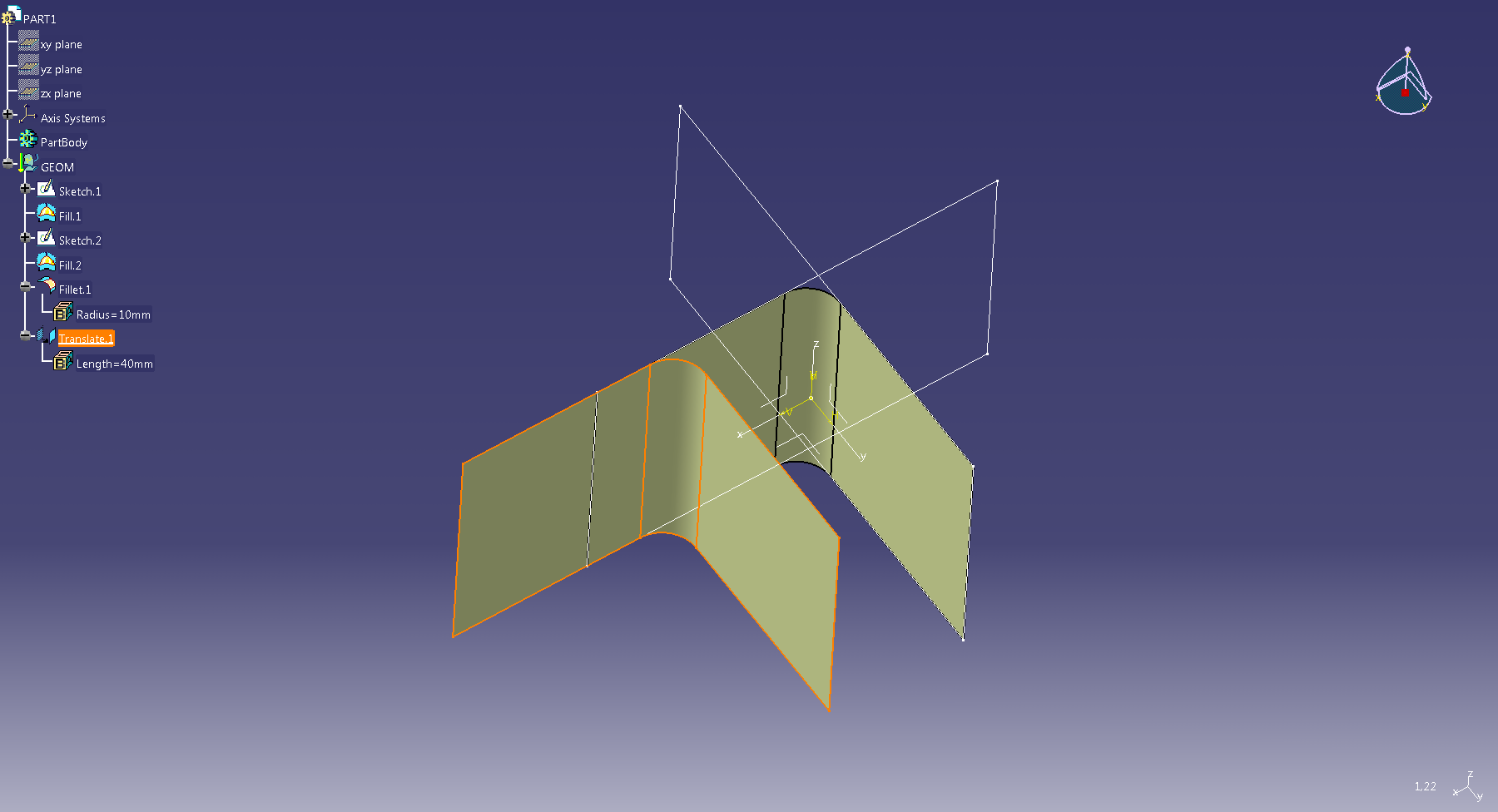

ich habe mal ne Frage zur Absorbtion eines Elements in einem geordneten geometrischen Set;
Wenn ich 2 Flächen miteinander verschneide werden die einzelnen Flächen ja absorbiert und in einem "ghost"- Modus im Baum abgelegt. Ich kann diese Flächenelemente in Arbeit definieren und sie bearbeiten. Gehe ich wieder in das "Verschneidungselement" sind die zugrunde liegenden Flächen nicht mehr zu sehen... Alles gut soweit...
Wenn ich allerdings ein Element mit einer Translation verschiebe sieht es so aus, als würde eine Kopie angelegt und diese verschoben. Das Ürsprüngliche Element wird nicht absorbiert... Es sind beide Elemente zu sehen. Ist das so normal? Kann man das ursprüngliche Element in eine "ghost"- Modus versetzen?
Ich weiß, dass ich das ursprüngliche Element bei der Translation ins Hide schmeißen kann... Das ist aber nicht das, was ich will...

TEST_ABSORPTION.CATPart
Ja, das ist normal. Nicht jede Operation absorbiert das Elternelement.
Im Anhang absorbiert der Sweep nicht die Linie und das Offset nicht den Sweep.
