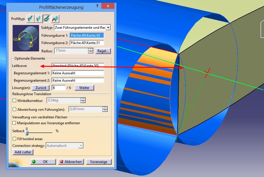

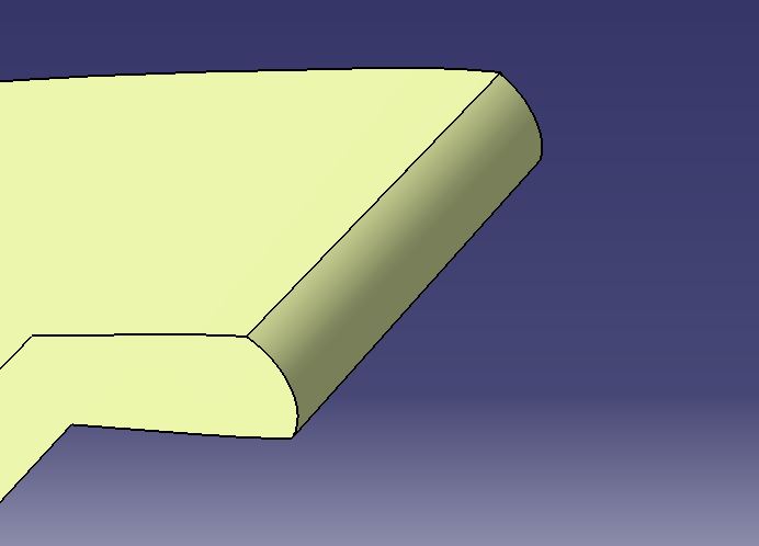

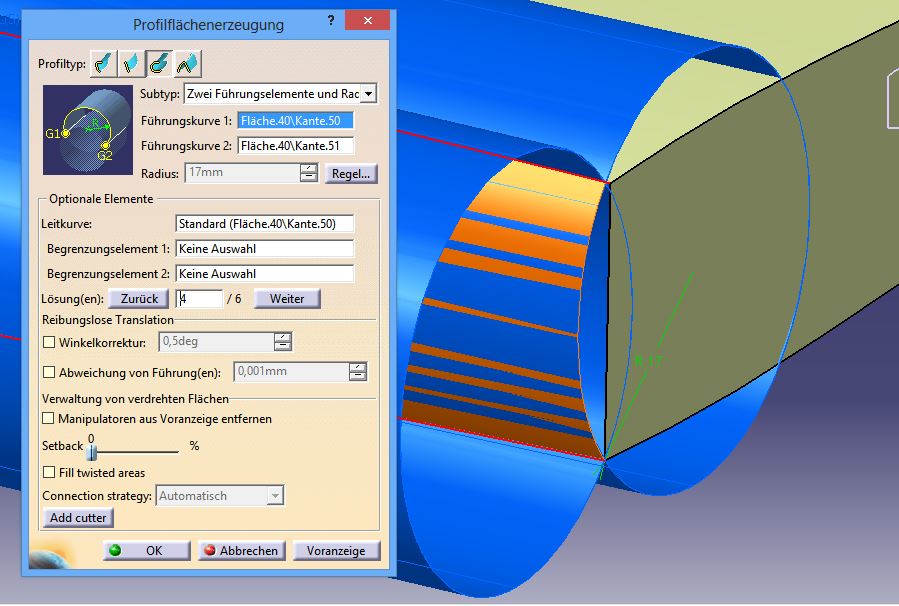

Guten Abend,
ich habe eine Kreisfläche wie auf Bild 2 zu sehen ist mit Translation erstellt. Ich benutze die obere und untere Kante als Führungskurven (siehe Bild 1). Die Fläche wird erstellt, aber wie auf Bild 3 zu sehen ist, nicht auf der ganzen Führungskurve, es fehlt immer ein Stück, und genau so auf der anderen Seite an gegenüberliegender Führungskurve, dort fehlt das selbe Stück.
Ich verstehe auch nicht ganz, wie die Begrenzungspunkte funktionieren und was die bewirken!
Bitte um Rat, bekomme es selbe nicht hin (PS: 3 Stunden, bereits dabei)

hier vllt noch mein Translationsfenster mit den Einstellungen!

Versuch mal die Kanten Führungslinien zunächst abzuleiten (mit Tangentenstetigkeit) bevor du diese in der Translation verwendest.

Hallo deny-m,
Du musst eine Leitkurve eintragen. Die Leitkurve"Kante.50" ist nicht genau genug. Du brauchst eine Linie, die senkrecht auf Deiner Begrenzungsfläche rechts steht und lang genug ist. Lieber auf beiden Seiten überstehen lassen.

Original erstellt von Mörchen:
Hallo deny-m,
habe jetzt mit 2 verschiedenen Leitkurven (siehe Bild) versucht! mit beiden kommt immer die Lücke!
Kannst du mir bitte genau erklären, wie du dass mit senkrechter Leitkurve meinst?

Du musst unterscheiden zwischen Führungskurve und Leitkurve. Das ist von der Funktion zweierlei:
Die Führungskurven begrenzen die Fläche. Die Leitkurve bestimmt den Winkel, wie die flächenbildenden Ebenen bzw. die Schnitte stehen (immer senkrecht auf die Leitkurve). In Deinem Fall hast Du 2 Führungskurven und CATIA trägt standardmäßig die erste Führungskurve als Leitkurve ein. Aber weder die erste noch die 2. Kante ist als Leitkurve perfekt.
Mach Dir einen Punkt auf Deine Begrenzungsfläche und ziehe dort eine Linie senkrecht zur Fläche durch diesen Punkt, lang genug.

danke, hat geklappt!
