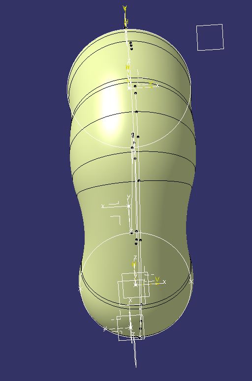

ich möchte ein Rohr mit einem Offset nachkonstruieren.
Das ganze wollte ich mit dem Befehl Multi-Section-Surface machen, da ich 2 unterschiedliche Profile in diesem Rohr berücksichtigen muß.
Leider bekomme ich immer eine Fehler meldung(siehe Anhang)
Kann mir vielleicht jemand weiterhelfen??
Gruß Sven

Der Closing Point (Endpunkt) ist bei den Profilen nicht gleich ausgerichtet, dadurch bekommst du eine Verdrehung des Rohrs.
Zuständlich schneiden (bzw berühren) deine Führungskurven (Guides) die Profile nicht (steht ja so in der Fehlermeldung)

Ich möchte die 2 Rohre ja nicht miteinander verschmelzen, sondern ein neues drum herum konstruieren
moppesle
Beiträge: 3438
Registriert: 28.05.2009
CATIA V5 R19 SP9
WIN 7 64bit
erstellt am: 23. Okt. 2012 21:05    Editieren oder löschen Sie diesen Beitrag!  <-- editieren / zitieren -->   Antwort mit Zitat in Fett Antwort mit kursivem Zitat    Unities abgeben: 1 Unity (wenig hilfreich, aber dennoch)2 Unities3 Unities4 Unities5 Unities6 Unities7 Unities8 Unities9 Unities10 Unities Nur für Tamo 10 Unities + Antwort hilfreich
Aber wie schaffe ich es bei das die Kurven die Kreise berühren??
Kontrolliere die jeweiligen Elemente mit der "Intersect" Funktion. Dort wird dir dann die Problemstelle angezeigt.
Dem entsprechend die Geometrie ändern und fertig.
Auch das drum herum konstruieren funktioniert mit Boolsche Operationen.

Hi Sven.
Hab mir gerade dein Bild angeschaut. Wenn du das mit den Guides huinbekommen hast, musst du dich auch unbedingt um die "Closing Points" kümmern, die liegen auch noch falsch und führen zu einem verdrehen der Fläche!!
gruß, Tom

Guen Morgen,
danke für die tipps.
Habe nun die Skizzen am oberen Kreis referiert und dann soweit eneigt das sie sich mit dem unteren Kreis kreuzen.
Wie bekommt man es jetz hin das es eine homogenes/gerades/gleichmäßiges Rohr wird??

Hallo Tamo,
Die Verformungen geben deine Guides vor. Diese haben nicht überall den gleichen Abstand.
Du kannst mal einem Guide weglassen, dann wird das Rohr richtig dargestellt.

Leider brauche ich die Guides, da das Rohr 2 sehr unterschiedliche Profile hat. Ich brauche um das Rohr 9 mm abstand.
Ich werde wohl nicht drum herum kommen um 2 zusätliche Guides?

Hallo Tamo,
Code:
Ich erkenne im Moment nicht deinen Anspruch, aber wenn du 9mm Abstand benötigst dann kannnst du es auch mit einem Offset machen.
Was möchtest du denn genau machen. Teile uns das doch mal mit, das wir dir geziehlt helfen können.

Ok,
also Das blaue und gelbe Rohr sind dumme Solids, leider bekomme ich von ihnen keine schöne Offsetfläche.
Ziel ist es 2 Halbschalen zur Wärmedämmung zu konstruieren. Dazwischen ist eine Matte die die besagten 9mm Platz benötigt.
Deswegen sollten die Halbschalen ziemlcih genau diese Kontur des blau gelben Rohres in einem Abstand von 9mm folgen. 0.5mm bis 1mm abweichung zur kontur der Rohres wäre völlig in ordnung.
Da sich das ganze ncoh in der Entwicklung befindet, dachte ich mir das ich mit dem Multisection Surface und den Skizzen ,änderungen sich schneller umsetzen lassen

Hallo Tamo,
du könntest auch einen ungenauen Offset verwenden um schnell ein Ergebnis zu haben.

testpart.CATPart
Offset wollte ich eientlcih nicht machen, da ich es vom Änderungsmanagment nicht so gut finde.
Habe jetzt die Datei mal hochgelden. Vielleicht hat jemand ja ncoh eine Idee wie man die ganze sache verbessern kann.
In der zwischenzeit were ich es doch aus dem offset machen:-(

Hallo Tamo,
es wird schwierig die Geometrie mit einer "Multi-Section-Surface" nachzubauen, (bzw. den Offset) da das Bauteil zu viele sich verändernde Querschnitte hat. Klaube nicht das der Aufwand sich lohnt.
Ich würde mit einem ungenauen Offset arbeiten, den du ja auch Änderungsfreundlich weiterverarbeiten kannst.
