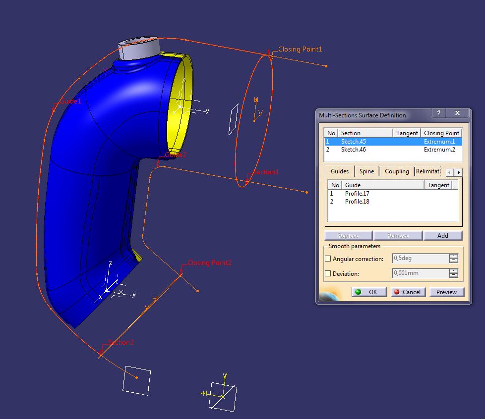

ich möchte ein Rohr mit einem Offset nachkonstruieren.
Das ganze wollte ich mit dem Befehl Multi-Section-Surface machen, da ich 2 unterschiedliche Profile in diesem Rohr berücksichtigen muß.
Leider bekomme ich immer eine Fehler meldung(siehe Anhang)
Kann mir vielleicht jemand weiterhelfen??
Gruß Sven

Hallo Sven,
normalerweise deutet die Fehlermeldung darauf hin, dass das mindestens eine der Führungskurven sich nicht mit allen Profilen schneidet. Außerdem scheint es, dass Du die "closing points" ungünstig gelegt bzw. die Lage dem System selbst überlassen hast. Ich empfehle Dir, sie auf die Verschneidung der inneren Führungskurve mit den Profilen zu legen. Grundsätzlich ist es auch empfehlenswert, die erste Führungskurve so zu wählen, dass sie innen liegt, d.h. die kleineren Krümmungsradien aufweist. In Deinem Beispiel würde ich sie auch als "Spine" wählen und das ebenfalls nicht dem System überlassen.
