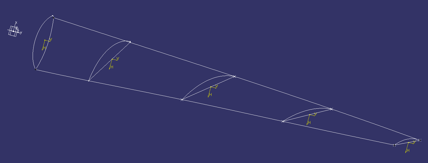

ich habe ein Problem bei einer Übungsaufgabe. Es soll ein Rotor aus 5 gegebenen Schnitten konstruiert werden.
Problem schein zu sein, dass 2 der Skizzen 2 Kurven und einen Radius haben wärend die restlichen aus ledigleich 2 Kurven bestehen.
Ohne Spline als Leitkurve gehts nicht, mit Leitkurven aber auch nicht.
Das Teil ist im Anhang, wäre schön wenn jemand eine Idee hat.
Beste Grüße
Conrad

Hallo Conrad,
Du hattest Konstruktionspunkte in deinen Skizzen.
(Achtung: Du arbeitest im Hybrid-Design!)

Das sieht ja ganz hervorragen aus!
Ohne die Punkte konnte ich die Splines nicht definieren, ich versuche es mal nachzuvollziehen.
Nachvollzogen: Die Ausgabepunkte aus den Skizzen, um die Splines zu erstellen hatte ich nicht, und habe verscuht das mit den zusätlich gesetzen Punkten umzusetzen.
Die Punkte mit Rechtsklick > Objekt > Ausgabefeature ausgeben lassen, dann kann man auch einen Spline entlang der Skizzen legen.
Besten Dank. (+10U)
