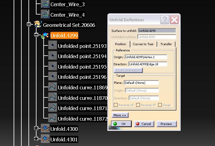

ich hätte eine Frage und zwar welche Lizensen werden benötigt um die im Bild angezeigte Unfold Funktion verwenden zu können?

die DL1 Lizenz
