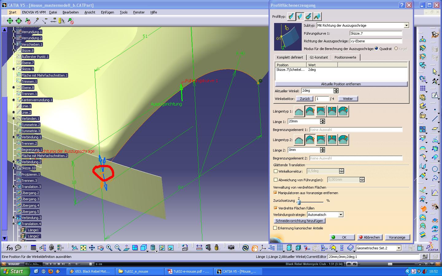

Hallo liebe Cad.de Gemeinde,
ich habe ein kleines und total banales Problem:
Wenn ich das Werkzeug Translation (Sweep) aufrufe und die Auszugsschräge für Kontrollpunkte angeben will,
kann ich den Punkt an dem die Pfeile für den verwendeten Quadranten sind nicht anwählen.
Im Bild ist dieser rot markiert, der hintere Punkt ist angewählt und lässt sich einstellen.
Gibt es da einen Trick den ich noch nicht kenne?
In Solidworks kann man per Rechtsklick Elemente in der Nähe des Cursors per Liste anwählen, gibt es irgendwas in die Richtung bei Catia? Habe leider nichts gefunden (Ich weiß leider auch nicht wie das Feature im SW heißt).

Meinst Du die Selektionslupe? Alt - Klick oder Pfeil hoch / Pfeil runter wenn der Mauszeiger genau vor dem zu selektierenden Objekt steht.
