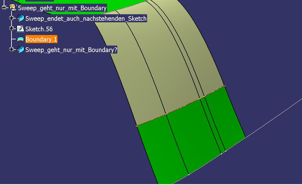

Hallo CATIA-Freunde,
noch wach? beim studieren hat man leider wenig Zeit zum schlafen  .
Folgendes Problem ist mir aufgefallen, ich habe im GSD einen Sweep (2 Guides und variabler Radius (Law)) aufgezogen. Dabei ist die Boundary der entstanden Fläche ungleich des Guides (dafür hatte ich ein Sketch benutzt)... hmm.
Dies ist ärgerlich, da ich eigentlich der Meinung war, mit dem Sketch (welcher ja als Guide indetisch mit einer Randkurve sein sollte), weiterzuarbeiten, um weitere angrenzende tangentiale Fläche zu erstellen. Mit der Boundary war das kein Problem. Woran liegt das, dass der Skecht (Guide) keine wirkliche Randkuve ist. Habe ich da ein Denkfehler oder ist das eine Einstellung in Catia oder habe ich ungenau gearbeitet?

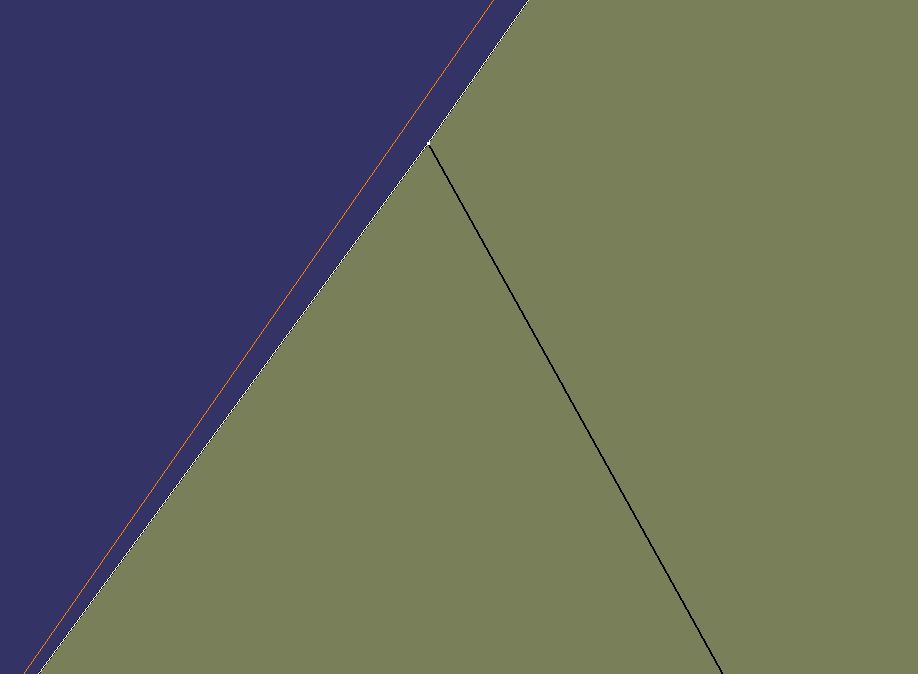

Im Bild seht ich auch eine Abweichung der zwei Kuven (gezoomt erkennbar).
Danke für Info und gute Nacht.

kann einige Ursachen haben. Magste das Modell mal einstellen?
Könnte zum Beispiel auch an der Darstellungsgenauigkeit liegen. Das kann ich nur beurteilen, indem ich den zoomfaktor nachvollziehe...

Hallo Tom,
ich habe das Modell (nur relvante umfänge) und screenshot beigefügt,
dabei ist es meiner meinung nach nicht nur ein Zoomproblem, denn das Ergebnis des letzen Sweep sfunktioniert nur mit der Boundary von dem vorhergehenden Sweep, aber nich mit dem Sketch.
Aber der Sketch müsste = Boundary sein?
Danke für deine Hilfe

Hallo Tom,
komisch, habe es gerade noch mal geprüft,
mit dem Sketch kommt die Meldung "input wire does not lie on the shell suppport... bitte auf support projezieren" oder so ähnlich,
mit dem connect-checker kann ich nur den sweep prüfen, welcher mit boundary erstellt wurde (0mm)... mit sketch läuft er nicht durch, der sketch hat zur boundary ebenfalls 0mm, komisch, hat mich gestern bestimmt ne stunde gekostet,
danke für die info
