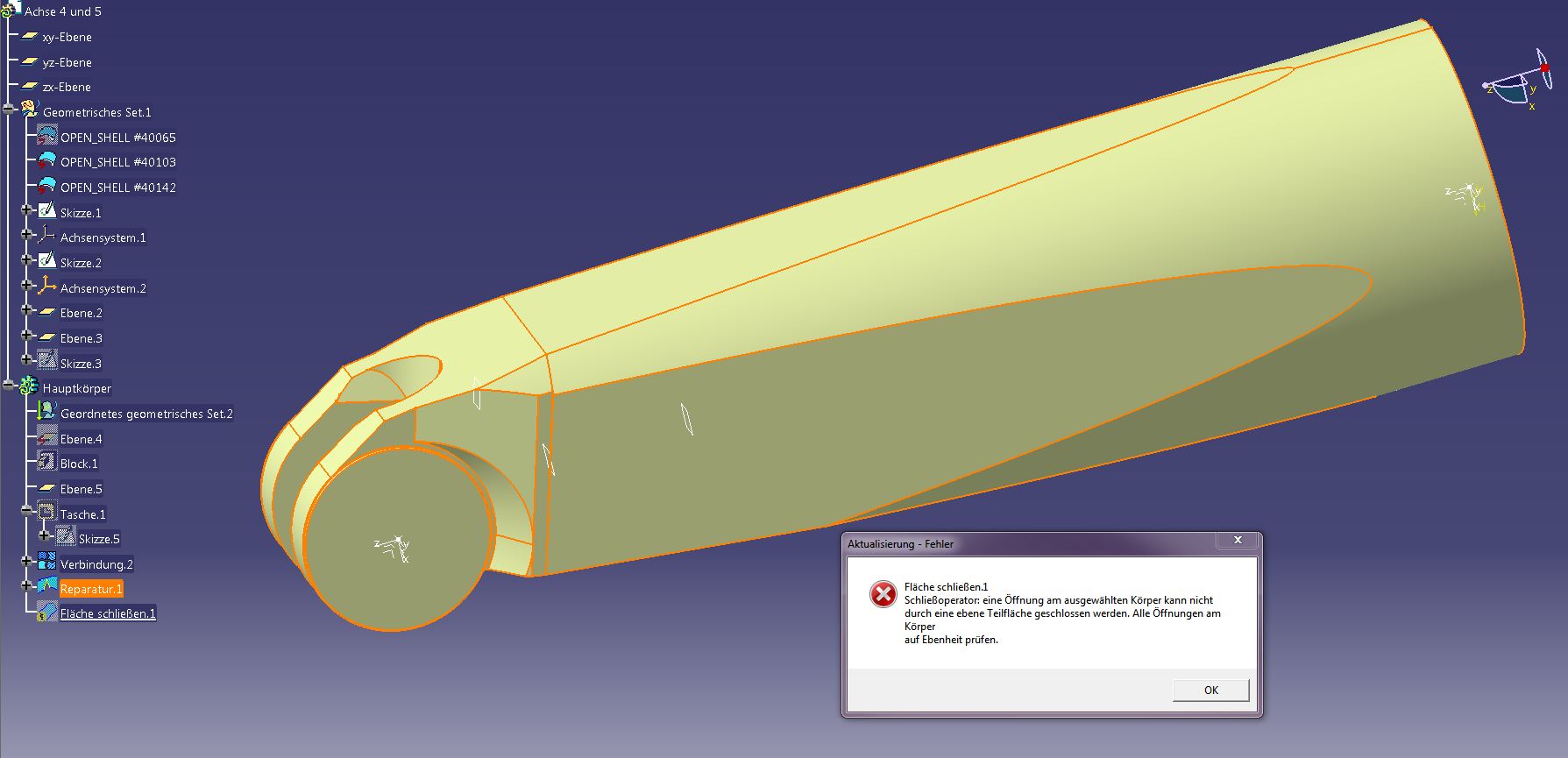

ich habe gerade das Problem, dass ich ein Volumenmodell aus einer Step-Datei erstellen will, aber die Flächen lassen sich nicht schließen (Fehlermeldung). Wenn ich ich eine Reparatur machen will zeigt mir Catia viele offene Konturen an (siehe Anhang), aber eine Reparatur scheint nichts zu bringen, da sich kein Volumenkörper erstellen lässt.
Kann mir jemand erklären, was ich machen kann um einen Volumenkörper zu erstellen? Ich kenne mich im Flächenmodul leider nicht so gut aus...
Vielen Dank im Voraus für eure Hilfe!!!

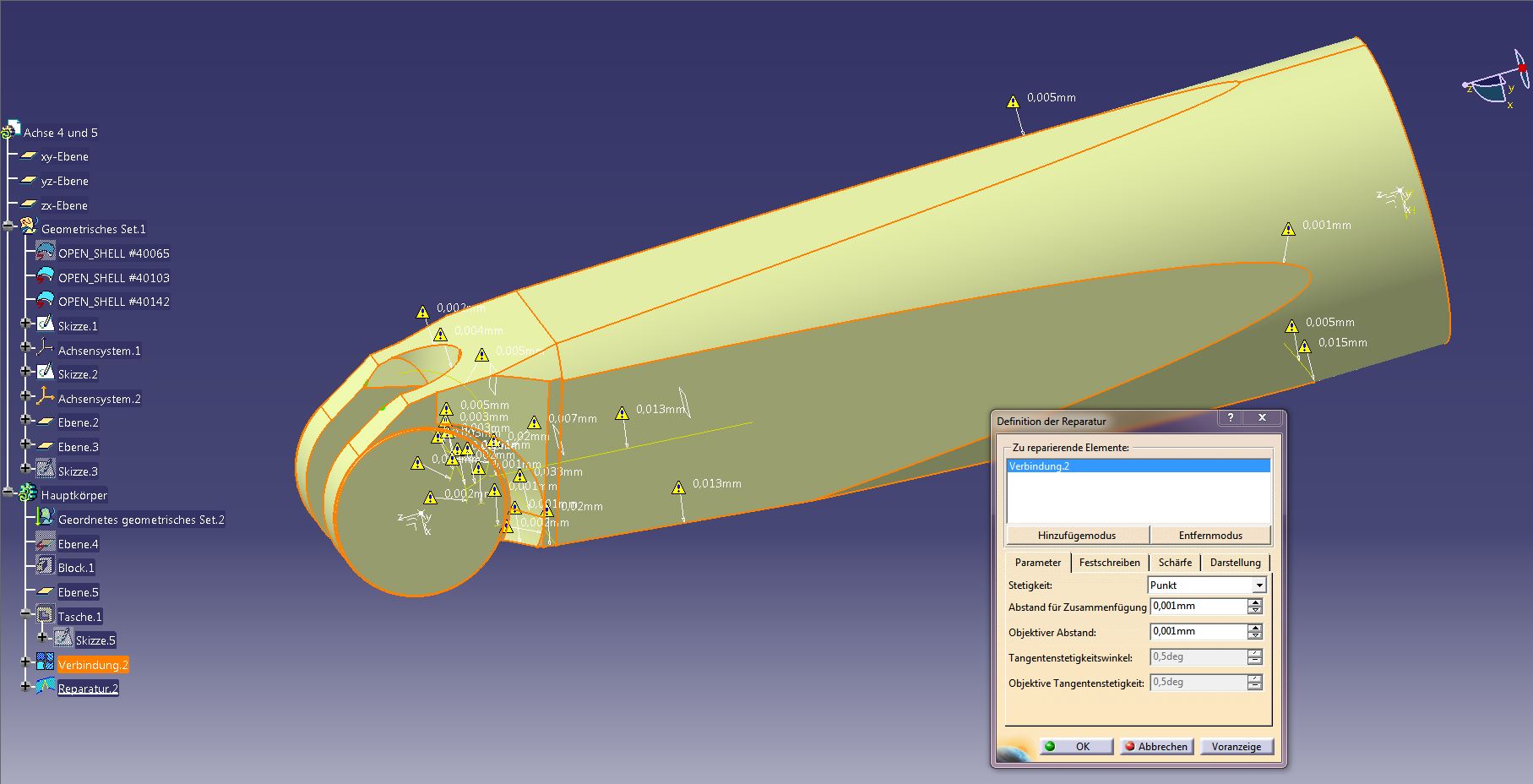

Grundsächlich würde ich eine solch einfache geometrie schneller neu im Solid erstellen als an den Flächen zu werkeln. Das hilft dir nun aber nicht viel weiter. Eine schnelle und schmutzige Methode hast du mit dem "Reparatur" Modul ja schon gefunden. Dann solltest du es aber auch den Wert der "Lückenmißachtung" (denn mehr ist es nicht) auch auf den Wert deiner größten Lücke einstellen. Bei dir steht noch 0,001 , obwohl die Meldungen dir eine Lücke von 0,013 angeben.
Korrekter ist aber natürlich die Flächen manuell zu korrigieren. Aber dafür brauchst du definitiv Flächenkenntnisse!
gruß, Tom

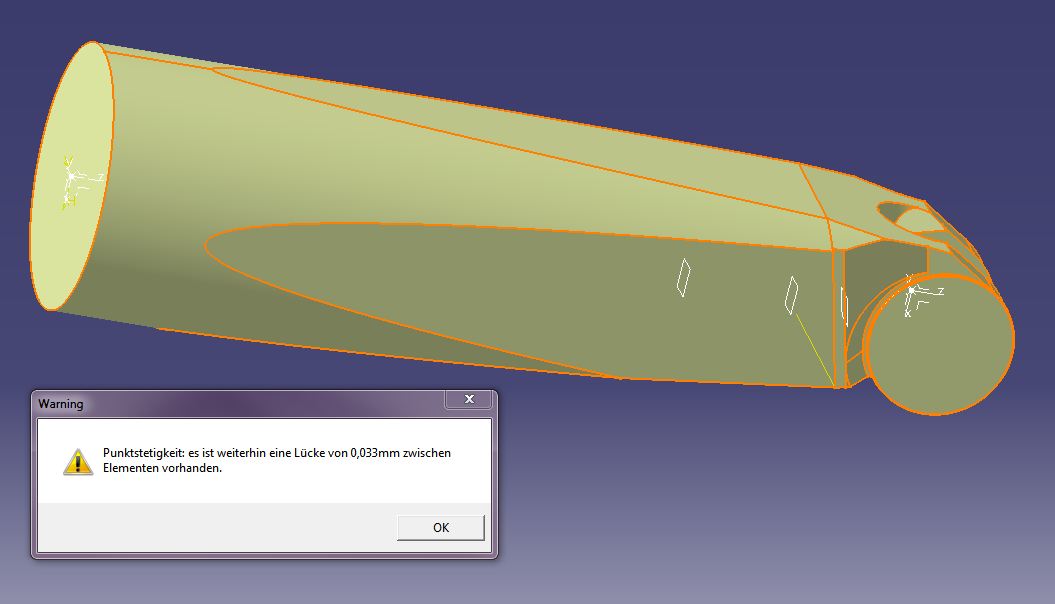

StaeubliArmAchse4und5.CATPart
Danke für die schnelle Antwort Tom,
mir reicht eine Schmutzige Reparatur, weil ich lediglich ein paar Löcher Bohren muss um einen Halter ran zu modellieren.
Leider funktioniert es trotzdem noch nicht. Mache ich bei den Einstellungen der Reparatur etwas falsch?
Gruß Alex

Die beiden kleinen Flächen #40103 #40142 sind a) nicht Bestandteil deiner Verbindungsfläche b) nicht korrekt, da sie die unter Ihnen liegende Lücke nicht füllen!
Ich kanns dir aber nicht vorbereiten, da ich eine andere Catia-Umgebung als du hast und du meine Daten nicht lesen könntest.
Versuch mal diese beiden DReiecke zu mißachten und baue dir aus der Funktion "Füllen" 2 kleine Flicken zusammen und mache dann aus diesen drei Flächen eine gemeinsame "Verbindung"...
gruß, Tom

jetzt hats funktioniert. Ich hab die gepfuschten Flächen nicht gesehen.Komischerweise musste ich es erst als Step exportieren und wieder einlesen, um Löcher Bohren zu können. Und das obwohl im dynamischen Schnitt erkennbar war, dass es ein Volumenelement ist...naja Hauptsache es geht jetzt. Vielen Dank
