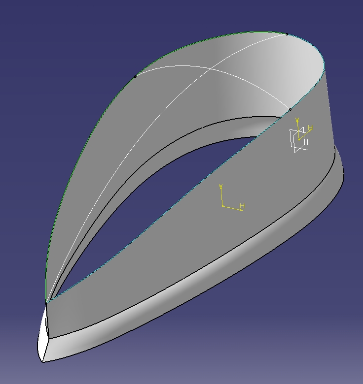

Hallo an Alle..
Ab und an hab ich so eine Aufgabe und dann komm ich
ohne pfuschen nicht weiter.  Jetzt habe ich mir vorgenommen,
bei dem angehängten Teil eine Haubenfläche zu erzeugen.
Wir arbeiten hier mit Rel.19.  Nachdem ich jetzt sehr lange
vergeblich versucht habe, eine schöne Haubenfläche zu kreieren,
möchte ich hier um eine Info bitten, was ich ggf. versuchen kann.
Ob mit Translation oder Mehrfachschnittfunktionen...  alles hat
kein brauchbares Ergebnis gebracht.
Die Leitkurve, welche von den Außenflächen abgeleitet wurde, habe
ich einmal "durchgehend"  und einmal in 2 Segmente "grün und hellblau"
erzeugt. (siehe Bild)
Hab auch mit beiden Möglichkeiten "gespielt"..trotzdem kein Ergebnis.
Vielleicht kann mir hier jemand helfen ?
Vielen Dank in vorraus ..!!
Martin

Hallo Martin,
ich würde die Fläche nicht in einem Rutsch erstellen.
Erzeuge je ein Viertel der Haube und füge diese dann zusammen.
Gruß Uwe

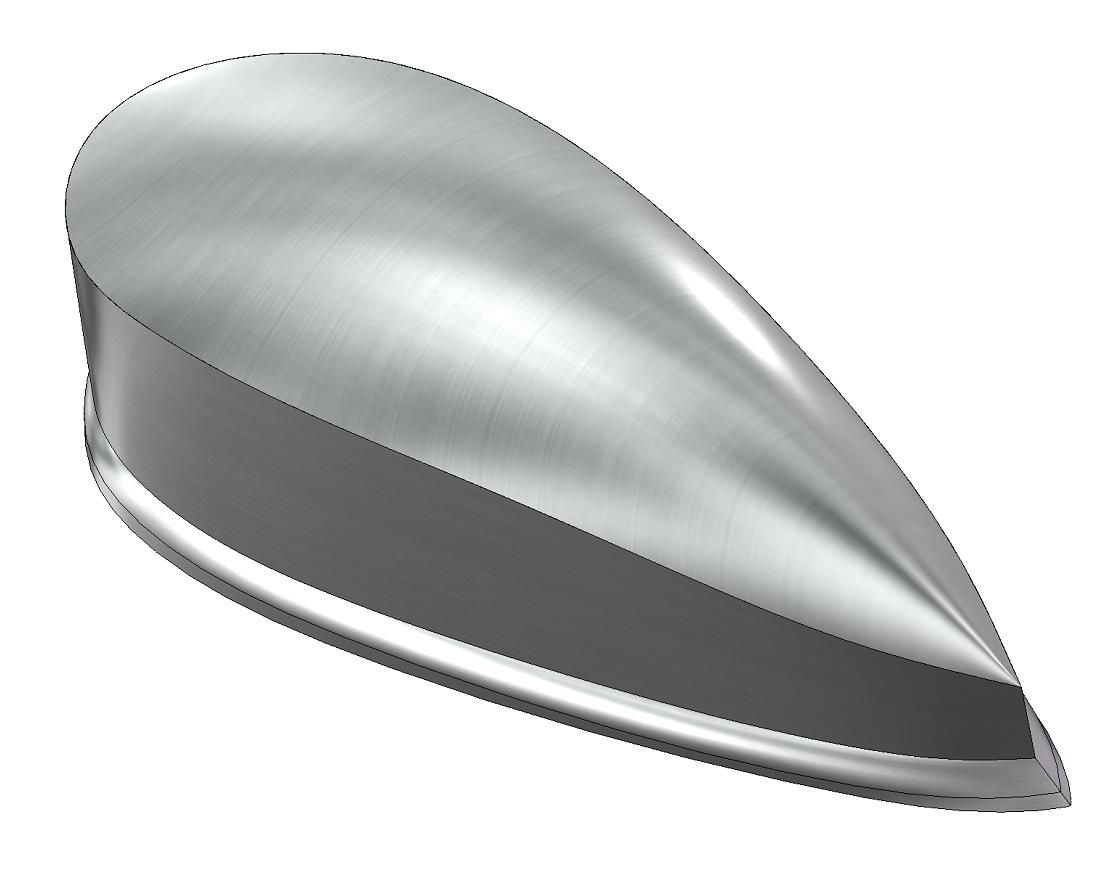

Hallo Uwe..
Ja so erstelle ich die Flächenverbunde auch immer mit V5.
Aber diesmal ist der Anspruch so, wie im angehängten Bild.
Es werden Wachs und Silikonformen davon erstellt. Da sieht man kleinste Unebenheiten.
Ich arbeite manchmal mit einem alten kleinen Flächentool, da bekommt
man so was ganz gut hin. Die Mathematik ist da nicht so wichtig.
Aber Catia werde ich noch ein bißchen daran testen.
Vielleicht habe ich ja Glück !?
Trotzdem herzlichen Dank !!

Hallo Martin,
ich würde es entweder mit EINEM Multisection machen (siehe anhang) oder wenn es dir zur Verfügung steht mit FSS (Free Style Shaper) Nur dazu hab ich im moment keine Zeit...

Hallo an Alle..
Also die Lösung aus Wolfsburg ist für mich akzeptabel.
Das zum Ende der spitz auslaufenden Flächen Spannungen
entstehen...ist schon klar.  Aber bei den Formteilen, würde
jedoch eine saubere entstehen.
Und deshalb..vielen Dank !  Einen Free Shaper haben wir hier nicht.
Die lösung ist wirklich ausreichend.
