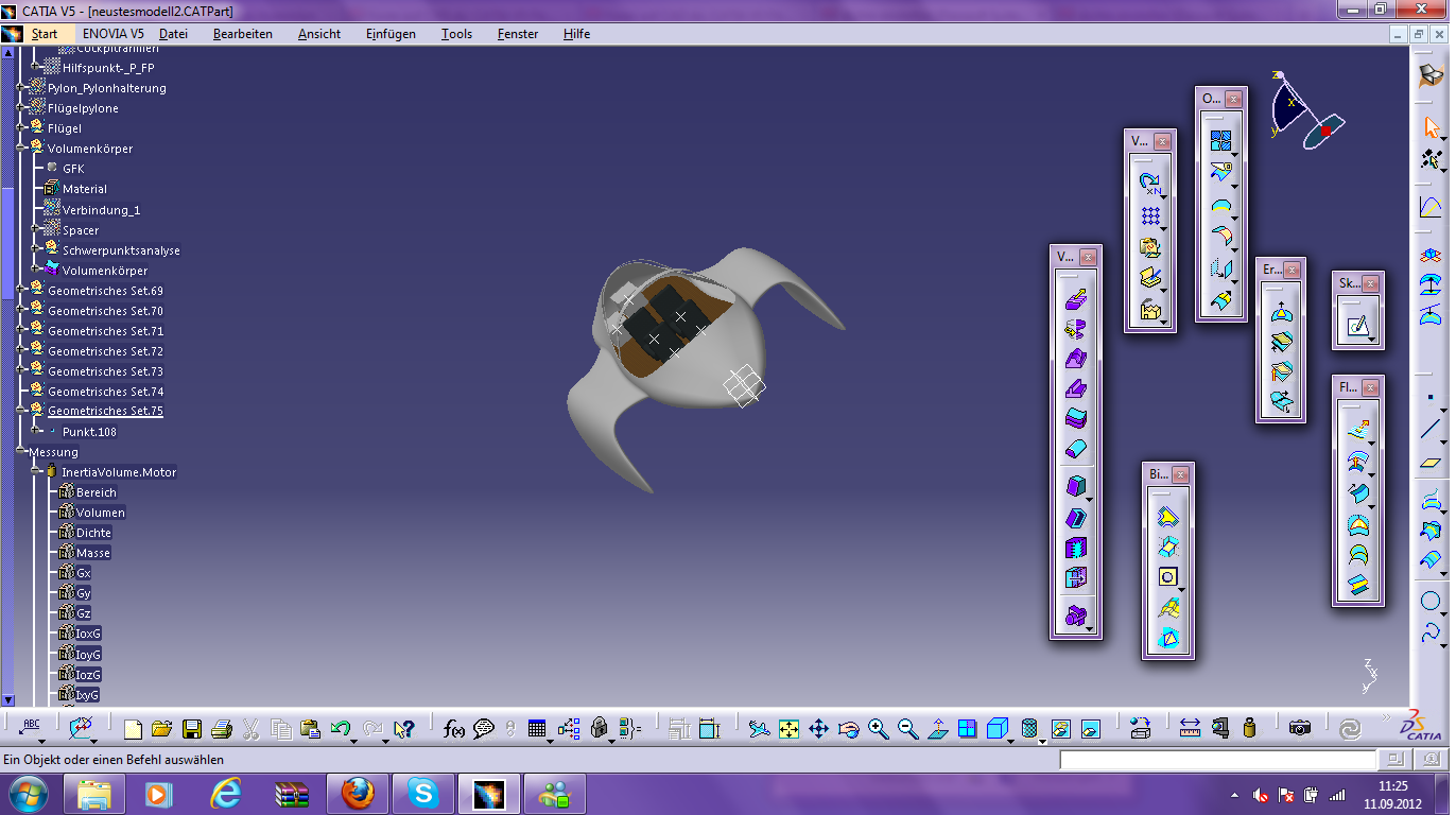

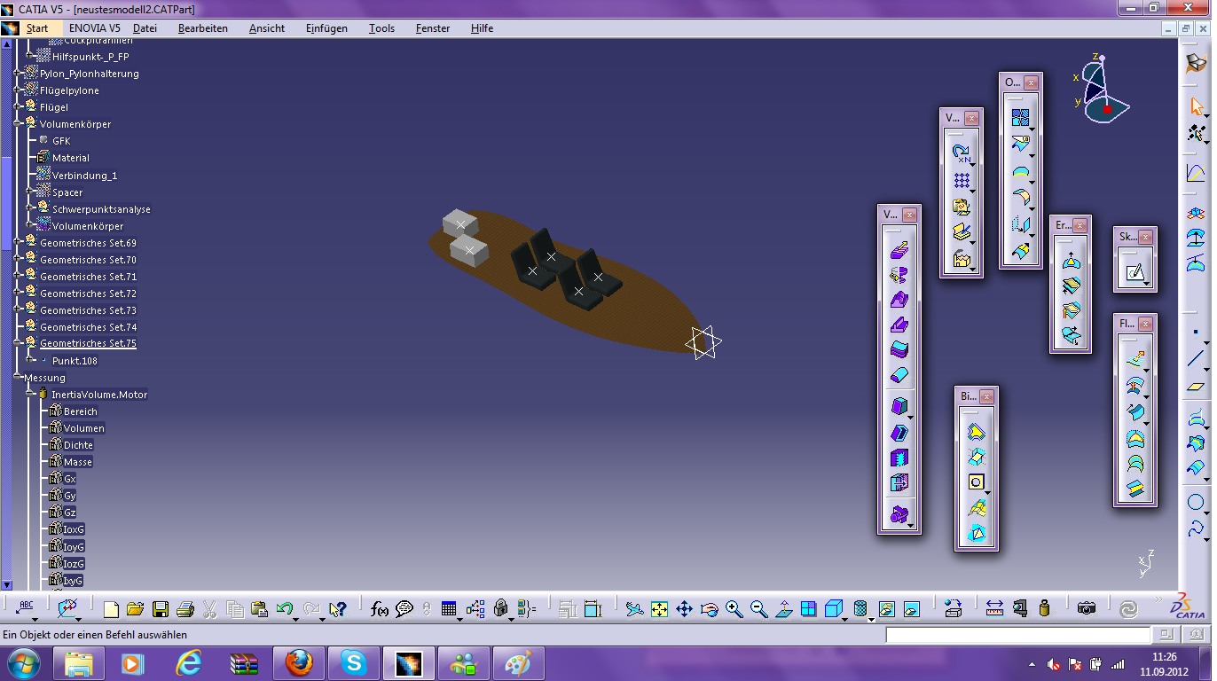

hallo zusammen, ich habe wieder ein problem,
ich habe einen Volumenkörper mit einzelnen parts im Körper
jedem einzelnen körper habe ich ein anderes material aus der materialdatedatenbank zugeordnet,
nachdem bei jedem teil die `fläche schließen` gewählt habe und dann die trägheitmessen anwähle bekomme ich meinen schwerpunkt und viele andere werte, aber die dichte wird bei jedem teil mit 1000kg/m^3 angegeben, obwohl die Materialien in der datenbank unterschiedliche dichten haben.
Ich kann dann aber auf meine gewünschte dichte ändern und per export als textdatei speichern, aber wenn ich das fenster schließe und wieder im strukurbaum per doppelklick anwähle, wurde nicht die von mir angegeben dichte gespeichert sondern stets die 1000kg/m^3
denn ich muss das gesamtgewicht ermitteln und brache dann die richtigen dichten
danke für eure hilfe

Hallo bsarmilan,
Das ist ein wenig verwirrend.
Heist es nicht: Ich habe eine Part mit einzelnen Volumenkörpern im Körper?
Könntest du uns ein Bild dazu machen.
Grundsätzlich kannst du jedem körper eine Dichte zuordnen die du benötigst.
Wenn du diese dann aber verboolst kommt der Müll raus den du hast.
Du kannst die Körper einzeln messen, so sollte das richtige Ergebniss rauskommen.
Gruß Uwe

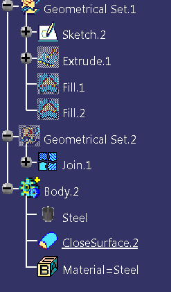

Du hast zwar einen Volumenkörper der aber nicht "gefüllt" ist
erzeuge dir mit "close Surface" (im Part Design) einen Körper dem du deine Dichte zuweisen kannst.
Dann funzt es auch.
Gruß Uwe

"Fläche schließen" oder ggf auch "Aufmaßfläche" im PartDesign. (den Befehl findest du mit Sicherheit im Menü irgendwo bei Einfügen)

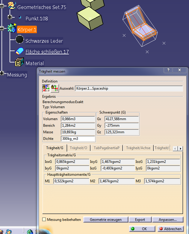

So sollte (könnte) es aussehen.
Gruß Uwe

Welche Dichte wird nicht gespeichert?
die angezeigt wird wenn mann auf trägheit messen klickt und einen körper verher angeklickt hat
Wo hast du die Dichte eingestellt (ich hoffe im Material des Körpers)?
wenn ich dem körper z.B. stahl zuweise ist unter eigenschaften Stahl /analyse die dichte von 7800kg/m^3 angegeben aber im dialogfenster von trägheit messen wird bei egal jedem ausgewähltem körper 1000kg/m^3 im dialogfenster angezeigt und ich kann die dichte auch im diesen moment im dialogfenster ändern und es wird auch ein anderes gewicht angezeicht aber sobald ich das fenster schließe und wirder öffne wurde mit 1000kg/m^3 gerechnet

Du muß, um eine Dichte definieren zu können, ein Solid  haben.
Ich sehe bei dir nur den Partbody der eine Solid beinhaltet. Diese hat keine Dichte oder sonstige eigenschafen zugewiesen.

Mache dir den Unterschied zwischen Volumen (die hast du) und solid (das hast du gerade nur im Hauptkörper!) klar!
Volumen sind lediglich leere Hüllen! Also keine Masse --> keine Dichte!
Benutze also nicht die violetten Elemente aus dem Flächentool (zumindest nicht, solange du nicht weißt, wie sie funktionieren!).

vielen dank erst mal
kannst du denn bitte noch die trägheit messen und schauen ob die dichte auch bei dem dialogfenster auf 300kg/m^3 ist
denn bei mir ist sie auf 1000kg/m^3 und nachdem ich es geändert habe und und im strukurbaum "inertia.volumen" angeklickt habe wird die dichte wieder auf 1000 kg/m^3 umgestellt
kannst du dir bitte das nochmals anschauen
danke danke danke
bsarmilan
student
Sehen Sie sich das Profil von bsarmilan an!   Senden Sie eine Private Message an bsarmilan  Schreiben Sie einen Gästebucheintrag für bsarmilan
Beiträge: 57
Registriert: 01.11.2011
catia v5 r18
windows xp
gsd
erstellt am: 11. Sep. 2012 15:22    Editieren oder löschen Sie diesen Beitrag!  <-- editieren / zitieren -->   Antwort mit Zitat in Fett Antwort mit kursivem Zitat    Unities abgeben: 1 Unity (wenig hilfreich, aber dennoch)2 Unities3 Unities4 Unities5 Unities6 Unities7 Unities8 Unities9 Unities10 Unities
ich habs glaub ich
mein fehler war dass ich trägheit messen bei "flächeschließen.17"gemacht habe und nicht bei "körper.1"
warum gibt es denn dort einen unterschied
vielen dank jetzt versuch ich es mal auf die anderen zu übertragen, wenn es nicht klappt weiß ich ja wo mir geholfen wird.

wieder ein problem:
wenn ich nun beim "motor"-einer von den grauen klötzen, ebenfalls wie beim "sitz" ein material-hier in dem fall stahl vergeben möchte , muss ich doch einen neuen körper einfügen oder ?
und bei  "extrudierem" teil "fläche schließen" anwenden
wie bekommen ich die "geschlossene Fläche unter den Körper.2#
Thomas Harmening
Arbeiter ツ
Beiträge: 2897
Registriert: 06.07.2001
NX 12
erstellt am: 11. Sep. 2012 15:58    Editieren oder löschen Sie diesen Beitrag!  <-- editieren / zitieren -->   Antwort mit Zitat in Fett Antwort mit kursivem Zitat    Unities abgeben: 1 Unity (wenig hilfreich, aber dennoch)2 Unities3 Unities4 Unities5 Unities6 Unities7 Unities8 Unities9 Unities10 Unities Nur für bsarmilan 10 Unities + Antwort hilfreich
Basiert dein Extrude auf einer Skizze?
Dann würde ich
Neuen Body / Hauptkörper einfügen
Nun im Partdesign, die Funktion Pad / Block anwenden und dabei die Skizze auswählen.
