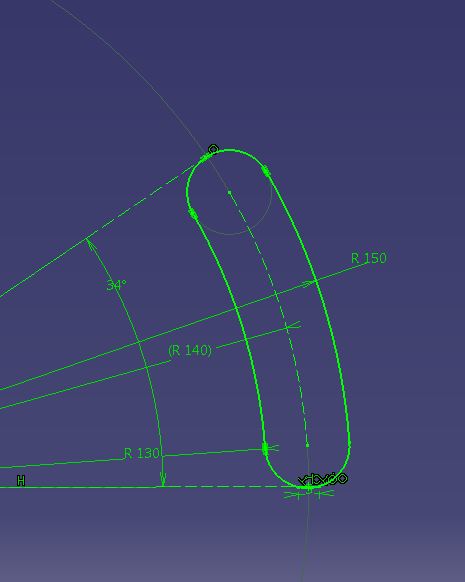

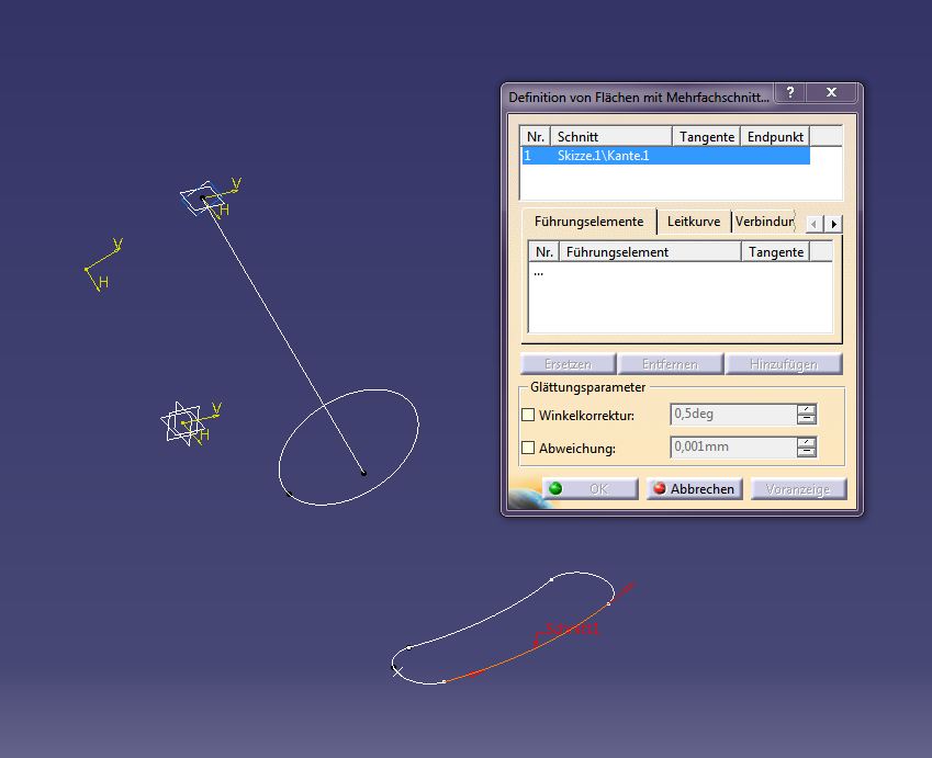

Hallo zusammen, ich möchte einen Adapter bauen, bei dem die Flächen von Ein- und Austritt bei unterschiedlicher Geometrie gleich groß sind. Eintritt ist Rund und für den Austritt habe ich eine konstruktiv vorgegebene Geometrie an einem Rundbogen. Ich brauche dafür eine Abwicklung und scheitere an der Erstellung der Fläche. Wenn ich die Kurve für den Austrittsquerschnitt als Spline ungefähr nachbaue funktionierts (siehe Bild, aber wenn ich die Originalkurve hernehme nicht. Die Kurve ist aus mehreren Kreisen zusammengesetzt und bei der Flächenerstellung werden nur die einzelnen Teillinien angezeigt woraus keine Fläche erstellt werden kann. Kann man die Teillinien irgendwie zu einer kompletten zusammenfassen?

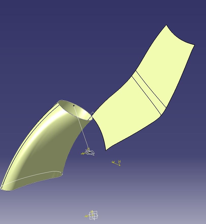

Außerdem funktioniert die Abwicklung nur wenn ich die Skizze an einer Stelle unterbreche, dass Catia weiß wo der Anfang ist. Gibts da auch einen Trick um eine geschlossene Kurve nehmen zu können?

ich gehe davon aus, dass Du eine DL1-Lizenz zum abwickeln von Freiformflächen zur Verfügung hast und generell damit arbeiten kannst.
Zunächst musst Du beachten, dass Du einen vernünftigen Verlauf der internen Ränder in Austragungsrichtung bekommst. Das ist mit einem echten Kreis sehr schwierig bis unmöglich.
Deine Fläche im 2. Bild sieht diesbezüglich ganz gut aus. Wenn Du nun eine Abwicklung einer rohrförmigen Fläche machst, dann musst Du einen der internen Ränder als "Edge to tear" auswählen, um dem System eine klare Definition zu geben, wo aufgetrennt werden soll.
Ich hoffe, das hilft Dir weiter.
