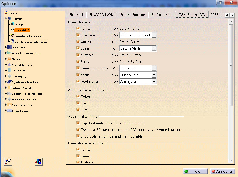

Hallo und guten Tag,
ich wollte mal nachfragen, wie man eine icemdb in Catia-V5R20 ISD importieren kann.
Danke für eure Hilfe.

In der workbench kann man bei
DATEI IMPORT
den Dateityp auf icem stellen und zum passenden pfad wackeln...
TOOLS OPTIONS
unter Kompatibilität - ICEM external I/O : kann man klicken zum setzen der Parameter
