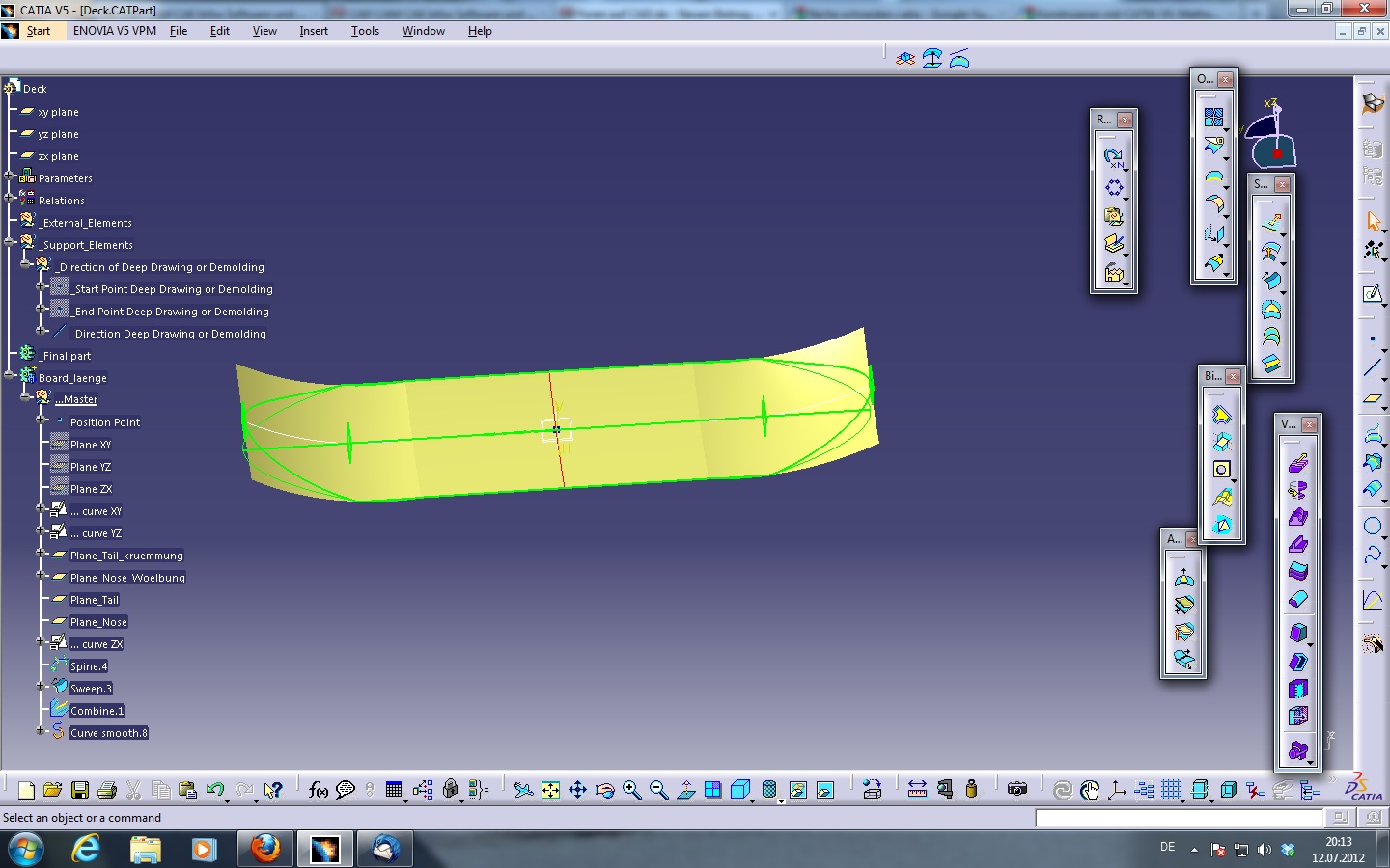

Ich bin neu hier im Forum und trotz aller suche habe ich leider nichts gefunden! Muss fürs Studium eine Catia Hausaufgabe abgeben. Versuche ein Skateboard nachzubauen. Bis jetzt klappt auch alles gut! Doch jetzt versuche ich das Deck zu konstruieren und möchte das sweep zurückschneiden. Nur leider klappt das irgendwie nicht  Möchte die fläche auf die Board ko0ntur zurück schneiden! Vielleicht hat ja jemand eine Idee danke schonmal im voraus

was verstehst du unter "zurückschneiden". Du kannst doch die Bordkontur entweder extrahieren (Extract) und dann einen Split machen oder diese auf die bereits existierende Fläche projezieren und dann ein Split machen. Dies würde auch mit einem Running Command machbar sein um deinem Strukturbaum einen gewissen Sinn zu geben (Anordnung der Komponenten unterhalb des letzen Befehls durch benutzung von Kontextfunktionen (RMT) in den Input-Feldern

Ja mit dem projezieren habe ich schon versucht! Doch irgendwie legt der die Kontur nicht auf die fläche, da diese wohl noch gekrümmt ist oder so! Möchte halt diese Rund Kontur an Nose und Tail bzw vorne und hinten hinbekommen. Doch immer wenn ich entlang der Kontur schneiden möchte sagt der mir immer Curve Curve Smooth 8 does not lie on surface. Deswegen macht der das wohl nicht  Wie würde das gehen mit dem extrakt???

Ne doch irgendwie nicht mit dem projektion macht der das nur auf einer Seite  komisch

Hallo Casi85,
erzeuge dir eine Extrusion. Stelle sicher, das diese die zu schneidende Fläche überschneidet.
Dann sollte es mit einem Split funktionieren.

Hey danke nochmal es hat funktioniert  jetzt ist nur das problem mit der verrundung nach einem hick surface  trotzdem danke das wird schon

du könntest das Board IMHO auch direkt als Volumen erzeugen. Hierzu benötigst du zwei Sketche (Seitenansicht / Draufsicht) und einen Combine. Dann hättest du alles in einer Funktion und der Radius sollte danach besser laufen!

Ja das habe ich auch schon überlegt gehabt und wäre sicher einfacher. Das problem ist nur, dass das Bord auch dewölbt ist in ZY Ebene. Das sieht man auf dem Bild leider ein bisschen schlecht. Und ich weiß nicht wie man aus 3 Sketchen ein Volumen erzeugen kann! Vielleicht ist das ja doch möglich!

Hallo Casi85
Ist auch mit Solid möglich.
Hier mal ein Lösungsvorschlag.

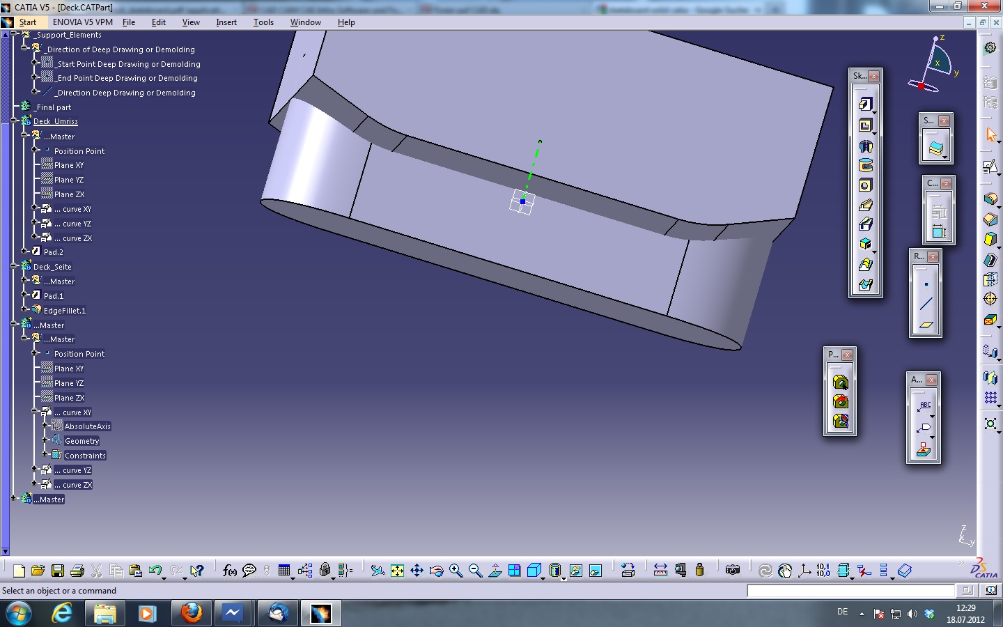

Sorry das ihr so lange nichts gehört habt habe nur erstmal die anderen Teile fertig gebaut
Versuche das ganze jetzt aus einem Solid zu bauen aber jetzt meine Frage wie bekomme ich aus den beiden schneidenden Teilen anähernd die Bordfläche! Habe es schon mit dem Beispiel hier versucht aber das ist ja ganz schön viel und irgendwie steige ich da nicht so durch! Vielleicht bin ich auch einfach nur zu Blöd und kapier es nicht! Dieses Skateboard treibt mich echt in den Wahnsinn  Vielleicht kann mir ja nochmal jemand weiter helfen! Danke schonmal
