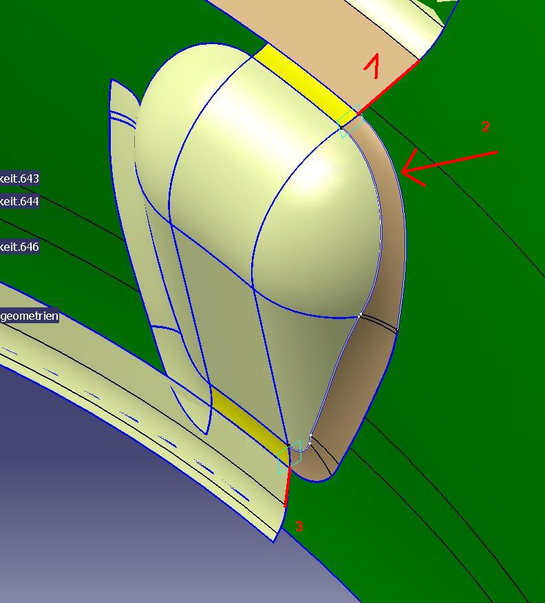

ich suche die Funktion, mit der ich die Fläche (1) entlang der äußeren Kontur (2) auf die Fläche (3) ziehen kann.
Ich hoffe ihr könnt mir helfen.
Edit: ich gehe davon aus, dass es mit dem Translationsbefehl funktioniert. Leider habe ich mit diesem noch keine Erfahrung.

das sollte mit dem MULTI-SECTION SURFACE Kommando funktionieren.
sdl

Entweder - wie sdl sagte - mit Multisection, oder, wie du es vermutest mit "Sweep - Line - Two Guides" oder evtl. "Sweep - Line- Reference surface"
gruß, Tom
