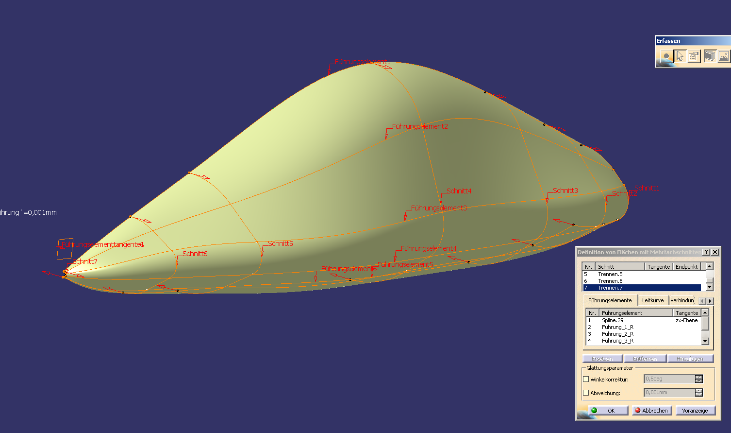

hallo zusammen,
ich bräuchte dringend eure hilfe:
warum ist die verbindung nicht tangentialstetig
warum wird bei `führung 8` ein fehler angezeigt, obwohl das profil symmetrisch aufgebaut wurde
was kann ich da machen
ich komme überhaupt nicht weiter
vielen dank im voraus
mfg bsarmilan

Erzeuge dir die Fläche mit mehrfach schnitten nur mit einer Seite des Rumpfes.
Dabei für die oberste und unterste Führungskurve die XZ-Ebene als Tangentialreferenz hinzufügen.
Danach dann die Fläche spiegeln und zusammenfügen.

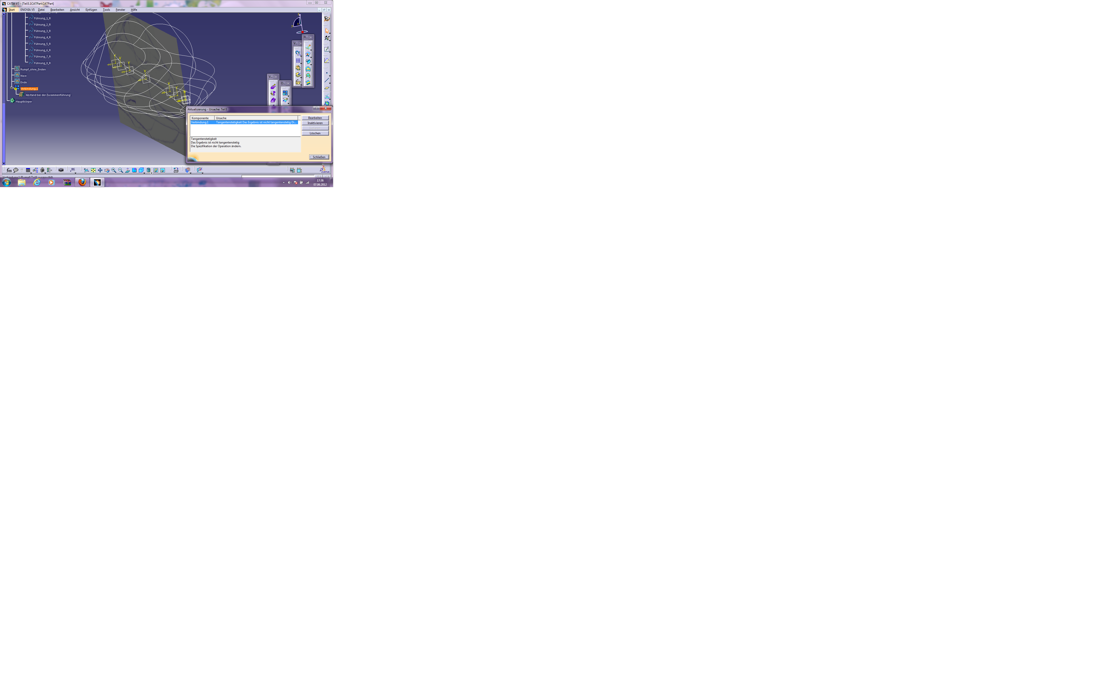

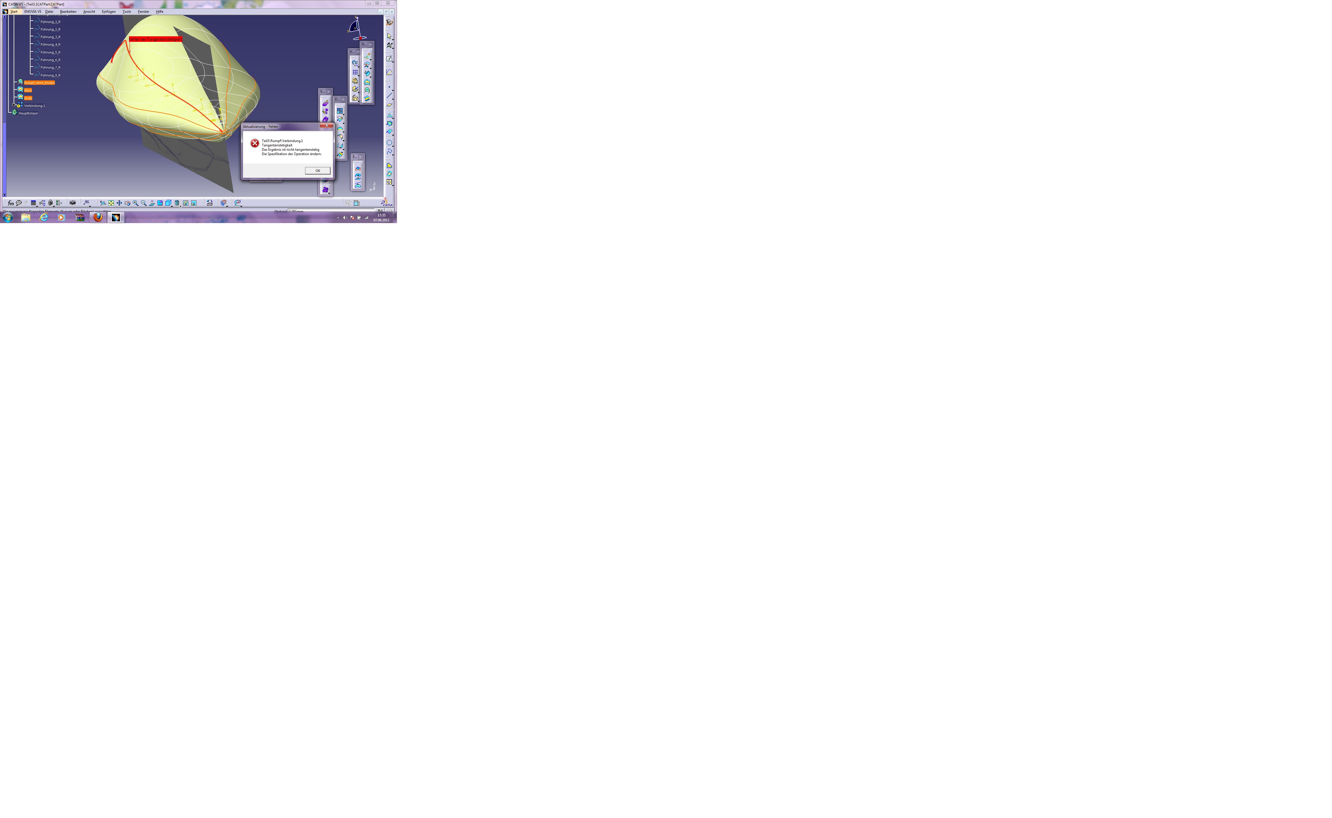

Teil3.2CATPart.CATPart
es ist leider wieder ein fehler aufgetreten
was hab ich denn da falsch gemacht

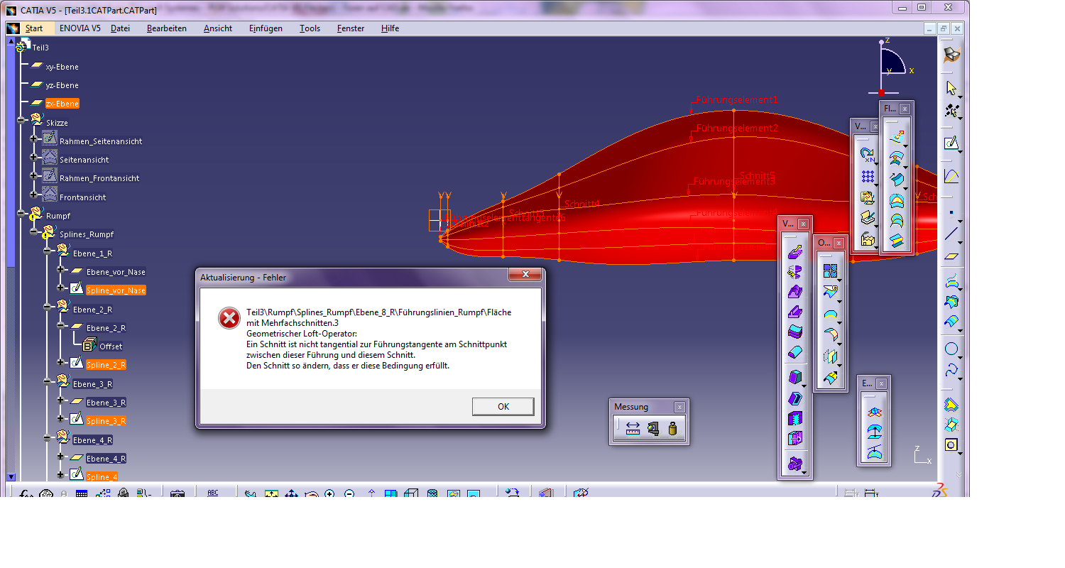

Das Problem wird genau von der Fehlermeldung beschrieben:
Das Profil "Spline_am_dicksten_Querschnitt" läuft nicht Tangential zur xz-Ebene aus. Somit kann auch keine Fläche erzeugt werden die normal zur xz-Ebene ausläuft.
Also Skizze bereinigen und die Fläche sollte sich erstellen lassen.

...und sicherstellen kannst du das unter anderem indem du die Mittelpunkte der oberen und unteren Kreise auf die Linie der Spiegelebene legst.#
Versuche bitte immer mit vollständig bestimmten Skizzen (grüne Geometrien) zu arbeiten.

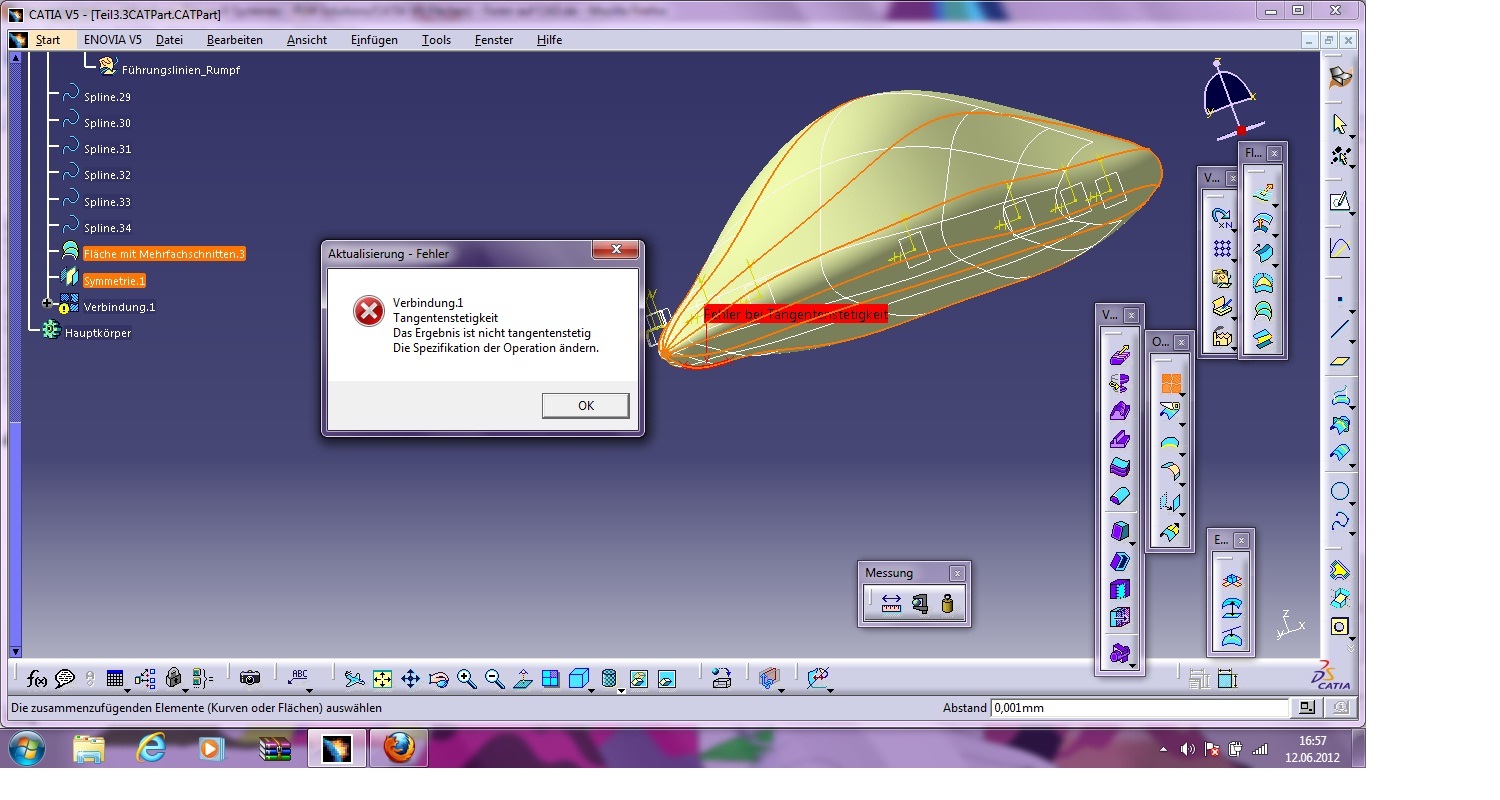

Teil3.3CATPart.CATPart
ich komme immer noch nicht weiter
kann jemand mal bitte schauen warum die verbindung nicht tangentialstetig ist danke nochmals

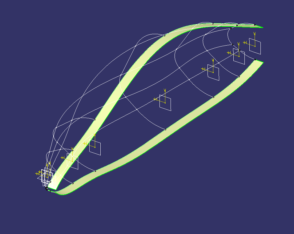

erstellt am: 12. Jun. 2012 17:41    Editieren oder löschen Sie diesen Beitrag!  <-- editieren / zitieren -->   Antwort mit Zitat in Fett Antwort mit kursivem Zitat    Unities abgeben: 1 Unity (wenig hilfreich, aber dennoch)2 Unities3 Unities4 Unities5 Unities6 Unities7 Unities8 Unities9 Unities10 Unities Nur für bsarmilan 10 Unities + Antwort hilfreich
Erstelle dir mal Extrusionsflächen am Spline.29 und Spline.34.
Diese kannst du dann als Tangentenreferenz für die entsprechenden Führungslinien verwenden (anstatt der zx-Ebene)
