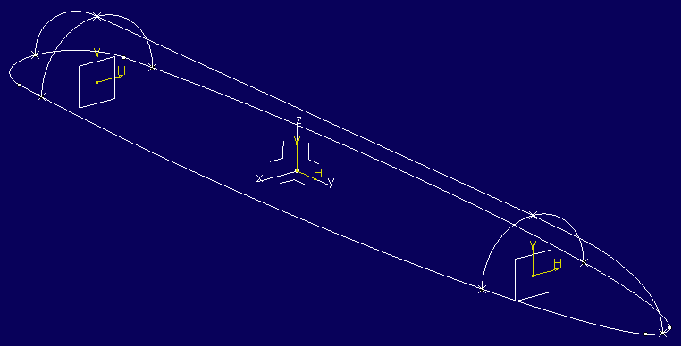

Moin, moin, ihr Lieben
Ich krich nicht die Krise, ich hab die Krise!
Ich möchte einen Tragflügelabschluss als Fläche mit Mehrfachschnitten konstruieren und dann eine
Aufmaßfläche bilden. Seit zwei Tagen sitze ich daran und CATIA weigert sich beharrlich. Die Fläche
bekomme ich ja noch hin, aber dann gibt es nur noch Probleme. Offsetfläche geht nicht: Weder nach
außen noch nach innen. Aufmaßfläche geht nicht: Weder nach außen noch nach innen.
Nun habe ich schon ein symmetrisches Profil genommen: Ellipse. Nicht auszudenken, wenn es ein
asymmetrisches Profil wäre. Und ich möchte dies als Unterrichtsbeispiel für Loft-Flächen benutzen.
Irgendwo mache ich doch einen Denkfehler bei meiner Konstruktion. Ich habe ein Bild und die Datei mal
hinten drangehängt.
Gruß und schöne Pfingsten
Jürgen
Ach ja: dass ich endlos im Forum gesucht habe, versteht sich von selbst. Aber jeder Fall ist eben ein besonderer fall
[Diese Nachricht wurde von jhansen374 am 26. Mai. 2012 editiert.]

FrageFluegelende_R19.CATPart
Anbei mein Vorschlag dazu.

AKAIK ist die  Fläche tangentenstetig (schalt mal auf "Schattierung ohne Stumpfe Kanten um").
Was du siehst sind Patch-Flächen. (vergleiche auch die Mantelfläche eines Zylinders in Catia)

Ja, Bernds Konstruktion ist tangentenstetig. Die schwarzen Linien, die du möglicherweise meinst sind - wie Bernd schon sagte - Patchgrenzen. diese tauchen in der Fläche auf, wenn die Erzeugungsgeometrien Segmentänderungen aufweisen, also ein Element an ein anderes stößt.
Was meinst du genau mit "Wie geht ein Konstrukteur mit Tangentenunstetigkeitsproblemen um?"
Wenn sie sein müssen, macht er sie rein, wenn er sie nicht braucht, lässt er sie weg
Ich habs ein wenig anders konstruiert: Ich hab die Hälfte gebaut und dann gespiegelt. Das Ergebnis war aber gleich dem von Bernd, daher hab ichs dann nicht mehr reingestellt
